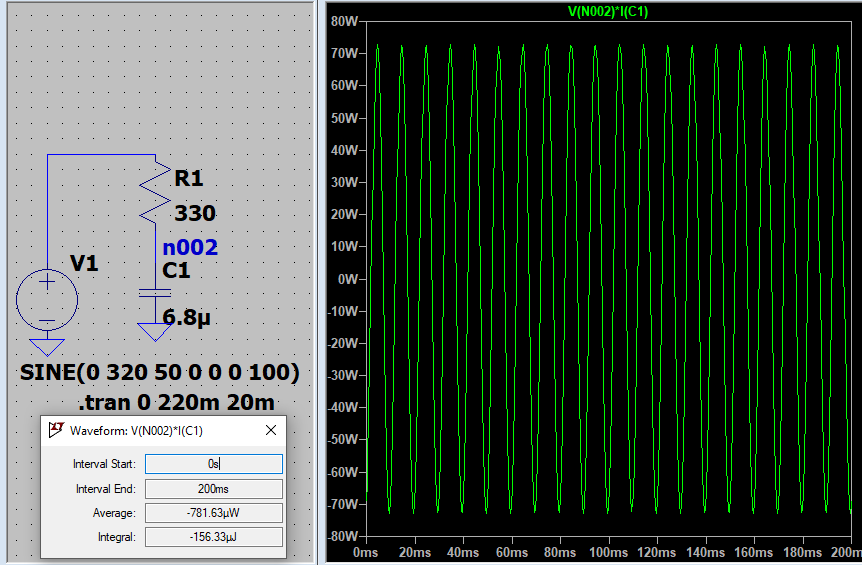

Afisati tensiune pe condensator si curent. Apoi produsul lor si valoarea medie.
Si este echivalenta ceea ce vrei sa demonstrezi matematic "valoarea medie pe o perioada este zero" cu afirmatia pe care o citez?
CITAT:  De aia desi condul poate trage un curent semnificativ din retea, totusi nu se incalzeste, pentru ca puterea disipata este produsul dintre curent si tensiune, ori devreme ce pe cond nu ai niciodata si tensiune si curent, nu ai disipatie

&merk: nu ai inteles ce doreste &iop. Media puterii pe N perioade este zero, de aceea nu se incalzeste. Si cu simularea te-ai complicat, pui cond. la masa si nu mai faci diferente de potential.
Am zis ca e bine sa afisati tensiunea si curentul pe cond pentru a se vedea diferenta fata de rezistor.
Disipatia pe/in cond este data insa de ESR*i^2.
Daca ii puteti masura esr la 50Hz, verificati puterea disipata.

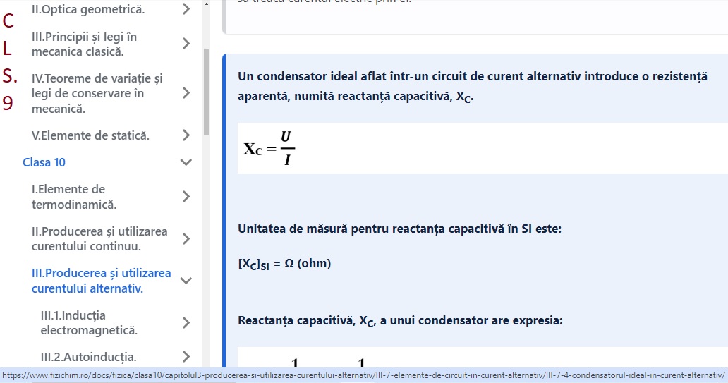

D-le, eu asteptam o explicatie simpla, cu fizica de cls. X-XI. Cu grafice, simulari si formule complicam si plictisim oamenii. Iar eu nu postez ca nu stiu, ci pt a discuta o formulare folosita de cineva si pe care deja ti-am prezentat-o.
Vad ca Google il da in cls X:
Da, corect, m-am complicat.
Acum 1 oră, iop95 a spus:
Cred ca asta doreai:
si la putere:
