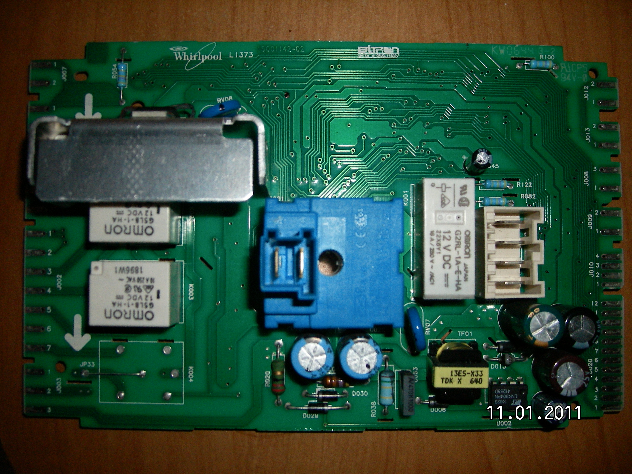

Vizitator curiosity Postat Noiembrie 8, 2014 Partajează Postat Noiembrie 8, 2014 Buna ziua! am o masina de spalat Whirlpool AWE8629. acum cateva luni i s-au ars: integratul LNK304(u002), o rezistenta de 21Ohmi,1W(R020) si o bobina(L003). Le-am inlocuit.Masina a functionat o saptamana dupa care rezistenta s-a ars din nou. Am inlocuit-o dupa care iar s- a ars. Problema clar nu e de la rezistenta ci altceva ii trimite curent prea mare(poate). Am atasat schema placii si un link spre o fotografie a placii pentru ca cea pe care o am eu este prea mare pentru a fi uploadata placa http://obrazki.elektroda.pl/7868781000_1294739550.jpg bobina arsa prima data iar in stanga ei rezistenta de 21 Ohmi care se tot arde http://obrazki.elektroda.pl/5962183400_1393352871.jpg Am chemat pe un domn care intentiona sa inlocuiasca rezistenta de 21 Ohmi,1W cu una de 32Ohmi,2W, mult mai mare fizic decat cea pe care o inlocuia motiv pentru care am spus NU. As vrea sa stiu care este cauza arderii periodice a rezistentei si cum o pot remedia. Multumesc! Link spre comentariu
validae Postat Noiembrie 8, 2014 Partajează Postat Noiembrie 8, 2014 (editat) Rezistenţa este pusă acolo pentru a limita şocul produs de încărcarea condensatorilor sursei. Ar fi bine să verificaţi starea condensatorilor electrolitici prima dată şi eventual să-i schimbaţi.. Montarea unei rezistenţe de putere mai mare nu face niciun rău funcţionării schemei, nici valoarea nu e aşa critică.Oricum bobinuţa aceea se va arde în cazul unei probleme majore, e pusă acolo şi cu rol de siguranţă E posibil să aveţi şi unele fluctuaţii de reţea ce afectează sursa maşinii.Sau chiar pe placa electronică (după sursă) aveţi o problemă şi consumul cerut sursei creşte accidental, ducând la arderea repetată a acelei rezistenţe. Editat Noiembrie 8, 2014 de validae Link spre comentariu
bobo Postat Noiembrie 8, 2014 Partajează Postat Noiembrie 8, 2014 din cate am mai citit pe forum au mai fost probleme cu aceasta rez care tot se intrerupe. rezolvarea era inlocuirea ei cu una de 2w(asa se recomanda). pt mai multa liniste verificati si conzii si diodele din sursa inainte de a monta rez de 2w. Link spre comentariu
Vizitator curiosity Postat Noiembrie 8, 2014 Partajează Postat Noiembrie 8, 2014 Mie mi s-a parut ciudat faptul ca a functionat vreo...5 ani de zile cu rezistenta din fabrica iar apoi aceasta ar trebui inlocuita cu una de valori duble... trebuie ca si altundeva sa fie o problema . Am verificat condensatoarele doar dpdv al impedantei pentru ca am un multimetru simplu, nu masoara capacitatea electrica si , pe masura ce se incarcau, impedanta crestea pana devenea mai mare de 2MOhmi, valoarea limita a aparatului; de aici am concluzionat ca ,cel putin, nu au dielectricul strapuns. Fluctuatii de tensiune cu siguranta ca am insa le-am avut de 5 ani incoace. Diodele sunt bune D029,d030 0,5 intr-un sens, infinit in celalalt D013(cea sferica) si D014 cred au 0.5 intr-un sens si 1,5 in celalalt. ambele.Nu stiu ce inseamna asta. Link spre comentariu
Depanatoru Postat Noiembrie 8, 2014 Partajează Postat Noiembrie 8, 2014 (editat) Si LNK-ul mai este bun ? Mai trebuie schimbati si condensatorii electrolitici din sursa daca se vrea o reparatie temeinica . Nu mereu se arde integratul de la sine Editat Noiembrie 8, 2014 de Depanatoru Link spre comentariu

ervinen Postat Noiembrie 12, 2014 Partajează Postat Noiembrie 12, 2014 (editat) Rezistorul nu are rol decat de protectie la incendiu (nesemnificativ rolul de limitare al curentului de incarcare al conzilor, acestia au capacitate prea mica, iar diodele 1N4007 suporta curenti mari timp de cateva milisecunde cat dureaza incarcarea conzilor), Cine repara tv-uri stie ca sunt modele care nici nu au acest rezistor, daca C-ul de filtraj nu depaseste 100uF, limitarea facandu-se numai de catre inductantele din filtrul de retea). Se pare ca nu este proiectata suficient de riguros aceasta sursa, pentru ca exista multe alte surse cu LNK care nu se ard aiurea ca astea de whirlpool. Eu pun in locul rezistorului mici inductante de 10-22 uH, si in ultimii trei ani nici o sursa nu s-a ars din nou. Este posibil ca LNK-ul s-a lucreze in anumite momente cu un impuls de curent destul de mare pentru a compensa consumul din secundar, si asta din cauza constructiei defectuoase a trafului chopper. Pentru ca rezistorul este in serie cu trafo primar, acesta suporta acest curent si se arde. Probabil ca niste conzi de filtraj de capacitate un pic mai mare ar fi furnizat acest curent necesar (in anumite momente, de pilda atunci cand se actioneaza mai multe relee simultan) si rezistorul nu s-ar mai fi ars. NU PUNETI REZISTORI DE VALOARE MAI MARE SI NICI DE VATAJ MAI MARE PENTRU CA SE VA LASA CU FUM SI ARDEREA GRAVA A MODULULUI Rezistorul original este de tipil film metalic, si este usor fuzibil (tine rol de siguranta). Puteti pune si rezistori de 1ohm/ 0,5W dar nu din cei bobinati (se ard greu). Condensatorii de filtraj trebuie inlocuiti numai daca au ESR prea mare, dar eu n-am intalnit acest lucru niciodata. Spre deosebire de un tv care functioneaza de zeci de ori mai mult timp ca aceasta masina de spalat, conzii (care sunt de calitate pe aceste module) ar trebui sa reziste de zece ori mai mult decat viata masinii de spalat. Trebuie retinut faptul ca acesti condensatori lucreaza la frecventa retelei si nu sunt stresati ca cei din secundar (care lucreaza la 60kHz cu impulsuri destul de ridicate). Editat Noiembrie 12, 2014 de ervinen Link spre comentariu
