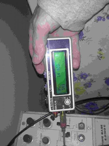

Am gasit pe site-ul lui miron63 un ESR-metru interesant. Pe langa ESR are si un analizor. Acest analizor analizeaza rata de  incarcare a condensatoarelor si este foarte util in depanarea  filtrelor din sursele in comutatie sau a placilor de calculator. Daca rata analizorului este mai mare de 3 (3-10) ori decat valoarea ESR-ului, componenta este defecta, asa cum se vede in pozele filtru_C_bun si filtru_C_defect.
Pe langa facilitatea prezentata anterior, masoara si in cc, astfel putem determina daca valoarea scazuta a unei impedante este data de valoarea ESR-ului unui condensator sau este un scurtcircuit pe placa.
Masoara  - ESR in impulsuri in gama 0.001 ohmi pana la 100 ohmi si rezistente in cc in gama 0,001 – 20 ohmi ;
  -  concensatori in doua game :1pF-10uF si 1uF-60.000uF,
                 - Bobine in gama 10nH pana la 1GH (zice autorul), eu am masurat pana la 21H.
  -  Frecvente  pana la 50MHz
  -  numarul de siboluri.
La bobine mari (primar de transformatoare) este  necesar ca sarma nu fie foarte subtire, in caz contrar circuitul oscilant nu poate oscila din cauza factorului de calitate scazut si valoarea bobinei nu poate fi masurata.
Site-ul lui miron63 este http://moemesto.ru/MIRON63/all/  . Este si un forum http://pro-radio.ru/measure/10248-169/ . Mai recent a postat sip e Youtube cateva clipuri https://www.youtube.com/watch?v=0NyuWfuu2C0 , https://www.youtube.com/watch?v=TrXnuLtUrGw , https://www.youtube.com/watch?v=iKwUEkZmQoI , https://www.youtube.com/watch?v=jla7jEwVgsE .
Cblajul l-am luat de pe forum si l-am cosmetizat putin, ce a iesit vedeti in poze. Arhiva contine schema, cablajul in Layout 6 si softul. Manualul nu pot sa-l pun deoarece are 1,73MB.

- tasta de off este push button ca toate celelalte doar ca sunt de dimensiune mai mare decat cele obisnuite, parca sunt de 12mmx12mm iar inaltimea fara picioruse de vreo 5mm.
- conectorul de ESR este tot RCA dar de calitate mai buna (aurit), asa recomanda miron63, e vreo 4-5 lei bucata.
- pornirea se face din oricare celelalte 3 butoane. Daca doresti sa masori ESR, apesi butonul SET/ESR. Daca doresti sa masori inductanet apesi L/C/- si intra direct in modul de masurare L/C. Daca doresti sa masori frecvente apesi F/+/0/R si intra direct in in modul de masurare frecvente. Desigur ca daca esti intru-un mod ( de ex. ESR), poti schimba modul de masurare apasand sucesiv SET si intri in L/C sau F/P.
Sa descarci cablajul de pe site-ul lui  miron63 pt. ca a modificat putin schema si cablajul. Daca doresti sa-l faci cu PIC in capsula SOIC pot sa postez cablajul sau poate reusesti sa-l descarci de pe   http://www.4shared.c...7C/_online.html
Eu sunt multumit de el, masoara bine si e mult mai rapid si mai stabil la masurarea ESR decat cel cu 16F873, 16F876.
Spor la treaba.

- P vine "pulse counter", numarator de simboluri, se foloseste in depanarea calculatoarelor. Am vazut o placa de diagnoza pt. PC-uri care indica nr. de simboluri.
- (a) este un analizor de incarcare si detecteaza neliniaritatile de incarcare. Condensatoarele bune se incarca liniar. Este utilizat in depanarea filtrelor din sursele in comutatie, atunci cand avem un filtru in ∏ (pi) format din 2 condensatoare intercalate de o  bobina . Daca un condensator din filtru este defect, masurat in circuit cu un ESR-metru nu poate fi detectat ca fiind defect deoarece ESR-metru citeste, prin bobina, ESR-ul celuilalt condensator. In acest caz analizorul arata o valoare mult mai mare decat ESR-ul indicat ( 3-10 ori mai mare ca ESR) si arata ca acel condensator este defect desi, masurat in circuit, ESR-ul este corect. La adresa  http://www.4shared.com/folder/UnqnaA7C/_online.html  gaseti un manual in limba engleza, (tradus din rusa cu google) si acolo sunt prezentate mai multe cazuri in care este util analizorul.
Cel din RCA l-am confectionat dintr-o borna de la un analizor de retea electrica. Borna mobila am confectionat-o dintr-un fir de Cu cu diametru de 3mm, introdus intr-o teava de Cu de 6mm. In capatul tevi am dat o gaura si am pus un surubel, fara cap, de 3mm cu care am strans borna de Cu si firul flexibil. Pentru borna mobila poti folosi un tester  de la un multimetru, eventual il mai scurtezi. Firul de la borna mobila trebuie sa fie cat mai scurt si cu rezistenta cat mai mica, altfel apar probleme cu analizorul. Este bine sa pui un fir cat mai gros din Cu cositorit, se gaseste la unele surse in comutatie, are rezistenta cel putin la jumatate fata de un fir de Cu normal. De asemenea este bine sa cositoriti cat mai gros traseul ce duce de la borna ESR la TL082.
