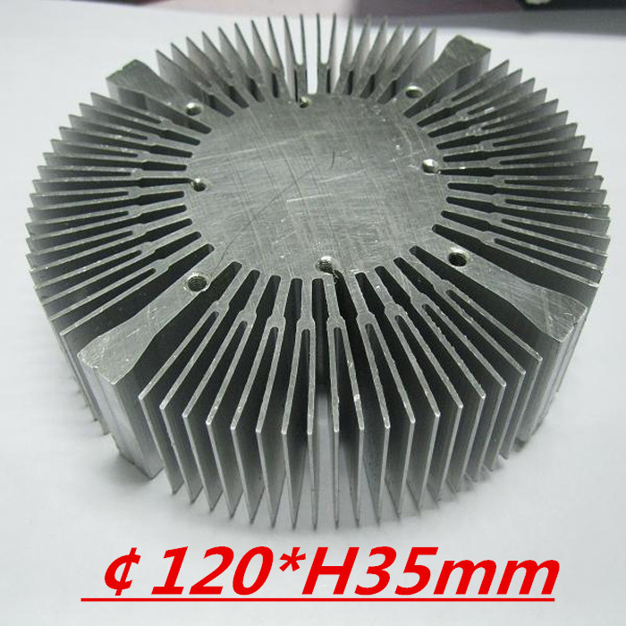

Dxxx Postat Aprilie 5, 2016 Autor Partajează Postat Aprilie 5, 2016 Probabil ca va face fata ... insa tine cont ca dimensiunea de 20cm trebuie sa fie dispusa vertical, pentru ca sa existe convectie in lungul aripilor Cred ca modul de utilizare normal ar fi insa cu "placa" pusa in plan orizontal, deci practic ai invalida convectia si macar grosier capacitatea de racire ar fi 0,3-0,5 din cea a dispunerii corecte. Desi la pret mai mare, solutia corecta este cu radiatoare in format "stea" "soare" etc http://g02.a.alicdn.com/kf/HTB1W_gtHVXXXXbcXXXXq6xXFXXXj/LED-heatsink-Diameter-120mm-H-35mm-aluminum-heatsink-LED-cooler-LED-radiator.jpg http://g01.a.alicdn.com/kf/HTB1loMPHVXXXXbqXFXXq6xXFXXXL/10pcs-lot-50W-LED-aluminum-electronic-radiator-Pure-aluminium-material-With-good-cooling-system.jpg_640x640.jpg http://img.chinaqualitycrafts.com/nimg/b7/c5/f7433ab61f73131dfa11a3c50461-0x0-0/solid_aluminum_extrusion_profiles_led_lightling_extruded_heat_sink.jpg Link spre comentariu
UDAR Postat Aprilie 5, 2016 Partajează Postat Aprilie 5, 2016 (editat) Radiatorul pomenit de @XAN77 are , după calculatorul lui Rod Elliott , cam 0.8 °C/W deci la 25°C diferență ar duce circa 30 W . Dacă Rthj-c a LED-ului e tot pe acolo , e OK. Părerea mea personală e că e chiar mai bun . Dispunerea surselor de căldură ( LED-urile în cazul nostru ) distribuită pe toată suprafața radiatorului ajută . NB Rth a radiatorului e calculată cu radiatorul așezat orizontal, cu aripioarele verticale, fără curenți de aer dar și fără obstrucții în calea convecției naturale . Editat Aprilie 5, 2016 de UDAR Link spre comentariu
XAN77 Postat Aprilie 6, 2016 Partajează Postat Aprilie 6, 2016 Ce stiu sigur este ca pe 2 radiatoare de AMD pot pune respectiva putere (asa am in una din camere). Desi 2 radiatoare de cpu au cred mai mult aluminiu decat cel de la miva, sunt facute pentru racire activa, distante mici intre aripi etc, cel de la miva este mai mare, aripi mai putine dar cu spatiu mai mare intre ele. Cred ca voi face pcb cu ledurile si voi testa. Link spre comentariu
Dxxx Postat Aprilie 6, 2016 Autor Partajează Postat Aprilie 6, 2016 (editat) Si mie mi se pare estimativ ca te incadrezi, chiar cu dispunere orizontala, insa merita sa faci mai intai un experiment, sa masori dupa un timp lung, peste o ora, ca sa fii sigur la echilibru termic. In final va trebui sa faci calcul pentru situatia cea mai defavorabila, vara la temperatura maxima. Daca ce spune UDAR cu 0,8K/W este corect (totusi e doar o estimare, iar producatorul chinez cine stie ce aliaj foloseste) atunci sigur merge. Totusi, vezi daca nu gasesti la un pret comparabil profile ca cele de care spuneam, care sigur vor fi superioare pentru ca au principiul cel mai potrivit. In general radiatoarele CPU cam disipa suficient pana pe la 10W pe led, convectie simpla (din experienta proprie) - ceea ce confirma rationamentul tau Uitasem - evident ca solutia cu mai multe cipuri dispersate pe suprafata radiatorului va ajuta semnificativ. Iti dai seama ca injectarea punctiforma de energie va folosi cu randament maxim zonele de radiator apropiate, si periferia mai putin. Editat Aprilie 6, 2016 de Dxxx Link spre comentariu
