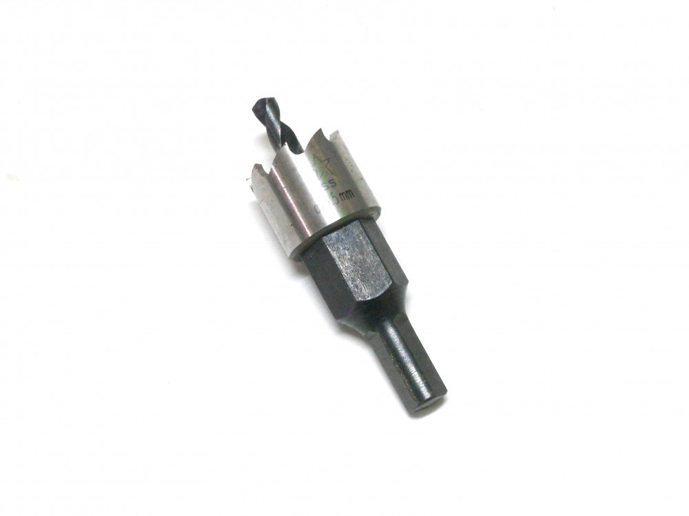

amudsen Postat Iunie 23, 2014 Partajează Postat Iunie 23, 2014 Pentru policarbonat este buna carota (cu abaterea de rigoare), trebuie sa lasi lipit folia de protectie (sau sa lipesti una) pentru a evita microruperile (policarbonatul are tendinta asta). Link spre comentariu
giongiu Postat Iunie 23, 2014 Partajează Postat Iunie 23, 2014 Operatia de gaurire cu carota nu este una de precizie, iar 1 mm abatere e absolut acceptabil.In functie de mana celui care tine bormasina ( si nu numai legat de asta ) se pot da gauri si cu 2-3 mm mai mari decat diametrul carotei. Gaurile le-am dat cu o bormasina verticala,fara jocuri, in dural gros de 10mm. Din ce-am masurat, unii dinti erau indoiti mai mult la exterior. Am polizat putin din acestia, iar abaterea s-a micsorat la 0,5mm. Deci cu rabdare, carotele cred ca se pot ...regla. Link spre comentariu
lutza2 Postat Iunie 23, 2014 Partajează Postat Iunie 23, 2014 La dimensiunile celea merge bine un step drill. Link spre comentariu
mihaighe Postat Iunie 23, 2014 Partajează Postat Iunie 23, 2014 La dimensiunile celea merge bine un step drill. Depinde daca trebuie sa dai in material mai gros de 6-12mm ce faci ca ajungi la treapta urmatoare de diametru. Link spre comentariu
morocanosul Postat Iunie 23, 2014 Partajează Postat Iunie 23, 2014 Depinde ce precizie vrei.Am lucrat cu carote in policarbonat cu masina fixa,la bormasina totul depinde de mana ta...la lucrari nepretentioase,bormasina este mai practica! Link spre comentariu
lutza2 Postat Iunie 23, 2014 Partajează Postat Iunie 23, 2014 Depinde daca trebuie sa dai in material mai gros de 6-12mm ce faci ca ajungi la treapta urmatoare de diametru. Apai, omul a precizat clar 6-7 mm, dar romanul trebuie sa fie contra cu ceva. Cand ai 12mm intorci placa si dai pe din dos. Link spre comentariu
mihaighe Postat Iunie 23, 2014 Partajează Postat Iunie 23, 2014 dar romanul trebuie sa fie contra cu ceva. Cand ai 12mm intorci placa si dai pe din dos. Ca sa-ti fac placere : ce faci daca este o cutie si nu incape bormasina inauntru ?. Remarca cu grosimea am facut-o pentru ca eu am 3 freze bradut si la toate grosimea unei trepte este de 4mm. Link spre comentariu
DanuAL Postat Iunie 23, 2014 Partajează Postat Iunie 23, 2014 Cu o prelungire, un prelungitor + mandrina, se rezolva rapid! Oricum zice bine ''dar romanu..'' Link spre comentariu
iulicuta2000 Postat Iunie 25, 2014 Partajează Postat Iunie 25, 2014 Nu stiu daca in Bahamas exista bazar de scule ca cel de la Obor din Bucuresti,fiindca se gasesc acolo la vreo 15-30de lei (in functie de diametru) niste carote hss care seamana cu asta http://images9.okr.ro/serve/auctions.v7/2013/mar/28/979a9f1d78ceb661aa4f6416cb69be39-1894922-1000_1000.jpg insa mare grija,modelul asta e bun pentru plastic si cam atat,pentru metal sunt niste carote aproape identice,doar ca intre dinti au niste santuri,cu una dinaia de 22mm am dat cca 40 de gauri in teava de inox de 2mm,cu o masina de gauri cu acumulator folosind ca lichid de racire un fasfas dinala de geamuri care stropeste si cu spuma... Link spre comentariu
almarghi Postat Iunie 26, 2014 Partajează Postat Iunie 26, 2014 (editat) eu am folosit masina din imagine la peste 200 gauri in pvc de 12mm grosime si la vreo 100 gauri in osb de 22mm si inca taie. Editat Iunie 26, 2014 de almarghi Link spre comentariu
