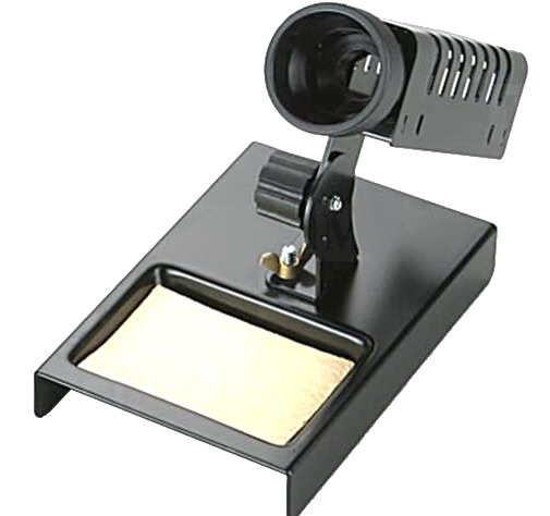

Adamath_2006 Postat Februarie 12, 2014 Partajează Postat Februarie 12, 2014 Vazand ca proiectele de statie de lipit sunt numeroase si avem de unde alege variante in functie de posibilitati, necesitate, activitate m-am gandit sa incerc si eu varianta de statie de lipit propusa de Wolf - Statia de Lipit Solomon. Pentru a face lucrurile un pic mai altfel am ales ca "housing-ul" statiei sa fie unul special si aici ma voi inspira de la maestrul nostru in lucrul cu Komatexul si anume domnul Manolo. Deocamdata am inceput sa adun piesele in paralel pentru ambele parti ale proiectului si anume statie si carcasa statie. Mi-am permis sa atasez informatiile proiectului de statie initiate de domnul Wolf si domnul Geomar. Carcasa va avea ca baza acest proiect : viewtopic.php?f=14&t=73364 http://www.elforum.info/download/file.php?id=19019 La care voi adapta urmatorul suport de letcon si de burete, separandu-le si adaptandu-le ca parti separate, suportul de letcon in lateral dreapta, suportul de burete in stanga. Letconul folosit va fi un PENSOL-SL30CE-I sau PENSOL IRON-N Sper sa reusesc sa construiesc cu forte proprii o Statie Pensol mai ceva ca Statiile Pensol Statie de lipitwolf.zip Link spre comentariu

Adamath_2006 Postat Februarie 15, 2014 Autor Partajează Postat Februarie 15, 2014 Later update : Componentele statiei incep sa se adune si proiectul prinde contur.Azi am incheiat lista de cumparaturi cu tot ce inseamna accesorii. Ciocanul de lipit a ramas Pensol-SL30CE-I achizitionat de la ade....comSuportul de lecton a ramas Pensol-SR-SH814B achizitionat de la adelaBuretele fibre-agave achizitionat de la kauf marketS-au adaugat la conectica de carcasa (led verde si rosu, buton potentiometru, mufa ac, mufa din5) si la traful de 24v/3,5A.Astept componentele pentru cablaj si komatexul.Placa de suport va fi un pal de 10mmConsider ca este util sa aproximez si o valoare a investitiei pentru aceasta statie pentru cei ce vor sa inceapa si ei un proiect similar. Nu am sa pun valoarea fixa+transport sau valoarea produsului si biletele de autobuz, cartelele de metrou consumate pentru a le ridica. Am sa pun o valoare cu +10% mai mare decat a produselor pentru ca oricum in functie de unde le cumparati preturile variaza.Incepand cu cele mai importante : Ciocan de lipit - 55 Lei, Suport - 35 Lei, Burete - 8,5 Lei, Conectica - 25 Lei, Cablaj + Componente Cablaj 40 leiTraf 24v/3,5A - 5 Lei (am luat 3 bucati la o lichidare de stoc, de aici pretul de 5 Lei)Totalul se apropie de 170-180 Lei Daca nu emiteti prea multe pretentii in privinta carcasei proiectul se finalizeaza undeva sub, poate aproape de pragul de 200 de lei.Carcasa la mine o sa fie ceva mai scumpa decat o carcasa casual din comert datorita materialelor folosite : komatex, chit, sprit chit, vopsea, lac, pall de 10mm, etc.Initial vroiam sa adaptez si o scala de intensitate pe 10 Leduri dar cum "simplitatea" ramane cel mai complicat lucru, am ales sa renunt la scala. Link spre comentariu
