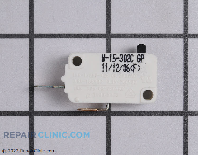

Vizitator D3monel Postat Februarie 1, 2014 Partajează Postat Februarie 1, 2014 caut si eu un switch pentru un cuptor cu microunde arata cv de genu >>> http://www.rcappliancepartsimages.com/d ... 312035.jpg http://www.repairclinic.com/PartDetail/ ... 2C/1862691 s.n > w-15-302c 6p Multumesc !!! Link spre comentariu
yo9gcc Postat Februarie 1, 2014 Partajează Postat Februarie 1, 2014 Mai bine zis un intrerupator, presupun ca este montat la usa cuptorului si sigur o sa gasesti chiar in Craiova la orice magazin de electronice. Link spre comentariu
validae Postat Februarie 1, 2014 Partajează Postat Februarie 1, 2014 http://www.adelaida.ro/microintrerupato ... re/page-2/ Link spre comentariu
