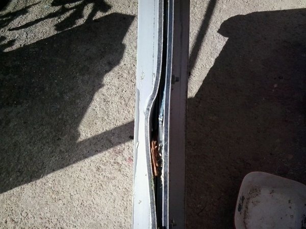

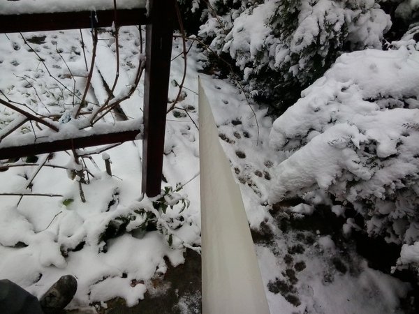

rinaldoparaipan Postat Ianuarie 7, 2014 Autor Partajează Postat Ianuarie 7, 2014 Mai am de facut niste completari la ce am spus in capitolul precedent. Mare atentie la acel unghi de 4 grade-inclinatia axului generatorului fata de orizontala. Eu nu am dat importanta acestui lucru-de fapt m-am grabit sa o ridic cu niste pale noi, facute de Arcadius. Desi aveam o distanta de 20cm intre pala si stalp, la o furtuna am patit asta. Apoi atentie la sistemul de iesire din vant(balamaua cozii).Eu am l-am facut prima data dupa manualul lui Pigott din 2002, unde era o simpla teava taiata pe generatoare, care intra in alta teava de diametru mai mic-un fel de balama cu limitare de cursa. In momentul cand am pus palele de 2m, nu am mai modificat sistemul(facut initial pentru pale de 1m) si rezultatul a fost asta: Balamaua s-a largit si coada a atins in elice. Asa ca trebuie teava groasa in carne si facute acele opritoare("upper tail stopper si lower tail stopper"). Prima data palele s-au rupt la iesirea din vant(efectul de giroscop de care spuneam, offsetul era pe stanga), a doua oara cand elicea era in furling total.Fericire maxima pe capul meu in ambele situatii. CAP.4 PALELE Pentru pale avem mai multe variante: 1.Le confectionam singuri.Pentru asta trebuie lemn uscat(brad- mai greu de prelucrat sau tei-se prelucreaza mai usor dar e mai slab). Trebuie un minim de scule-fierastrau pendular, rindea electrica si slefuitor.Eu mi-am facut singur primele pale de 1m si aveam rumegus si in...c.r.Imagine publicată 2.Le comandam lui Arcadius.Are lemn, indemanare si experienta,le face repede si ies foarte bine.Totul e sa nu il grabiti. 3.Le comandati pe http://www.ecoalternativ.ro(adica la subsemnatul).Sunt din fibra de sticla, impregnata in rasina epoxi speciala si vacuumate. 4.Le comandam in China, dar au un profil de tot rahatul - seamana mai mult cu vasle de barca. Atentie la dimensiunile palelor-daca sunt prea mari fata de generator, exista riscul ca la furtuna sa se supratureze daca cumva iesirea din vant nu a fost bine dimensionata sau nu functioneaza. Pentru cine doreste pot sa-i pun la dispozitie un program in Excel(adaptat dupa un program a lui Florin Tanasa) care calculeaza puterea turbinei (in functie de diametru) si puterea generatorului(functie de magneti) la diferite viteze ale vantului. Problema la eolienele chinezesti asta este:se face franarea electromagnetica cand elicea e pe turatie maxima.Ori se arde generatorul, ori este prea mic si nu are efect.Rezultatul este cel din pozele de sus. Cunosc pe cineva care a instalat cateva eoliene chinezesti si le schimba palele cam la trei luni. Pentru sistemul de prindere pe ax recomand varianta asta-tripode din tabla de 4-6mm. Cu discuri de lemn, asa cum e dat in cartea lui Pigott, mi se pare cam fragila prinderea. Atat pentru azi. Link spre comentariu
