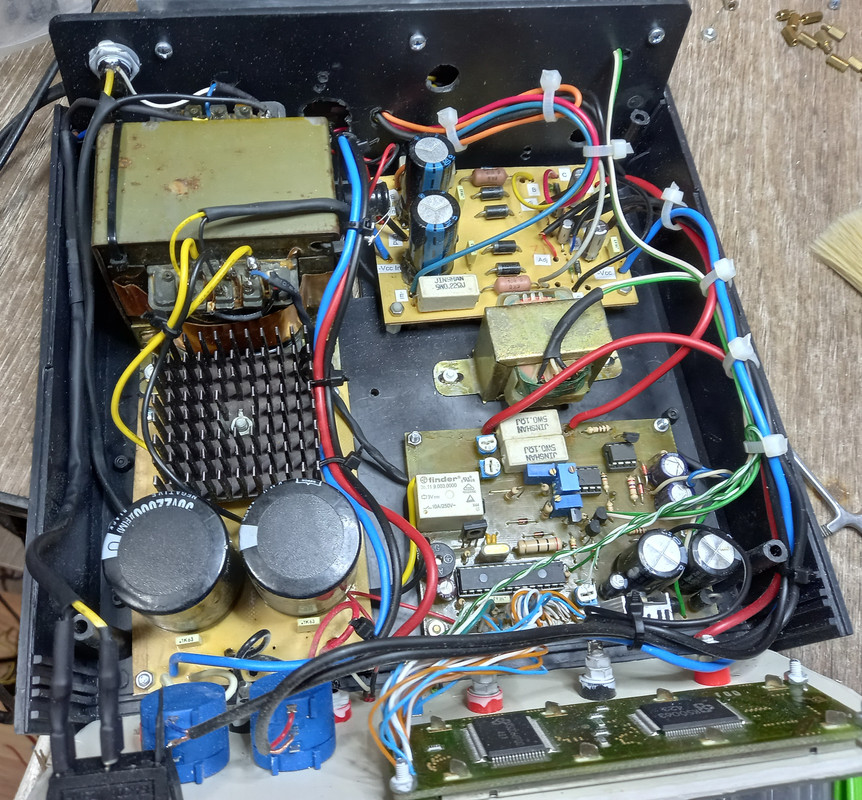

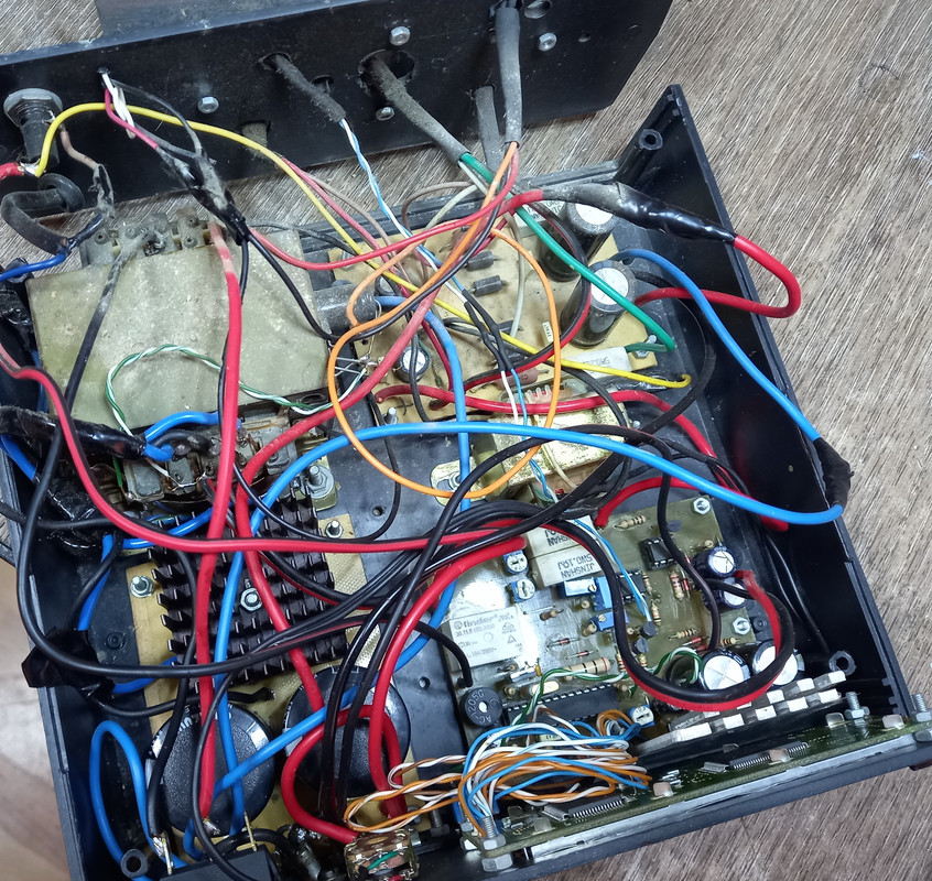

Tinand cont ca sursa cealalta dubla cu tracking si control digital o sa mai dureze pana va fi gata si cum e nevoie de o sursa dubla cat de simpla dar functionala, am revenit putin asupra asteia pentru ca avea NPN-ul lipsa demult ( se arsese si mi-a fost lene sa-l inlocui ).
Am desfacut-o sa-i pun NPN nou in loc dar pentru ca fata arata asa:
Iar inauntru asa:
Si radiatorul era o aratare...
M-am apucat si-am dezmembrat-o complet in ideea de a o face mai prezentabila si ceva mai utilizabila.

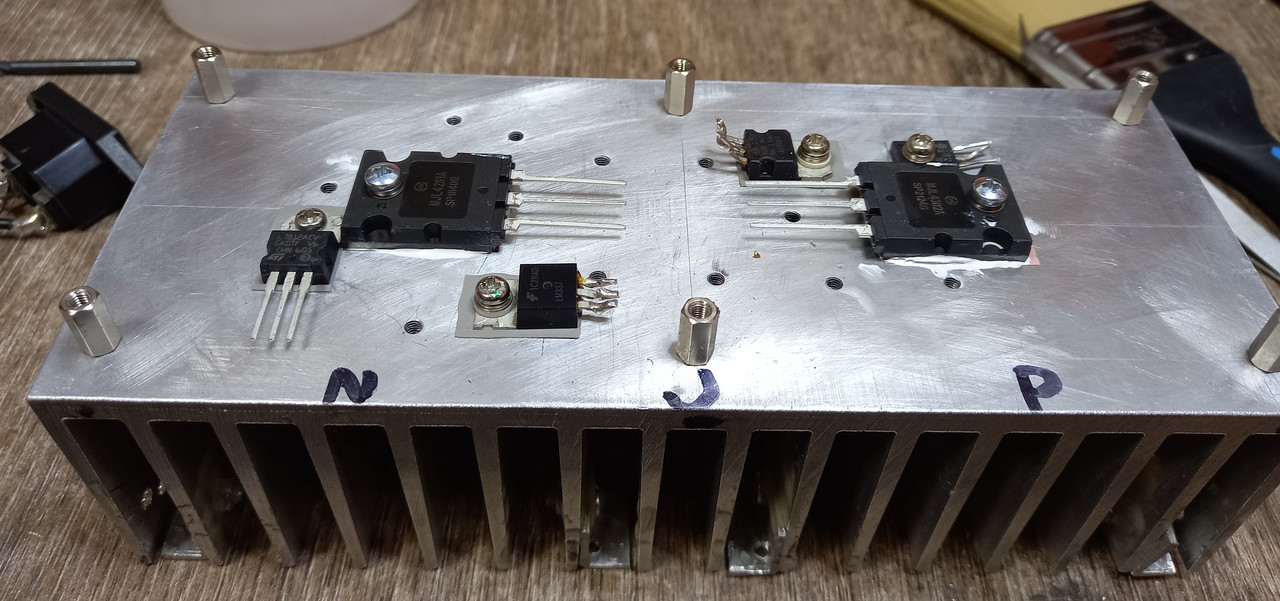

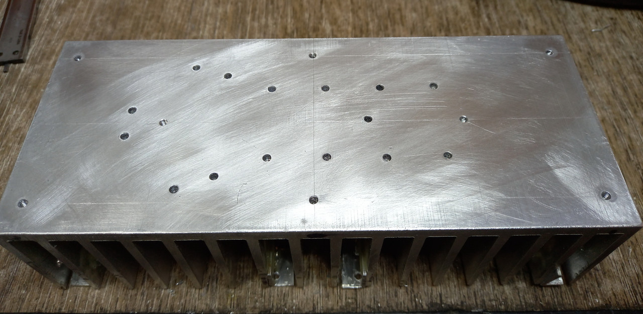

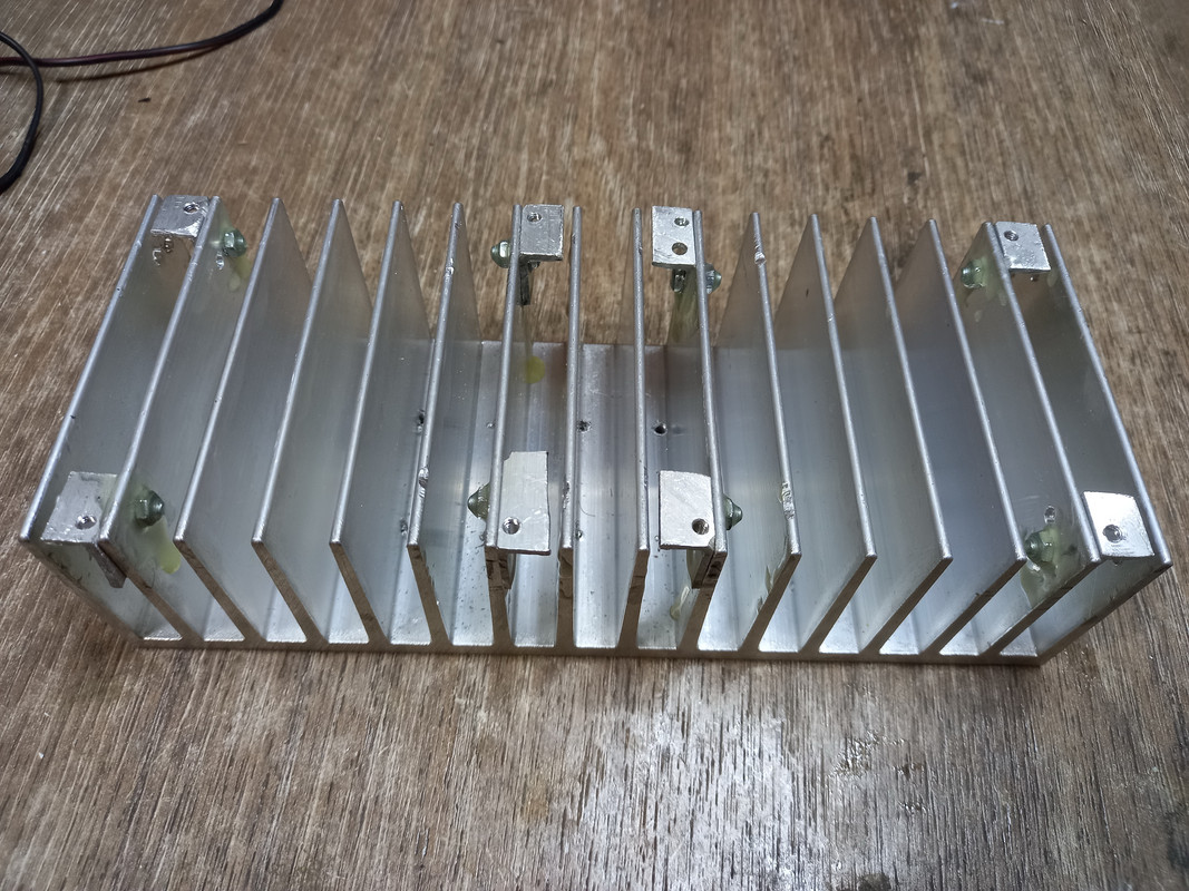

Intai radiatorul care e asta:
https://www.tme.eu/ro/details/rad-a6023_80/radiatoare/stonecold/
Fusese folosit la altceva deci avea ceva gauri in plus dar nu-i bai, fac bine la ventilatie :rade:
L-am pregatit pentru sursa asta:

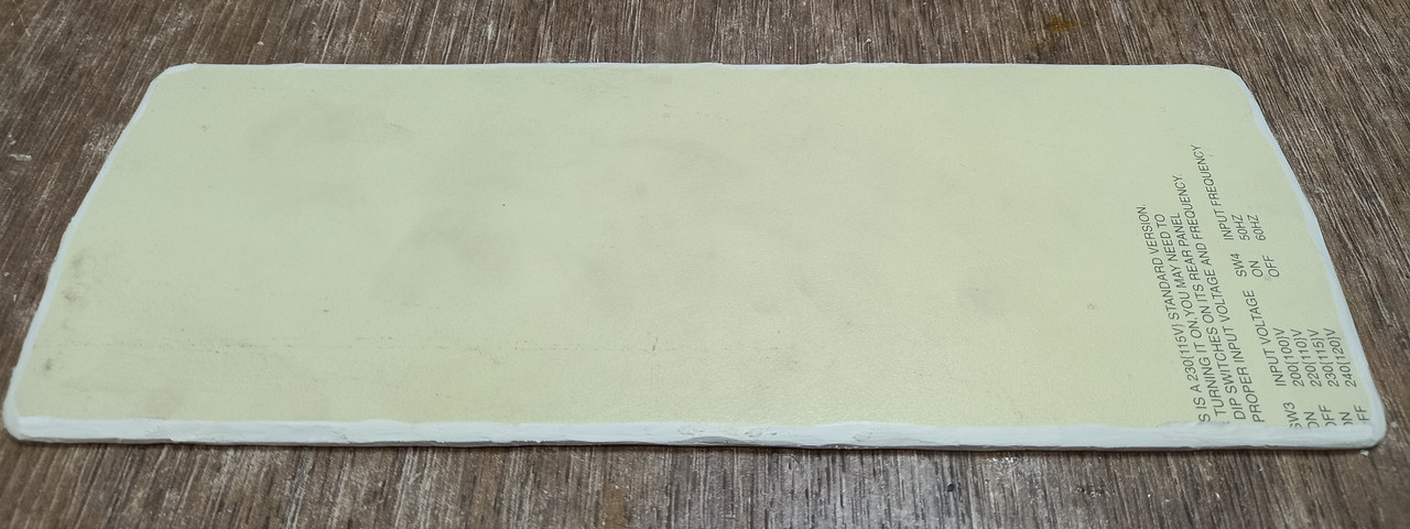

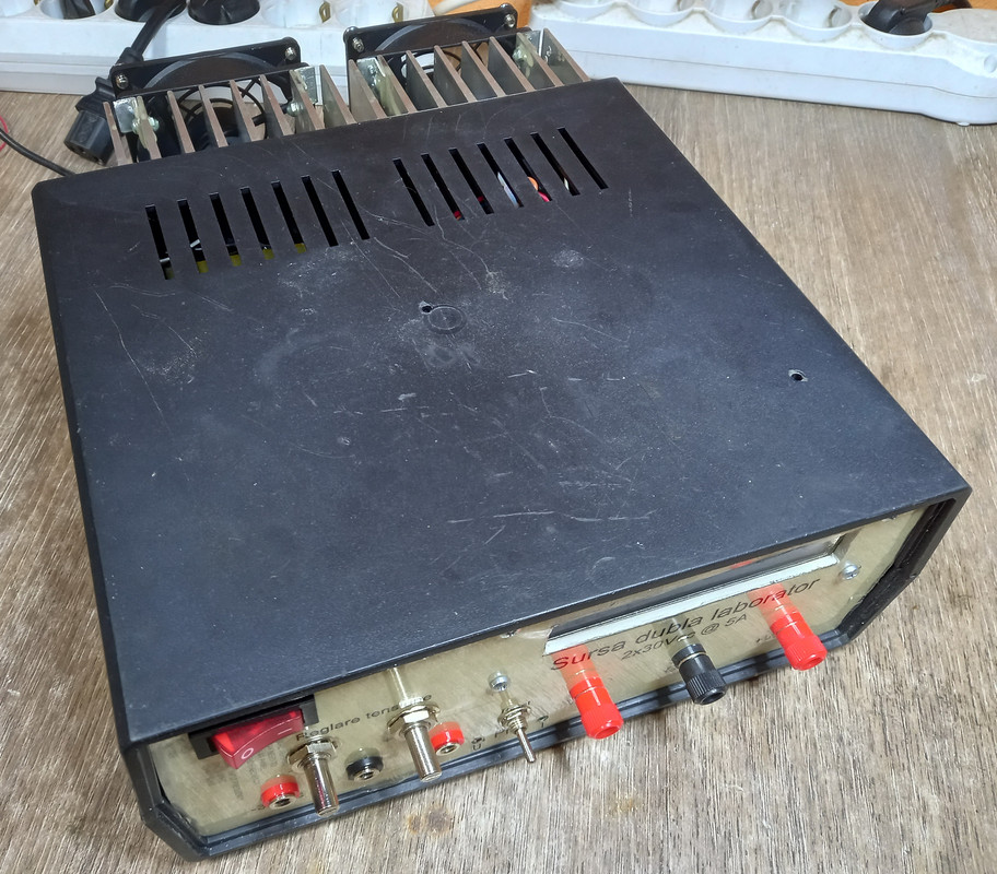

Apoi panoul frontal trebuia schimbat, am facut unul dintr-o carcasa de UPS:
Carcasa este asta:
https://www.tme.eu/ro/details/z-17_b/carcase-cu-panou/kradex/z17w/
Decupaje panou frontal, format pdf, scala 1/1:
Decupaje panou fata.pdf
Radiatorul se fixeaza pe panoul din spate, si datorita lui si priderilor carcasei in sine, nu-i loc de mufa de alimentare asa ca am mers pe acelasi cablu de dinainte, pastrand siguranta de panou inseriata cu reteaua.

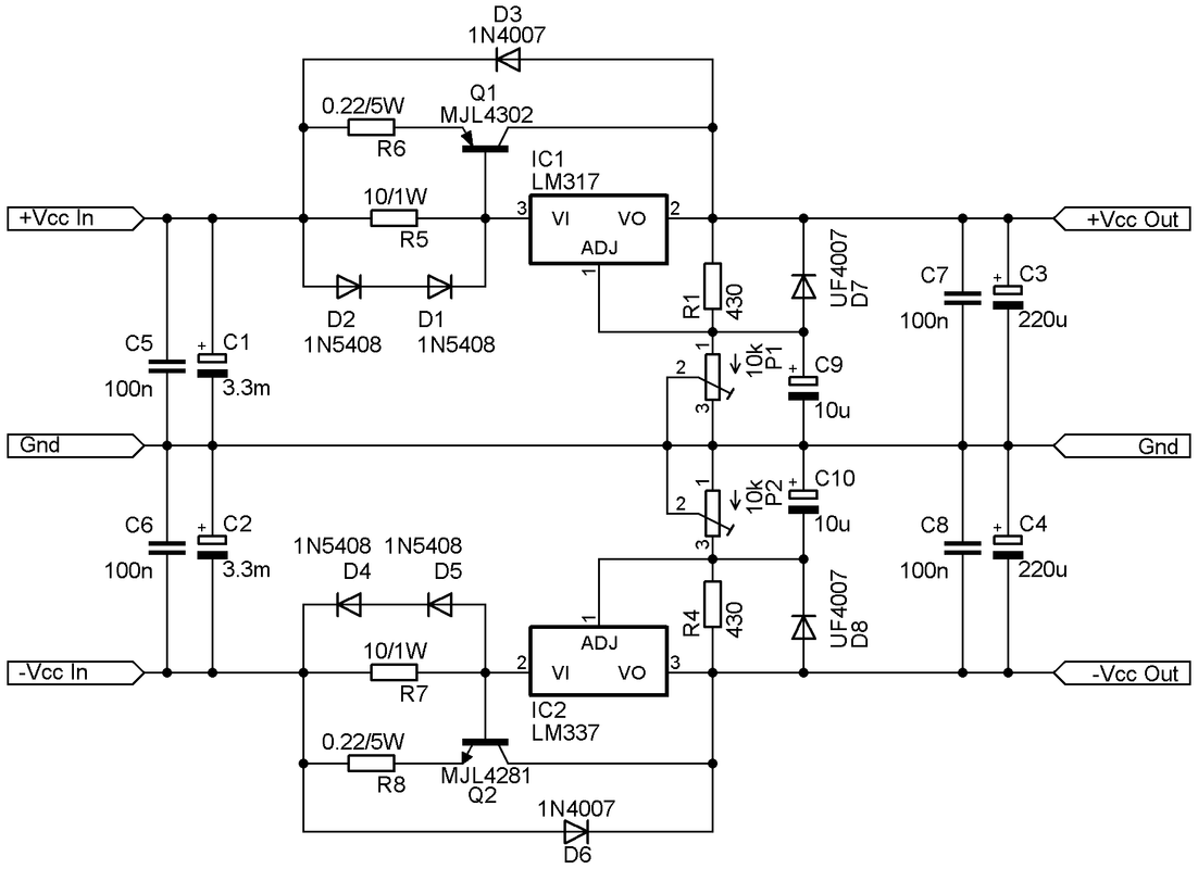

Au urmat apoi ceva mici modificari la placa regulatorului principal.
In primul rand tranzistorii au devenit perechea MJL4302/MJL4281, ca sa fie...
Am adaugat si conzii aia de 10u la pinii adjust si diodele corespunzatoare, pe langa functia specificata in pdf filtreaza si eventualele interferente captate de firele de la potentiometre ( ecranate ).
Am inlocuit potentiometrul dublu cu 2 potentiometre mono multitura de 10k.
2 potentiometre pentru ca doresc la sursa asta reglaj individual la fiecare ramura ( reglarea negativei facandu-se asistata de multimetru ).
Si multitura pentru ca reglajul se face mai fin.
Schema regulatorului e asta acum:
Interiorul acum:

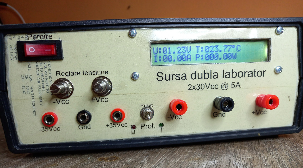

Panoul frontal:
La potentiometre n-am pus butoane din simplul motiv ca n-am nimic compatibil...
Le-oi gasi eu ceva potrivit la un momentdat :)
Inscrisurile sunt imprimate in oglinda pe folie transparenta pentru retroproiector, la imprimanta laser, iar folia este lipita de panou cu banda dublu-adeziva.

Toate decupajele sunt facute cu o minifreza.

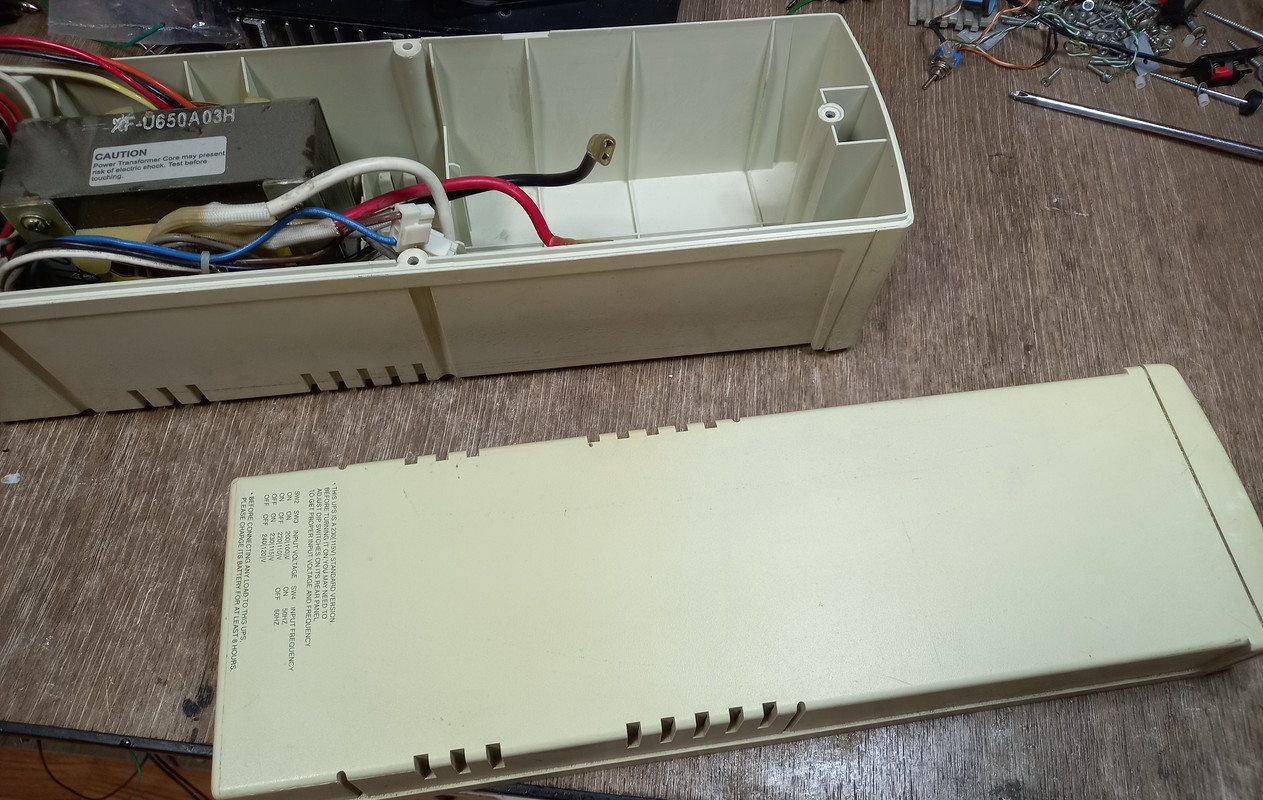

Iar inauntru asa:

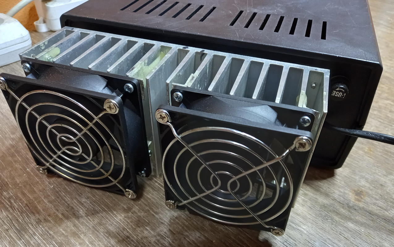

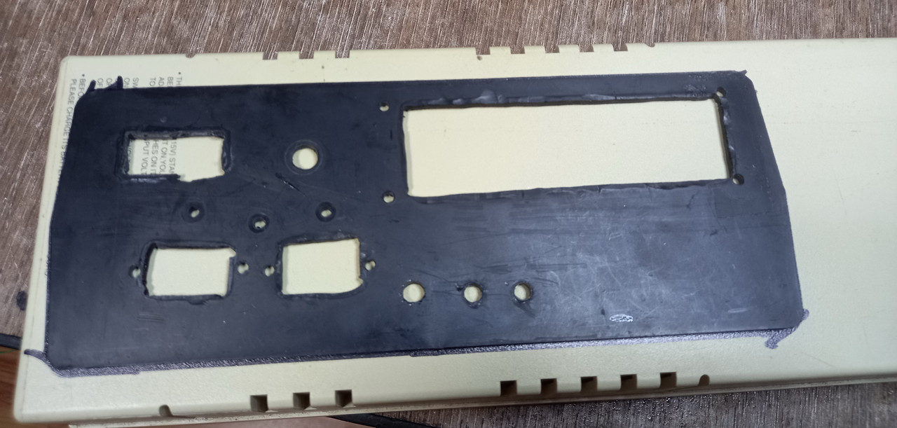

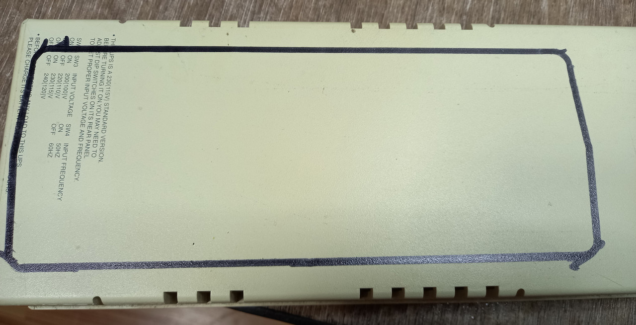

Carcasa este asta:

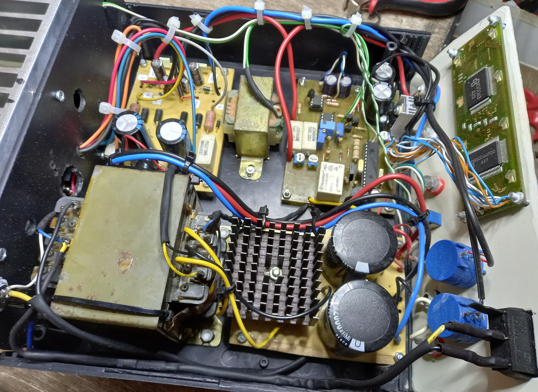

Interiorul acum:

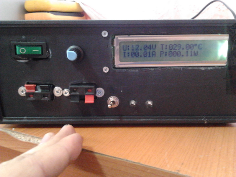

Panoul frontal:

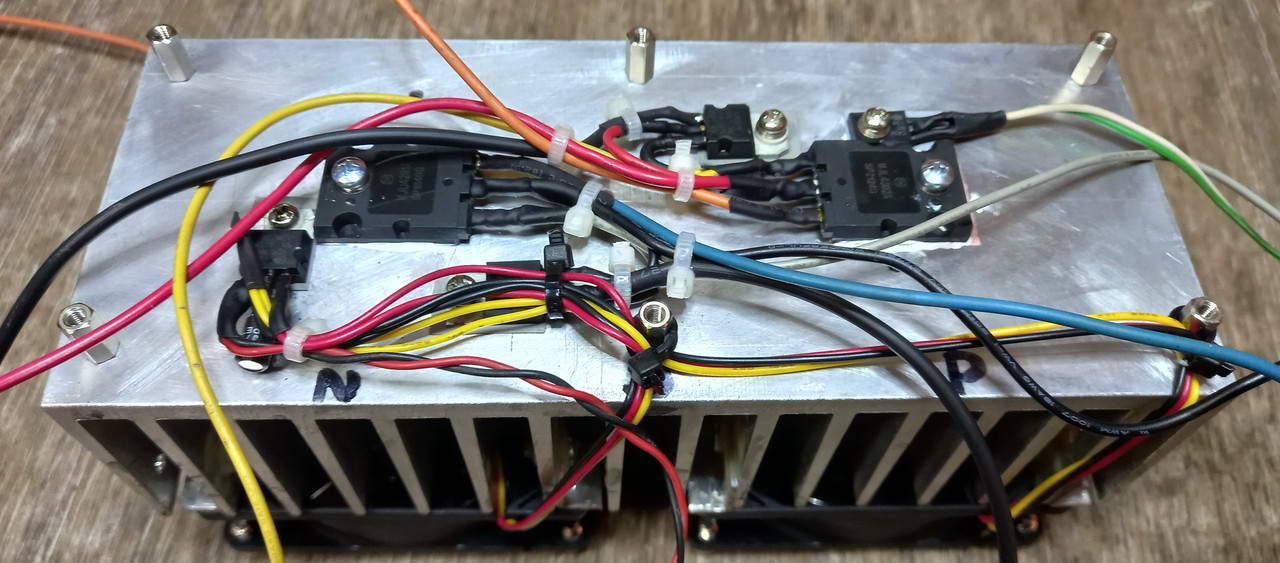

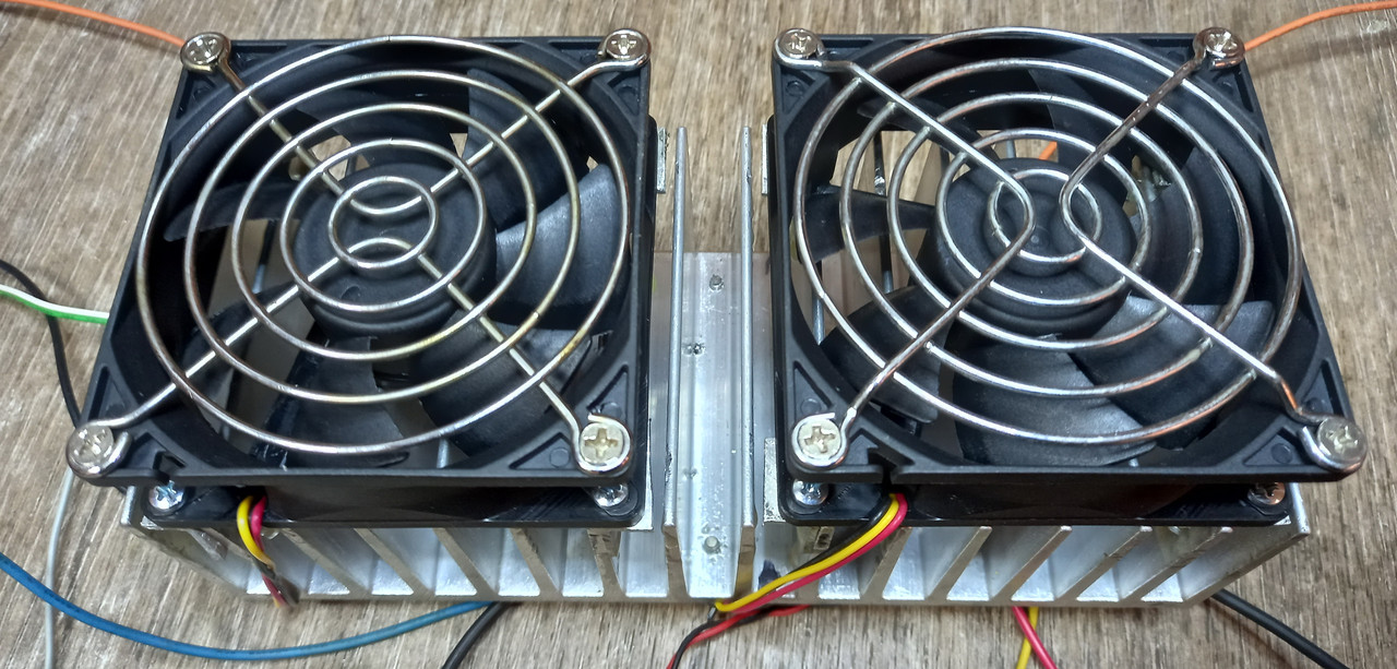

Salut Marian,
Văd pe radiator cele două MJL-uri,cele două LM317/337 și mai încă două?Ce sunt?Multumesc.
