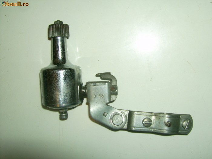

Vizitator andreimihai3 Postat Mai 11, 2013 Partajează Postat Mai 11, 2013 Adica asta http://images3.okr.ro/auctions.v3/700_7 ... 00_700.jpg Avea 4 bobine inseriate, fixate pe 4 L-uri din fier legate intr-un cadru din plastic. Roata zimtata tot din plastic era. 6V/0.5A. Cu din astea ardeam beculete cu lupa de 2.2V. Deh, pe atunci nu erau bicle care sa coste cat o masina:-j, mergea sa le zgarii vopseaua. Daca luam circumferinta rotii si a rotitei la care adaugi mansonul de cauciuc, dinamul va scoate mai putin cu ...0.1V? E irelevant in cazul de fata. Link spre comentariu
