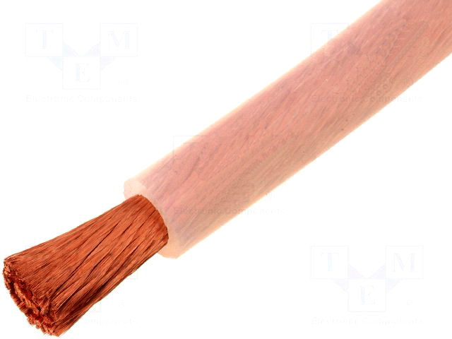

Stefan Postat Iunie 20, 2017 Partajează Postat Iunie 20, 2017 Nu am inteles de ce ai preferat litele alea emailate in locul unei bucati de cablu ca cel din poza de mai jos sau chiar conductor MYF pentru inatalatii electrice. Link spre comentariu
briobit Postat Iunie 20, 2017 Partajează Postat Iunie 20, 2017 Sa coste mai putin distractia si pentru ca am destula sarma prin casa... nu sunt masochist .... la traful 2 ma duc si cumpar... Link spre comentariu
briobit Postat Iunie 20, 2017 Partajează Postat Iunie 20, 2017 Am reusit sa curat ambele capete .... ma bucur ca am ales optiunea asta cu sarma ..... puterea cred ca e destula, am legat o sarma de 1,5 mm diametru la iesire si din momentul in care am alimentat pana cand sarma a fost topita de tot cred ca a durat mai putin de juma de secunda. Efectiv am apasat pe butonul de alimentare si in fractiunea urmatoare sarma era sub forma de stropi. Momentan caut un sistem sa pot sa prind niste electrozi mai subtiri pentru baterii si separat altul pentru ceva electrozi mai grtosi pentru table/cutii diverse chestii. Daca aveti un model sau deja facut testat orice poza e de ajutor. 1 Link spre comentariu
