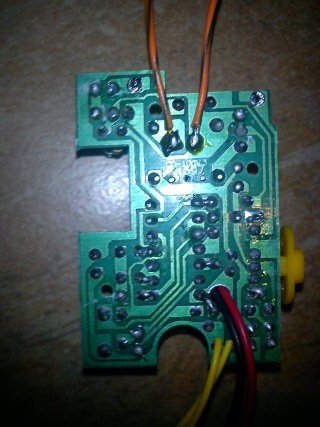

Vizitator nmgaby21 Postat Februarie 18, 2013 Partajează Postat Februarie 18, 2013 Doresc să aflu păreri despre cum aș putea modifica acest dispozitiv să-l alimentez cu mai puțin de 9 volți sau să obțin performanțe mai bune.Din ce am reușit eu, am reglat din semireglabil și se observă o ușoară îmbunătățire, au început s-o miște din loc unii căței. Știți careva vreo soluție, modificare de piese prin acest montaj pentru perfecționare?Sunt sigur că ar interesa pe atâția care au cumpărat dispozitivul și nu profită de el. Link spre comentariu
dan cod Postat Februarie 19, 2013 Partajează Postat Februarie 19, 2013 Ce integrat este cel de pe placa?Nu vad nici "difuzorul" Link spre comentariu
validae Postat Februarie 19, 2013 Partajează Postat Februarie 19, 2013 Se poate modifica alimentarea de 9V foarte deranjanta din cauza bateriilor care nu tin mult.Se poate folosi un invertor DC-DC 3V-9V .Frecventa la care raspund cainii depinde si de caini.Unii sunt deranjati la o frecventa, altii nici n-o iau in seama.Pentru performanta optima, frecventa trebuie sa fie variabila cum sunt alarmele auto de exemplu, o frecventa fixa nu e suficienta.Mai jos e schema pe care o folosesc sa indepartez cainii ce i-si faceau nevoile pe langa masina. Am adaugat invertorul de la 3V la 9V pentru varianta portabila. Circuitul 555 alimenteaza cu o tensiune variabila generatorul de ultrasunete 4047 care va da o frecventa fluctuanta in jurul a 22kHz, deranjanta pentru caini.Aceasta se poate regla din semireglabil, pentru alte domenii de frecventa se poate schimba si condensatorul de 4,7nF cu alte valori dupa dorinta. Invertorul foloseste o mica bara de ferita si sarma de 0,25-0,4mm CuEm. Se pot folosi si alte miezuri disponibile din recuperari.Recomand realizarea montajului pe module si verificarea separata a functionarii lor, mai ales a invertorului. Cei ce detin un dispozitiv cumparat pot folosi doar partea de invertor in locul bateriei de 9V, dar trebuie facute inainte cateva teste, consumul dispozitivului cumparat e mult mai mare decat al montajului meu din cauza transformatorului de iesire. Link spre comentariu
Vizitator nmgaby21 Postat Februarie 19, 2013 Partajează Postat Februarie 19, 2013 Acesta de e cumpărat este construit cu CI TC4069 iar la difuzor îi voi face poză diseară. Dacă tot ați postat schema montajului, nu aveți și schema PCB, vă mulțumesc anticipat.Mă bucur că sunt oameni care au și soluții. Link spre comentariu
validae Postat Februarie 19, 2013 Partajează Postat Februarie 19, 2013 I-mi pare rau, dar nu am folosit PCB, din cauza spatiului limitat am facut montajul in aer montand piesele in jurul circuitelor integrate, sunt foarte putine piese.Nu prea mai am rabdare sa mai fac cablaje si folosesc metoda asta mai ales pemtru montaje proprii.Poti incerca sa-ti proiectezi singur cablaje folosind Eagle de exemplu, citeste si topicurile despre realizarea cablajelor, nu e chiar asa greu. Link spre comentariu
