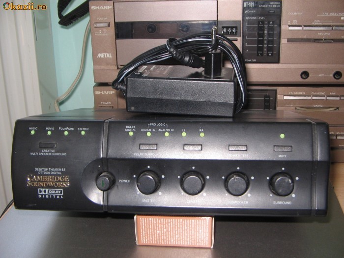

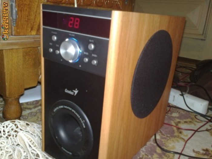

cum nu pari pretentios, eu as lua asa:
1. un amplificator SH care sa suporte 2 boxe de 4ohmi in paralel, adica sa mearga cu 2ohmi pe canal (asta gasesti in specificatii sau stie vanzatorul) - ca putere un minim de 2x30w ar fi suficient.
2. o amplificare de la un sistem 5.1, era pe forum de vanzare una pe forum http://images8.okr.ro/auctions.v3/700_7 ... 00_700.jpg
3. cumperi un subwoofer de la un siste, 5.1 cu amplificare in el, la care conectezi cele 4 boxe.
4. cauti pe forum ceva home made cu 4 canale, sau vb cu cei care construiesc amplificatorare
5. cumperi un receiver 5.1
