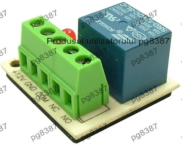

Vizitator dariusel Postat Ianuarie 10, 2013 Partajează Postat Ianuarie 10, 2013 buna , am comandat un releu de pe net , un fel de kit , care are o banda cu cleme pentru conectare , dar nu stiu exact cum sa o leg la fire.ordinea in clema fiind de la stanga spre dreapta asa +12v gnd com nc no , unde vine legat becul care il va alimenta cu 12v ? Link spre comentariu

Vizitator dariusel Postat Ianuarie 11, 2013 Partajează Postat Ianuarie 11, 2013 da , dar nu merge asa , nu se aprinde becul ... gnd este comun ? la +12v si gnd pun firele pe care vin cei 3,6v iar la fanare 12v , iar becul il leg cu un fir la gnd care e comun si unul la no ? am incercat si nu merge asa. acesta este releul , oare nu este bun releul ? http://images4.okr.ro/serve/auctions.v7 ... 0_1000.jpg http://www.okazii.ro/componente-electro ... a119990764 Link spre comentariu
M1Hai Postat Ianuarie 11, 2013 Partajează Postat Ianuarie 11, 2013 Schema este buna. Kit-ul cu releu este bun. Nu ai facut corect legaturile. Deci: la +12V si GND pui firele pe care vin 3.6V,iar la franare 12V.Becul il legi cu un fir la GND si unul la NO La COM ai conectat ceva? Daca nu ai facut nici o legatura la COM de aceea nu se aprinde becul. La COM trebuie sa te duci cu un fir la +12V Link spre comentariu
Vizitator dariusel Postat Ianuarie 12, 2013 Partajează Postat Ianuarie 12, 2013 Schema este buna. Kit-ul cu releu este bun. Nu ai facut corect legaturile. Deci: la +12V si GND pui firele pe care vin 3.6V,iar la franare 12V.Becul il legi cu un fir la GND si unul la NO La COM ai conectat ceva? Daca nu ai facut nici o legatura la COM de aceea nu se aprinde becul. La COM trebuie sa te duci cu un fir la +12V mersi la com nu am pus nimik trebuie 12v continu ? de la baterie sau ceva de genul ? sau fac punte intre 12v de la alimentare respectiv 3.6 si com ? Link spre comentariu
M1Hai Postat Ianuarie 12, 2013 Partajează Postat Ianuarie 12, 2013 DA. Faci o punte intre firul pe care ai 3.6V,iar la franare 12V si COM , adica pe placa cu releu conectezi un fir intre +12V si COM Link spre comentariu
Vizitator dariusel Postat Ianuarie 12, 2013 Partajează Postat Ianuarie 12, 2013 DA. Faci o punte intre firul pe care ai 3.6V,iar la franare 12V si COM , adica pe placa cu releu conectezi un fir intre +12V si COMMersi mult am reusit a iesit chiar cum vroaim Link spre comentariu
