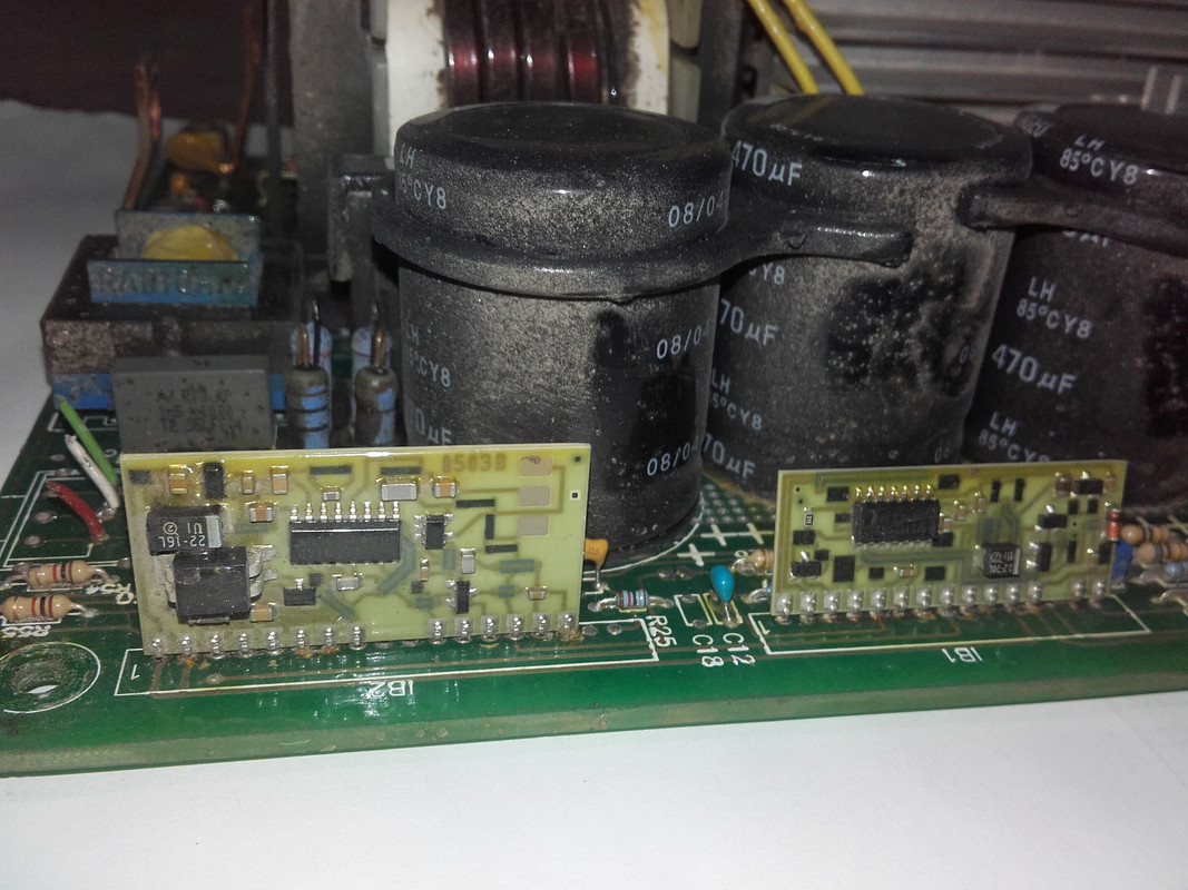

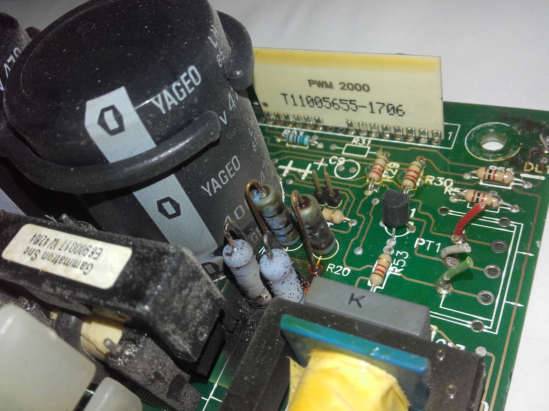

Si-a batut cineva capul cu modulul PWM de la aparatele Epsicom? de tipul Exclusive, Progres etc, ce fel de componenta este aceasta?post-9441-139829545626_thumb.jpgpost-9441-139829545637_thumb.jpgpost-9441-139829545645_thumb.jpgPe ea am descifrat L272 insa nu prea seamana cu ce pare a fi......

prima poza cum a fost facuta ?
E facuta dupa ultima poza dupa ce am scos fiecare componenta pentru masuratori si urmarire cablaj, cu Paint.NET sau cu oricare alt program capabil sa lucreze cu "straturi"......
acel modul este de la un invertor produs de EP-SYSTEMS(nu are nici o treaba cu Epsicom).pe spate ar trebui sa fie inscriptionat PWM2000,pwm-controlerul este L5991 iar acea piesa din cate imi aduc aminte tre sa fie un TL431.
Mii de scuze, acum vad ca am scris "bazaconii", as e Ciprian Ep-Systems este...., multumesc pentru informatie, dar pe el chiar scria L272, ma rog, daca e TL acum incepe sa aiba logica...

Ce scrie pe spatele modulului? pwm2000,fba 502,fba1001?
Modulul pwm este pwm2000,celelalte se ocupa cu alte comenzi
