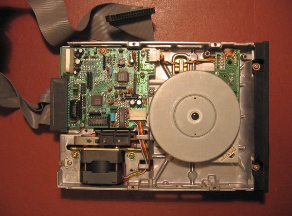

M-am pricopsit cu cateva zeci de dischete de 5.25 inch sigilate si o unitate pe masura,Teac FD-55BV-06-VU/Japan. Am conectat la o placa de baza din 2003, Asus A7V8X-MX SE: cablul de date la floppy disk drive connector, iar alimentarea la alimentare Cd-Rom drive.Unitatea porneste, led-ul sau semnalizeaza, motorul se invarte. Nu este recunoscut in bios: acolo scrie doar floppy 3.5/1,44M. Am introdus un disk, zice ca nu-l poate formata. Deci, cei batrani in meserie, rog sa-mi spuneti ce sanse am sa utilizez asa ceva. Am instalat Win XP SP2.

Domnul mila are perfectă dreptate, aveţi nevoie de un calculator vechi al cărui bios să poată
recunoaşte şi unităţi floppy de 1,2 Mb (dacă într-adevăr unitatea este de 1,2 Mb, deoarece au
existat unităţi de 5,25 inch şi de 360 Kb/720 Kb). Nu am găsit exact modelul dvs., cel din link
fiind Teac FD55-BV.
http://maben.homeip.net/static/S100/tea ... cation.pdf
Multumesc pentru raspunsuri. Realitatea este ca sunt depasit de catre vechi (!), eu am pornit direct cu WinXP, habar nu am de DOS si alte celea. Totusi, mi-ar fi placut sa vad ce informatie as fi scris pe aceste diskete de doar 360kb. La fel cum ma apuca un dor, periodic, si, lasand deoparte Canon Rebel, ies la plimbare cu prima mea camera digitala, prevazuta exclusiv cu o memorie interna de doar 16M, ce permite sa faci doar aproximativ 30...36 fotografii la 2,1Mpix - adica sunt foarte atent ce fotografiez si cum, astfel incat sa "economisesc" cadrele si toate sa fie cat mai reusite tehnic si artistic. Un fel de post, in risipa actuala de Giga, pentru a simti mai bine unde am ajuns.M-am uitat in pdf, strapurile sunt pozitionate exact cum scrie acolo.
Multumesc skaarj, la sfatul tau am urmat procedura, adica am selectat in bios la Legacy Diskette A: 360k, 5,25in. si a aparut in My Computer iconita specifica 5,25in. La butare, cu disc gol in floppy, controleaza daca poate buta de pe floppy, se invarte la margine, apoi buteaza obisnuit de pe hard.
Dar nu recunoaste, daca fac dublu clic imi zice A:\ is not accessible. The request could not be performed because of an I/O device error.
Totusi, in manager zice ca e in regula. Am incercat cu ambele conectoare de pe banda, direct si rasucit (slave, master). Zic o ipoteza, s-ar putea ca dispunerea pinilor sa difere la controler si la drive. sau sa fie defecta TEAC.

Am incercat toate variantele din bios, nu merge. Nu am mai multe unitati, ci am multe floppy disk.
Am mai cercetat pe net, se pare ca unul sau doi pini nu se potrivesc, altfel sunt conectati. Mai studiez, informatiile sunt risipite si greu de pus cap la cap.

BunaOare ce cablu ai folosit?Daca ai folosit un cablu cu firele "inversate" (sunt intoarse 7 fire in mufa),trebuie setata unitatea flopy de tipul 1,daca nu sunt inversate trebuie setata de tipul 2.Unitatile vechi aveau jumperi la fel ca si HDD-urile IDE pentru setare,atat cele de 5,25 cat si cele de 3,5.La ultimele unitati de 3,5 fabricate au fost setate implicit de tip 1.Bineanteles in BIOS totul setat corespunzator.SporAlexEdit.Am si eu cateva unitati de discheta vechi,bineanteles ca le folosesc doar in scop didactic.
