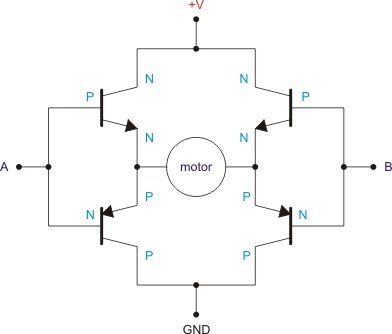

Foarte frumos, dar de ce nu ai folosit o punte H cu tr pentru comanda motorului si ai mers pe relee?
Pentru ca aveam montajul cu PIC facut asa cum era in schema, cu relee si n-am vrut sa ma mai complic. Trebuia sa dezlipesc releele de pe placa, tranzistorii si sa lipesc H-bridge. Bataie de cap.. :rade: Crezi ca ar fi vreo problema daca motorul este comandat de relee si nu de H-bridge?Si poate, o sa fac puntea cu trz. pe o placuta separata si daca merge bine, o sa refac cablajul si sa montez tot pe el.
