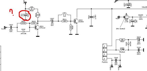

Salutare...am si eu o problema cu un astfel de sasiu.....mi-a venit la reparat acum 2 saptamani...BU busit....am schimbat condul, si am facut montajul Darlongton care nu m-a lasat niciodata la greu, am verificat B+ - 113V....toate bune...am schimbat ppreventiv si condul de 100uF/35V de pe BV....apoi mi-a venit ieri inapoi cu unul din BU-uri ars...primul din montaj...mentionez ca fac acest montaj de ani buni si nu am avy=ut probleme....Astazi am montat alt tranzistor, am pornit iarasi TV - l-am lasat cam 10 minute insa "frigea"radiatorul....si s-a cam incins si cel din sursa....Rog un mic ajutor, pana sa ma gandesc la trafo linii....stima
schimba condul de pe B+
Nu numai acela mai schimba si C828 , C875 si C839
Care este acela? cel de 10uf l-am schimbat initial
Si pe acela de 47mf acela este de la alimentarea driverului C604
