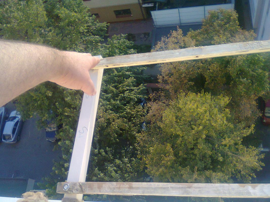

Cine ma poate ajuta si pe mine cu montajul unui AC? locatia Pta Iancului, etaj 9, buc
Am montat consolele ca in poze dar, decand am implinit 52 si 120kg, nu mai pot face echilibristica pe geam pt a scoate climatizorul si mai ales pt a ma intinde sa prind piulite exterioare - imi ajunge mana ca in poza, dar pe dupa climatizor ar fi mult mai complicat.
Prin urmare nu im trebuie ajutor decat pt a-l scoate pe geam si prins piulitele exterioare. Treaba de max 1/2 h.
p.s. traversele de lemn din poza sunt distantieri pusi la montajul consolelor pt a fi sigur ca pic la gaurile de pe talpa AC.
post-176225-0-11459800-1507024734_thumb.jpgpost-176225-0-59462200-1507024815_thumb.jpg
