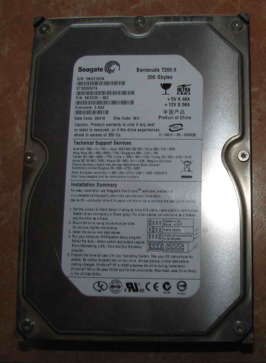

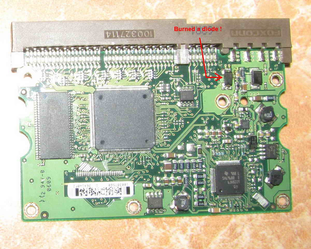

Buna ziua,imi cer scuze daca nu am postat unde nu trebuie,sunt disperat deoarece mi sa ars o dioda de pe un hard disk,am nevoie de ajutor.Am tot cautat dar "domnul" google nu a vrut sa ma ajute !Pe dioada care sa ars,scrie doar QE R 552,am nevoie de un datasheet pentru aceasta componenta sau de un echivalent !Am postat pe acest forum deoarece intotdeauna cand am avut nevoie de ajutor mi sa raspuns cu promtitudine...Hard Disk model este Seagate Barracuda 7200.9 (ST3200827A)Va rog sa ma ajutati,am poze cu familia pe acest hard disk !Multumesc anticipat !PS:Aceasta problema a aparut dupa o noapte plina de fulgere,PC-ul a fost stins dar nu scos din priza !

Va salut ! Pai daca a fost traznit pc-ul dvs,a scapat restul componentelor din el,adica sursa,ramii,placa de retea,placa de baza etc.......?Astept !
dioda aceea ce sa ars nu este cumva protectia care este la masa?daca este asa se poate elimina hdd mergand fara asa am un wd dw 40 giga la care sa ars acea dioda de protectie am scoso din circuit si el merge ok de vreo 7 luni Succes

da,restul componentelor au scapat ! Am testat cu alt Hdd si totul este in regula,chiar si sursa are 5v si 12v in parametri normali ... naiba stie,am sa incerc sa pornesc hdd-ul fara acea dioda,ideea este ca am dezlipit de pe placa unul din cele 2 picioruse ale diodei si am masurato,conduce curent in ambele sensuri,comportandu-se ca o simpla "sarma" !Sa incerc sa pornesc fara ea? asa cum a spus colegul un rand mai sus? in ce consta aceasta dioda ca protectie? :cry: vreau macar sa-mi recuperez pozele cu familia (copilul) !
Este posibil sa fie pusa in paralel cu una din alimentari, dar polarizata invers ! rolul ei este de a sunta la masa varfurile de curent ce apar datorita regimului tranzitoriu de la pornire. Deci merge si fara.Dupa ce se vede in poza pare ca are anodul la masa, deci ar fi polarizata invers. Verifica daca e asa cum zic eu, vezi unde se duce catodul.
daca doriti sa fiti ajutat , atunci postati dvs o poza PERFECT LIZIBILA cu marcajul respectivei diode , plus dimensiunile exacte L x l ale capsulei si va sprijinim subito...! :da
Vizitator Danny22tm
este pusa in paralel cu 5v, anodul fiind legat la masa si catodul la 5v ! Mentionez ca pc-ul a pornit doar dupa ce am scos alimentarea din acest hdd ... deci este posibil ca sa functioneze si fara aceasta dioda,deoarece cu ea montata pe placa,practic intra sursa in scurt si nu porneste pc-ul ...am revenit cu poza,dioda de jos este cea cu probleme (QE R 552)... undeva pe anod,dintr-un anumit unghi este vizibila si "arsura" !ca si dimensiune 4mm x 2mm ...
2--
e la mintea cocosului ca dioda aceea , sirma fiind , omoara tensiunea de 5 volti , punind-o la masa direct...iar hdd-ul nu are cum sa fie alimentat cu 5v...! haideti si cu dimensiunile exacte , ca sa ne putem lamuri pe deplin...!

lungime 4mm,latime 2mm si inaltime 2mm ... dioda din parte de jos a pozei !PS: nu e corect ca fata de noi clientii,fiecare producator de componente electronice de tip smd are alta inscriptie :jytuiyu
piesa dvs este o dioda supresoare cu codul urmator... 1SMA 5.0 AT3...! :dafabricantul piesei este motorola semiconductor...! rolul ei este de protectie ultra-rapida la impulsuri nedorite de tensiune peste o anumita valoare...!

piesa dvs este o dioda supresoare cu codul urmator...sm4t6v8a ...! :da
sa inteleg ca functioneaza si fara ea,dar nu este indicat pe termen lung ?cu acest "sm4t6v8a" sa incerc la un magazin de piese smd sa-mi recomande un echivalent?scuze daca inteleg mai greu ... sunt doar un amator cu putine cunostiinte in domeniu.
imi cer scuze , insa prima oara am scris o prostie , avind in vedere ca sm4t6v8a le fabrica doar firma st microelectronics...! firma motorola semiconductors fabrica piesa dvs , iar codul 101% corect este 1sma5.0at3...! magazine de piese smd inca nu exista pe la noi --- si banuiesc ca nici pe afara :rade: ---, insa magazine de componente electronice da...! primul pas pe care-l puteti face este sa eliminati complet acea dioda supresoare de pe cablaj si sa incercati pornirea pc-ului...! hdd-ul va functiona teoretic la fel de bine si fara acea dioda , insa nu va mai fi protejat ABSOLUT DELOC la impulsurile accidentale care vor apare pe bara de 5v...!

multumesc tuturor de ajutor ... intotdeauna pe elforum ,raspunsurile au venit cu promtitudine !!!hdd-ul merge fara dioda dar nu ma risc si mai astept pana gasesc componenta recomandata de dvs !multumesc frumos de ajutor !
