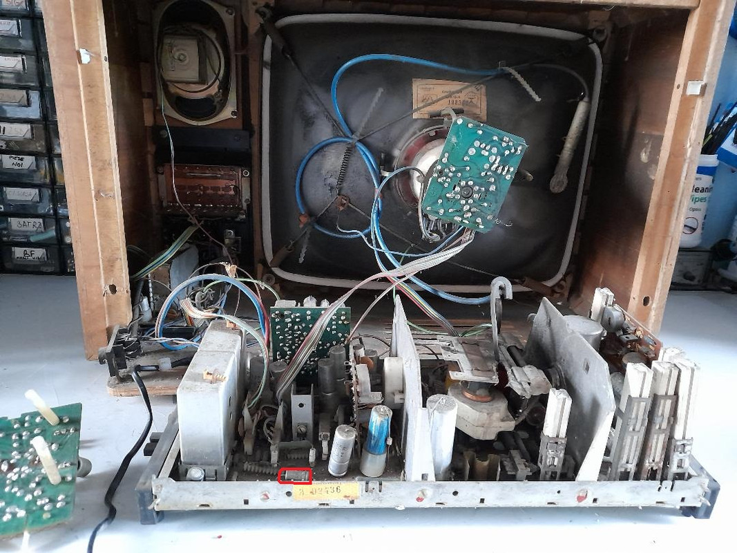

Florinel TV Postat Mai 31, 2021 Partajează Postat Mai 31, 2021 Pentru vertical cu dungile de intoarcere sus trebuie schimbat si condul incercuit de mine cu rosu in poza , parca era de 6,8uf, acest cond ori scade valoarea ori se mareste si face tot felul de defecte Link spre comentariu
