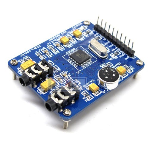

Buna seara. Deoarece cd player-ul din masina stie doar de CD-uri MP3 si are si o intrare audio m-am hotarat sa ii atasez si un card SD de pe care sa pot asculta muzica.
Am sapat putin pe net si am gasit asta:
http://www.mcselec.com/index.php?option=com_content&task=view&id=214&Itemid=57
Doar ca foloseste un convertor digital-analog si este construit in jurul unui uC pe care nu il detin.
Acum vin intrebarile:
1. Pot modifica softul respectiv (ca porturi) pentru a putea folosi Atmega8/88? Daca folosesc oscilatorul intern de 8 Mhz are ceva? Ce modificari trebuie sa fac la prescaler ca sa functioneze corect? As mai avea cristal de 10 Mhz si de 12Mhz. De 14.74 Mhz ca in schema nu am.
2. Cum as putea converti semnalul digital in analog cu ajutorul DAC-ului intern, sa am iesirile de left si right pe 2 dintre pinii ADC?
Cred ca sunt multe persoane care doresc sa faca asa ceva, dar nu au avut curajul sa inceapa, asa ca am inceput eu. Cine stie, poate iese un proiect frumusel :d
Multumesc anticipat.

Da, chiar e un proiect frumuşel. Dar VS1001 nu este un simplu DAC, ci este un codec audio. El face toată treaba de decodare mp3, nu numai conversia d-a, ceea ce este un proces destul de complicat pentru a fi făcut de un microcontroller pe 8 biţi. De-asta, practic, Atmelul nu face decît să citească mp3-ul de pe SSD şi să-l trimită serial spre codec. Deci: 1. Cred că merge Atmega8, sau 88, codul mi se pare scurt, nu foloseşte ca periferice decît timer1 şi usart. Portul SPI este emulat software. 2. Nu poţi.

Eu am folosit cu succes vs1053. Il gasesti pe mai multe site-uri (chiar si in Romania). De asemenea nu e singurul cip care stie sa decodeze mp3-uri (http://ro.farnell.com/jsp/search/browse.jsp?N=2025+203067&Ntk=gensearch&Ntt=mp3&Ntx=mode+matchallpartial). Daca vrei sa faci decodata software o sa ai nevoie de ceva mult mai puternic si evident mai scump si mai greu de folosit la nivel de hobby.
Eu am reusit sa decodez flac-uri de 1800 kbps cu un xmega (care avea si gui pe un display qvga cu touchscreen) si vs1053.
Softul e relativ simplu. Te pot ajuta daca ai nevoie. Un driver pentru card-uri MMC/SD/SDHC, un sistem de fisiere peste (FAT16/FAT32) si cateva functii care citesc fisierele si trimit datele decodorului audio. Banuiesc ca nu ai nevoie decat de 3 butoane (prev, play/pause, next) eventual inca 2 pentru volum (bass/inalte?).
Calitatea audio e satisfacatoare, ai si o interfata I2S pentru un DAC extern.
