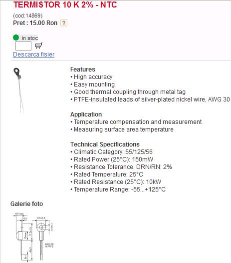

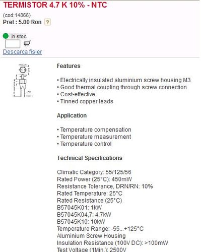

Nu vreau cu termistor, pt ca n-am cum sa-l prind pe radiator.
Cum sa nu-l prinzi? il poti atasa fie cu niste adeziv mai bun fie cu o clema de tabla subtire prinsa in suruburi care sa-l tina presat pe radiator si pentru transfer de temperatura eficient exista pasta termoconductoare, deci modalitati sunt, si personal mi se pare mult mai simplu si eficient decat sa te complici cu acele 3 trepte.. :da Spre exemplu sunt niste termistoare de 500 Ohm in aparatele de radio cu picup vechi ceva mai mari in carcasa de lemn gen pacific, pe radiatorul ala unde sunt fixate AC-urile din amplificator mai este un soi de surub ceva mai mare cu 2 picioruse care merg pe placa, ala e termistorul, are surub deci il poti fixa pe radiator simplu, si il poti folosi in schema LM317 in locul R2, alegi R1 dupa preferite si astfel obtii o variantie de la 5v pana la 14 sau chiar mai mult.
Nu vreau cu termistor. Chiar daca m-as chinui sa-l prind cu tabla cum ai zis tu, tot nu face ce am zis mai sus.
