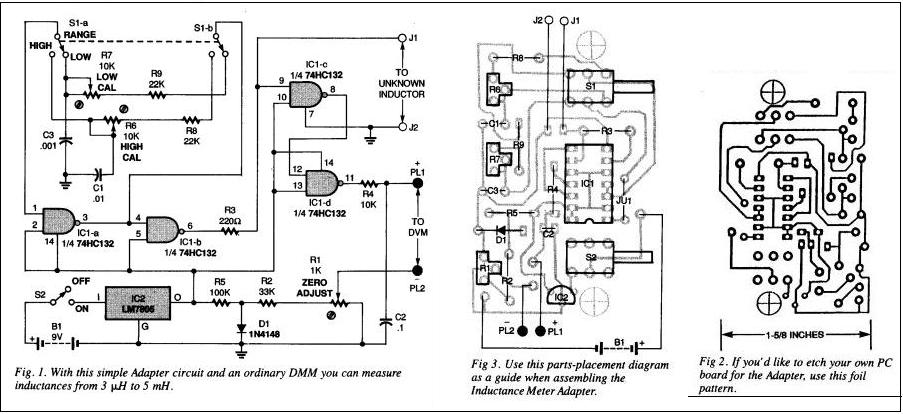

iuli09 Postat Octombrie 6, 2011 Autor Partajează Postat Octombrie 6, 2011 am construit deja adaptorul de aici : http://2.bp.blogspot.com/_XCjZcCt6tAI/T ... Schema.JPG imi trebuie insa un inductor cu valoare cunoscuta pentru calibrare Link spre comentariu
