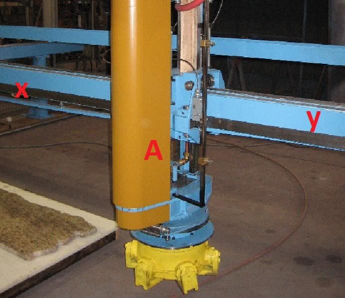

buna, am nevoie de ajutor, lucrez la un utilaj pentru slefuilre granit,problema este urmatoarea incet incet ajung la partea electrica, unde sunt necesare mai multe comenzi, 1 dintre ele este urmatoarea, pe o punte fuge o sanie care duce motorul principal care slefuieste care face o simpla miscare de rotatie pe care sunt prinse abrazivele de slefuit, e acesta sanie trebuie sa faca o miscare de la stanga la dreapta si invers, cum si cu ce comand acesta sens de rotatie la un motor cu reductie care sa miste aceasta sanie bineinteles stiu ca trebuie doua limitatoare de cursa si intre acestea sa faca schimbul de rotatie, ce contactoare sau ce or fi trebuie sa cumpar si ceva ajutor la legarea acestora.multumescrog sa ma ajute cei care stiu

da stiu la trifazic schimbi 2faze se schiba sensul asta e simplu.bun sa vedem cu motorul ala mare principal se vade sus culoare verde nu avem treaba il pornesc simplu si invarte capul ala jos galben tuaratie aprox 1800motorul de avans care ma doare pe mine va fi aprox de 300-400w cu reductie dar sa vad ce gasesc turatia va fi foarte mica sa zicem sa faca cam 1m/min oricum vreau sa intercalez un variator de frecventa sa am acces la viteza in func de ce slefuesc marmura sau granitsa zice ca corpul A din poza trebuie sa faca miscarea dute-vino intre 2 puncte x si yhttp://i51.photobucket.com/albums/f368/ ... her-01.jpgfrecventa scimbarii sensului este rara sa zicem sfeluieste o placa de 1m latimepun ceva sa va uitati si daca aveti rabdare o sa vedeti o dracie cu mai multe motoare care face aceasta miscare bine a mea este mai simpla cu doar un cap dar tot asta e miscarea. http://www.youtube.com/watch?v=sqbkDwFW ... re=related
pai treaba e destul de simpla la putere asa mica (ma refer la motorul de avans)viteza de avans se poate regla:- cu tiristoare (reglarea ungiului de comanda - recomand metoda datorita randamentului; reglajul nu este liniar dar nu-i relevant in aplicatia ta)- cu reostat sau rezistente serie (consuma inituil si reglajul este in trepte)schimbarea de sens se poate face cu contactoare sau cu tranzistori de putere IGBT... cred ca iesi mai ieftin cu contactoare.se face un circuit logic simplu ttl/cmos pentru ca, capetii de cursa sa lucreze la tensiuni "sigure".prin comanda tiristorilor se strica forma sinusoidala a tensiunii fapt ce poate duce la incalzirea motorului. fiind de putere mica si lucrand cu reductor si in mediu aerisit consider ca e in siguranta dar nu imi asum nici o responsabilitate :)

ok sa vicem ca pentru viteza raman la variator de frecventa gasesc la unguri o gramada mai ieftine ca la noi, si nu ma complic ca imi prin urechile e ok cu varianta asta?schibarea de sens aici ma ajuta daca vreisa zicem ca avem 2limitatoare de cursa cum le leg la contactoare banuesc ca tot 2 la numar limitatoarele dupa cate stiu au 3conetori defapt 3 pozitii cum se leaga ;a comanda contactoruluiun desen :cry: :cry:
Din cate stiu la convertoarele de frecventa exista si schimbator de sens de rotatie folosind doua comutatoare unipolare (pot face acest oficiu chiar comutatoarele limitatoare de cursa). Cu unastfel de convertor puteti varia turatia, frana cat si schimba sensul de rotatie.
o varianta ar fi schema din atasament.bs1 = buton cu revenire sens 1bs2 = buton cu revenire sens 2bp = buton pornirebo = buton oprirec1, c2 = relee cu contacte ni/ndct1, ct2 = relee cu intarziere la aclansare (temporizarea reglata pentru oprirea inertiala a motorului si evitarea scurt circuitului datorita inertiei releelor)butonul de pornire e necesar doar daca s-a oprit circuitul intre capetii de cursalegaturile puctate sunt optionale, ciuperca de avarie am uitat s-o notez.practic ct1 si ct2 vor ataca contactoarele de schimbare de sens unul legat RST si unul RTS de exemplu;butonul de pornire se poate pune in paralel cu oricare din butoanele de sens.PS: nu dati cu pietre dupa mine daca am gresit ceva, am facut actionari electrice si simbolizari cu femeia de servici :)PS2: din cate am vazut nu e problema de umiditate in hala, dar praful, vibratiile si alte neprevazuturi pot influenta functionarea deci nu trebuie facut rabat la calitate.
