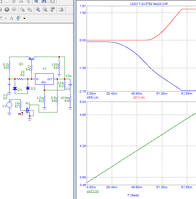

dumitrumy Postat Februarie 7, 2023 Partajează Postat Februarie 7, 2023 (editat) Acum 3 ore, antemir a spus: Ma gandeam ca este variabila tensiunea V2. ##################################################################### Editat Februarie 7, 2023 de dumitrumy Link spre comentariu
string Postat Februarie 8, 2023 Partajează Postat Februarie 8, 2023 (editat) 10 hours ago, antemir said: Banuiesc ca R8(D1/D2) este "buricul" schemei. R8 (dacă la rezistorul din drena acelui tranzistor MOS te referi) este variabilă. D1/D2 sunt (încă) constante. Aici 13 hours ago, dumitrumy said: LM317+PNP cu Micro-Cap: apare ca R7. Ulterior 4 hours ago, dumitrumy said: ##################################################################### devine R8. Iar R7 se mută în poarta tranzistorului MOS, unde era R13. Tot aici R3 (10 Ohm) înlocuiește (didactic) inițiala R8 (10 Ohm) dintre cele două diode. Editat Februarie 8, 2023 de string Link spre comentariu
dumitrumy Postat Februarie 8, 2023 Partajează Postat Februarie 8, 2023 Am liniarizat un pic curentul de sarcina: Link spre comentariu
