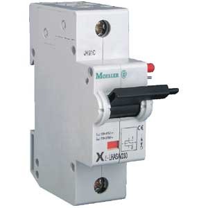

Vizitator nelubuz Postat Octombrie 3, 2012 Partajează Postat Octombrie 3, 2012 am una bucata tetrapolara de la Moeller, o bobina care s-o dea jos tot de la Moeller- z-LHASA/230, si un DPST de la Comtec. spre rusinea mea, nu am montat niciodata ansamblul bobina-DPST si nu stiu sa le montez. explicati-mi si mie cum se monteaza. multumesc anticipat. Link spre comentariu
The Stressmaker Postat Octombrie 4, 2012 Partajează Postat Octombrie 4, 2012 Cateva posturi mai sus am pus un link ( http://stoianconstantin.wordpress.com/2 ... atensiuni/ ) care contine o schema de legare a protectiei (monofazic, la trifazic exista 3 fire de faza). Pentru inceput identifica firele protectorului care duc la cele trei faze apoi pe cele care duc la bobina apoi pe cel de impamantare. Bobina aceea de declansare se monteaza lipita de tetrapolara, in partea stanga, cu prelungirea de la clapeta sa apese pe clapeta tetrapolarei (la comanda bobinei o "trage" in jos). Asigura-te ca tetrapolara aceea este si diferentiala daca ai consumatori monofazici. Link spre comentariu
