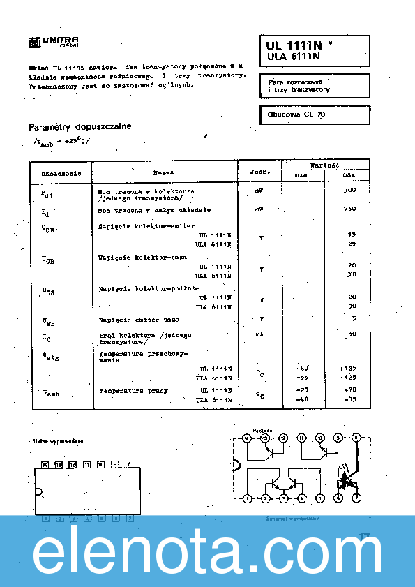

vio2007 Postat Iunie 2, 2020 Partajează Postat Iunie 2, 2020 (editat) La 24.04.2020 la 17:30, nanopico a spus: Mergand pe aceasi linie, exista o arie de tranzistori termostatata, βA726 parca, a incercat cineva sa construiasca un oscilator cu ea ? Nu am gasit schema construita cu βA726,dar am dat de doua scheme de oscilator pentru analizor de antena realizat cu o arie de tranzistoare MC3346.Acesta este echivalent cu CA3045,CA3046.Au Ft cuprins intre 300-550Mhz. Prima schema de oscilator:http://www.next.gr/uploads/88/digZmeter_Fig3.gif A-II-a schema de oscilator :https://www.zl2pd.com/img/AnaZ_cct_02.jpg Dupa schema interna ,ar fi echivalent si cu UL1111 si ULA6111 ambele circuite poloneze :http://www.elenota.pl/datasheet- tumbs/big/ULA6111_datasheet_60382_0.png O alta arie de tranzistoare produsa de IPRS a fost βA 3054. Editat Iunie 2, 2020 de vio2007 Link spre comentariu
