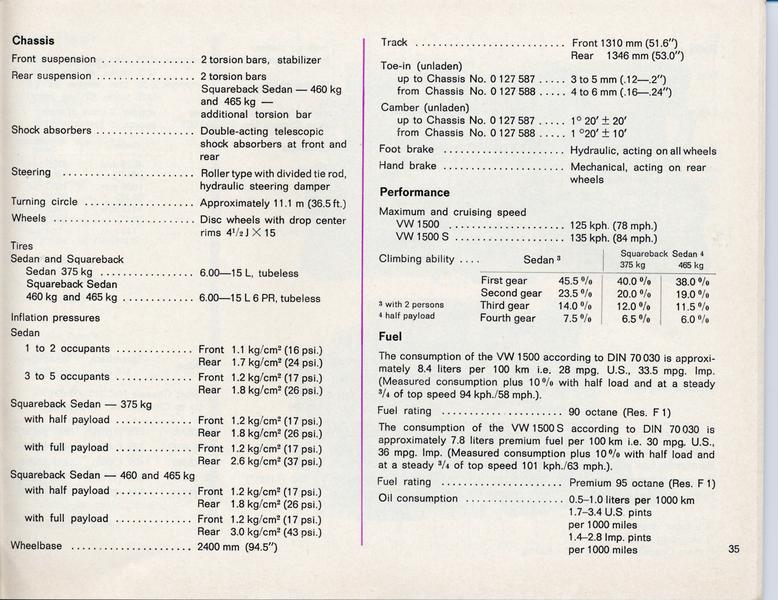

Exemplu:
Volkswagen 1500 http://4.bp.blogspot.com/_lsyt_wQ2awY/S ... per_01.jpg
motor 1500cmc boxer racit cu aer.
Versiunea 1500 "simpla" avea un singur carburator central - si avea 54 CP, 125 kmh vit. maxima si un consum de 8.4 %.
Versiunea 1500 S - care avea doua carburatoare (si un motor altfel identic) avea - 66cp vit. maxima 135kmh si consum de 7.8%
http://www.thesamba.com/vw/archives/man ... page34.jpg
http://www.thesamba.com/vw/archives/man ... page35.jpg
Acesta ar fi un exemplu rapid al teoriei cfm. careia, prin multi-carburatie se obtine eficientizarea admisiei combustibilului, rezultand intr-o economie mai buna si performante superioare - asta folosind carburatoare stock. ( facand o analogie cu Dacia, aceste performante cu consum mai mic pot fi obtinute montand mai multe Carfil-uri, cu jiglere stock) .
