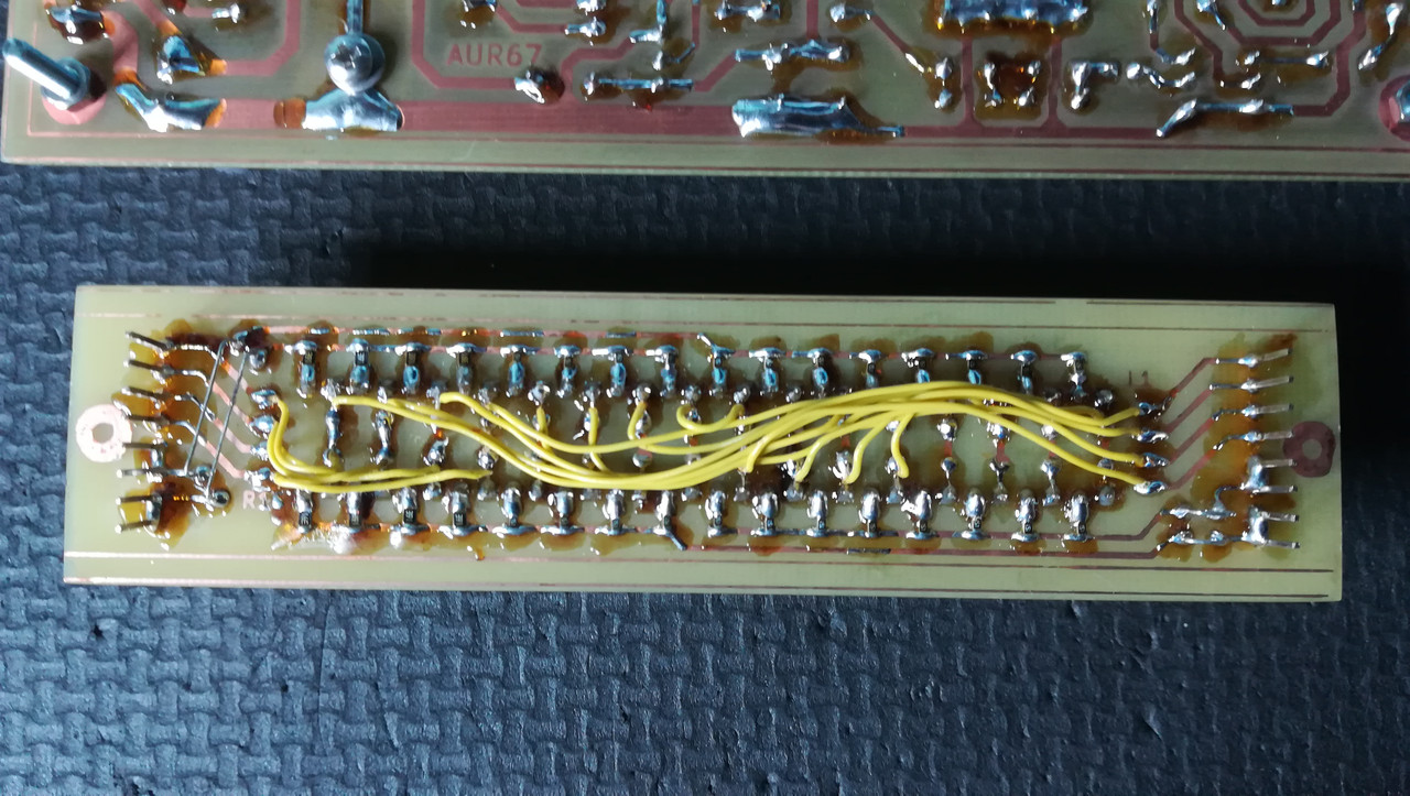

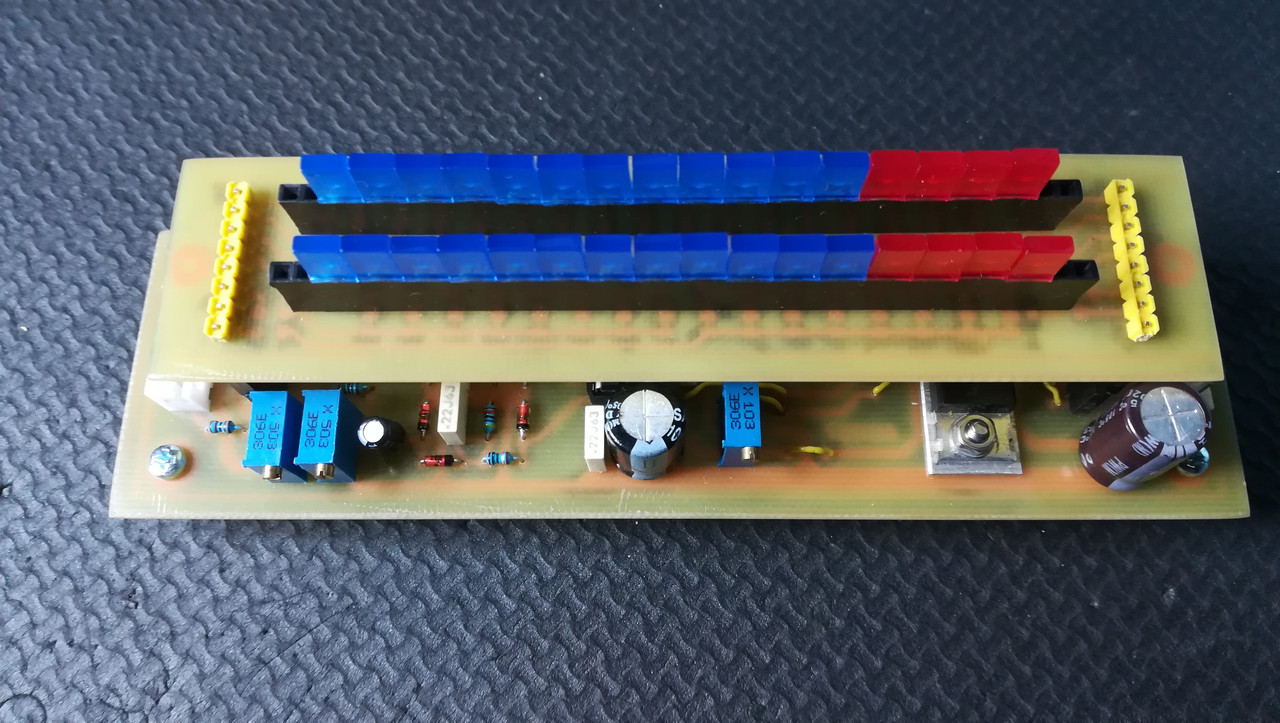

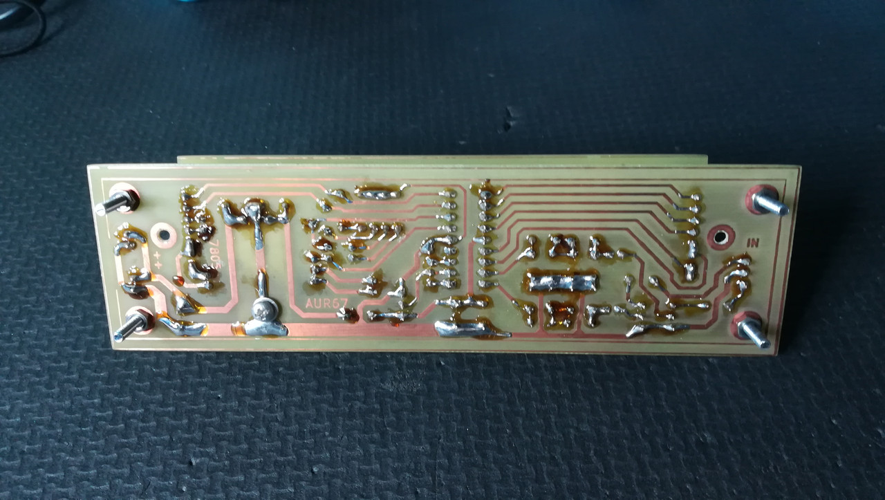

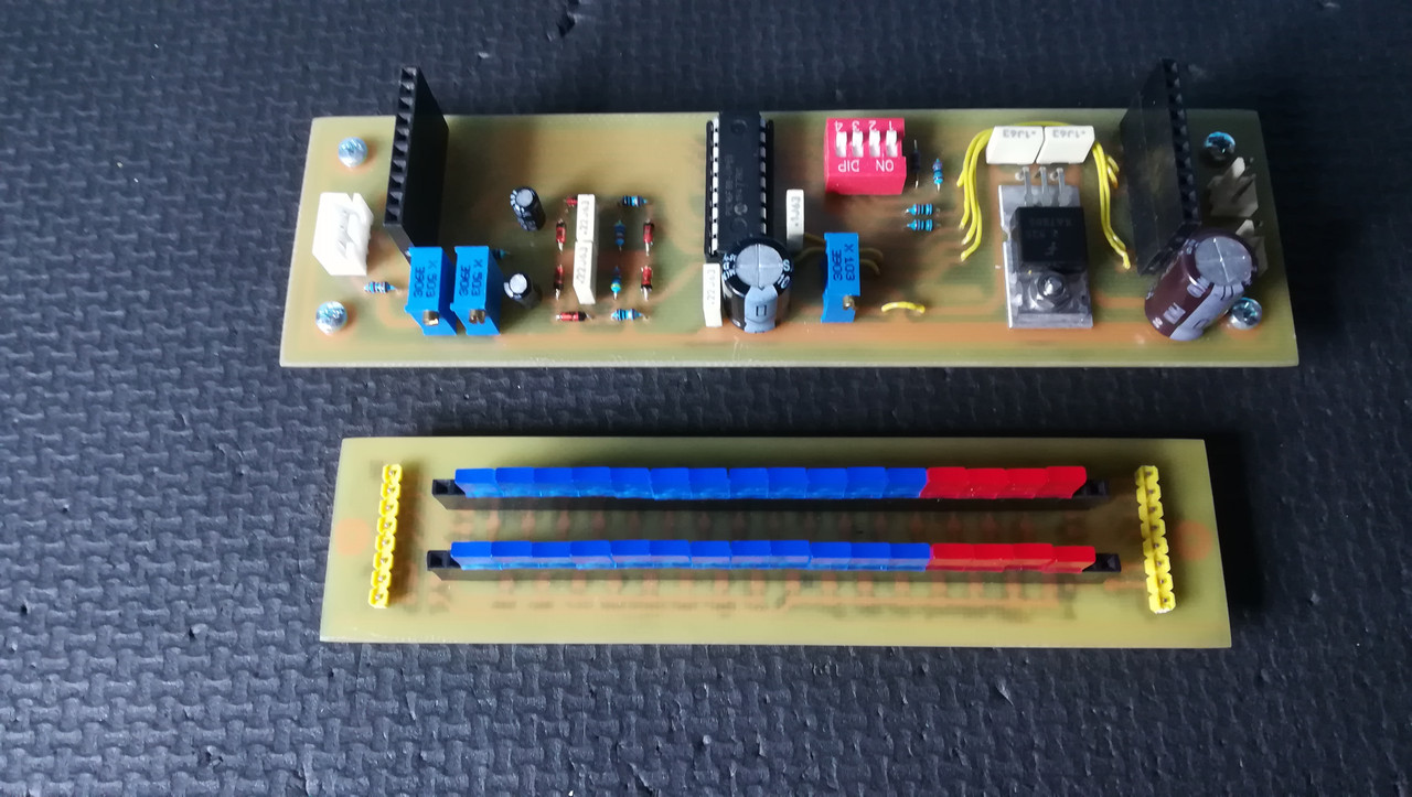

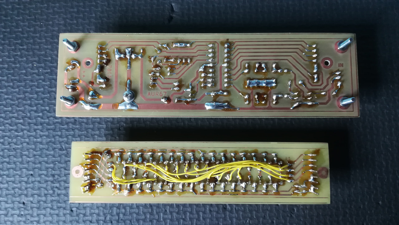

aureli67 Postat Martie 31, 2022 Partajează Postat Martie 31, 2022 Va propun in continuare ceea ce stiti deja de pe site-ul : https://s-o.webnode.cz/vu-metr/ Dar cu mici ajustari ( nu in soft , ca nu ma pricep la programare ) , ci la schema si la cablaj . Va propun 2 variante de cablaj , prima cu led-urile apropiate ( led-uri dreptunghiulare ) , a doua cu led-urile un pic distantate , ca sa se poate izola mecanic intre ele , pentru a nu se influenta unul pe altul , cand se aprind . In testele mele am ramas la stadiul din prima versiune , cu led-uri apropiate , care se influenteaza . In mod normal ar trebui niste barete de led-uri speciale , dar ... greu sau imposibil de gasit in ziua de azi , chiar si la mama China . Doar prin scule vintage mai poti gasi asemenea barete , mai ales cu 16 led-uri . Cu 12 se mai gasesc , dar nu cu 16 . Modificarea schemei consta in inlocuirea celor 8 rezistente dintre PIC si led-uri , cu 32 de rezistente SMD , cate una pentru fiecare led , puse chiar langa led . Mai trebuia sa incerc si cu ceva tranzistoare sau porti tampon , dar nu am mai reusit . M-ai sunt ceva modificari la partea de intrare , luate de pe ( plus ceva de la un site rusesc , care nu mai merge ): http://www.sonelec-musique.com/electronique_realisations_vumetre_012c.html L-am facut si pe asta , dar nu mergea bine , amesteca led-urile si nu am insistat cu el la momentul ala . Si din pacate pentru toti cei care proiecteaza vu-metrele astea cu procesoare de pe net ( ma refer la cele facute deja , de cumparat ) , toate au aceasta problema a variatiei intensitatii luminoase a led-urilor ( datorita multiplexarii ) . O sa revin cu argumente despre asta . Poze cu ce am facut : https://i.postimg.cc/Pq8drBRD/IMG-2.jpg https://i.postimg.cc/cCTSbZrp/IMG-3.jpg https://i.postimg.cc/fLcZYYZT/IMG-4.jpg https://i.postimg.cc/mZSBD38m/IMG-5.jpg https://i.postimg.cc/0j9vnr2G/IMG-6.jpg Filmulete : https://youtu.be/am7OsdWo6uY https://youtu.be/q1vXHdugRBA Schema : Proiecte Kicad : https://drive.google.com/file/d/1vyjMsq8vCD-8lNQSP_iaTnv_Xq7rQslA/view?usp=sharing Multumesc pentru atentie ! Link spre comentariu
Усилитель Postat Martie 31, 2022 Partajează Postat Martie 31, 2022 (editat) Iei o carioca permanenta neagra, de calitate (ex Strend Pro) indoi usor ledurile 1cate 1 in laterala si vopsesti in negru....partea dintre ele, (laterale) ,Influentarea va scadea. Editat Martie 31, 2022 de Усилитель Link spre comentariu
aureli67 Postat Martie 31, 2022 Partajează Postat Martie 31, 2022 (editat) Am incercat cu marker permanent , din acela de reparat cablajele , iese ceva , dar nu mi-a placut . Am marit un pic distanta dintre led-uri , la versiunea 2 , ca sa le invelesc cu varnis contractant . Iese mult mai bine , am incercat la altul , o sa revin cu amanunte . La asta de aici nu am mai reusit sa depasesc varianta asta aratata , fiind ocupat cu alte " nebunii " . Editat Martie 31, 2022 de aureli67 corectura text Link spre comentariu

ionapostol Postat Martie 31, 2022 Partajează Postat Martie 31, 2022 Pt a nu se mai influenta ledurile poți folosi banda adeziva de aluminiu lipita pe o laterala a led-urilor. Link spre comentariu

aureli67 Postat Aprilie 3, 2022 Partajează Postat Aprilie 3, 2022 Va propun o alta varianta cu PIC16F676 de pe site-ul : https://forum.cxem.net/index.php?/topic/117346-электронный-регулятор-громкости-управление-унч-кнопкой-без-фиксации-софтстарт/page/4/ Parca merge chiar mai bine decat cel ceh , dar nu are toate optiunile cehului . Are doar un switch ( jumper ) cu peak / fara peak . Exista acolo si o schema cu un PIC pe un singur canal , dar pe aia nu am reusit inca sa o fac sa vad cum merge . Poze cu ce am facut : Aici este galeria cu mai multe poze : https://postimg.cc/gallery/B0htLtD Filmulete : https://youtu.be/TcKzyFkAN4k Schema (de la a 2-a varianta , asta ar fi mai buna de incercat ) : Proiecte Kicad 5.0.2 : https://drive.google.com/file/d/1BTgERP1EbuvzT2nwBiYHBq-Qobvkbm9l/view?usp=sharing Sunt 2 proiecte incluse , unul pentru partea cu led-uri cu o rezistenta THT la 2 led-uri , al 2-lea cu o rezistenta SMD la fiecare led . In pozele si filmele de aici apare prima varianta . Pe a 2-a nu am mai apucat sa o fac , doar pe prima . Este inclusa si libraria pentru PIC , care trebuie copiata in C:\Program Files\KiCad\share\kicad\library . Multumesc pentru atentia acordata ! Link spre comentariu
darius_bv Postat Aprilie 3, 2022 Partajează Postat Aprilie 3, 2022 2 hours ago, aureli67 said: Schema (de la a 2-a varianta , asta ar fi mai buna de incercat ) : Schema aceasta este o improvizatie, nu respecta specificatiile referitoare la curentii de intrare/iesire ai porturilor (max. 25mA) nici impedanta de intrare ADC (max. 10Kohm). Nici nu e de mirare ca "se influienteaza" reciproc LED-urile sau ca nivelul afisat nu poate fi calibrat dupa o masuratoare corecta a semnalului audio. Link spre comentariu
mannx Postat Aprilie 3, 2022 Partajează Postat Aprilie 3, 2022 "Se influențează" se referă la faptul că fiind unul lângă altul ledul aprins radiază in cel stins. Rezolvarea ar fi cu marcher închis la culoare, spune că a încercat cu rezultate modeste și a mai primit o sugestie cu bandă de aluminiu destul de migălos cred. Etalonarea la un 0 dB cred că e suficientă caracteristica timpului de răspuns (PPM, peak) e relativă. Totul e să ai un reper pentru a evita supramodulația. Oricum, frumoasă lucrarea ! Link spre comentariu
