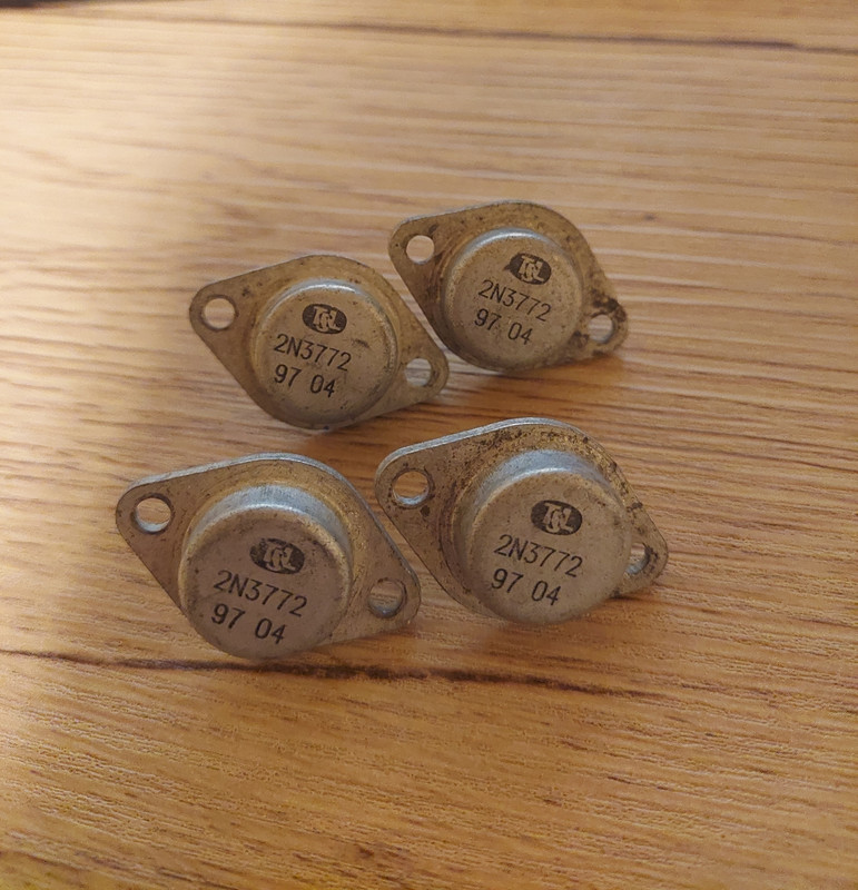

meshteru_the_best Postat Martie 25, 2024 Partajează Postat Martie 25, 2024 (editat) https://i.postimg.cc/FRxP7gwg/20240325-215245.jpg Are cineva idee daca sunt originali acesti tranzistori 2N3772? Am vazut la vanzare pe Ebay unii foarte asemanatori tot TSL iar vanzatorul zicea ca ar fi Tesla Editat Martie 25, 2024 de meshteru_the_best Link spre comentariu
misuraelectronic Postat Martie 25, 2024 Partajează Postat Martie 25, 2024 (editat) No way , dude ... Niciodata never-never ! nu asa arata scrisul pt un tranzistor de putere de la Tesla ... Dupa scrisul de pe rindurile 2 si 3 ...parca parca imi aduce aminte de niste marcaje rusesti de prin anii 199x ... Oricum ar fi , ceea ce ai tu in poza nu sint Tesla cum nu sint eu popa ! La prima vedere asa , provenienta lor este sigur una dintre urmatoarele 4 .... 1-- o firma din una din tarile foste Urss ... 2-- CDIL , India ... 3-- MEV , Ungaria ... 4-- o firma de prin China/ Taiwan ... Din punctul meu de vedere , atit cit stiu eu ...in proportie de peste 50% logo-ul si restul marcajului apartin unei firme ex-sovietice ... Editat Martie 25, 2024 de misuraelectronic Link spre comentariu

misuraelectronic Postat Martie 26, 2024 Partajează Postat Martie 26, 2024 https://www.ebay.com/itm/354016014322?itmmeta=01HSXS2EY043JFCYS1ZQKFFW6A&hash=item526cffaff2:g:qz0AAMXQDjhQ614k&itmprp=enc%3AAQAJAAAA4E6TJ70bT%2F4qjsbB0%2ByaTkxm%2F7Kzt6gF4zJmVQ4cYzLEZ90M9aesjqlVJ5XQqz0GKJ%2Fjl8rFtXuq66OSo1LdEjbYBjyQYRN3yr0Bpx3wdfLXnuQSbVui2mucT5T6mKQJr417Aq7FaBoJQngLLVQsDqtmoNs8ufBSQO59hGkNcYIfz1hTIb6b%2FNORnzzJrjwcMi1hJ6BbDIkldoTIb--kggx%2FODgOASs6RUY87Zlkd7y7qIH%2FxJydq6jKryITs1q%2F6vE%2FbzqvUDywgvwDbkZnQq32zjlqnhu5LdjxX5DjeHrp|tkp%3ABk9SR5DvibnPYw ...ca idee despre cum arata niste tranzistoare de putere TESLA cu adevarat originale de la mama lor ... acesta este tipul corect de logo , de marcaj si de toate cele ... si nicidecum mizeriile TSL de mai sus ... Link spre comentariu

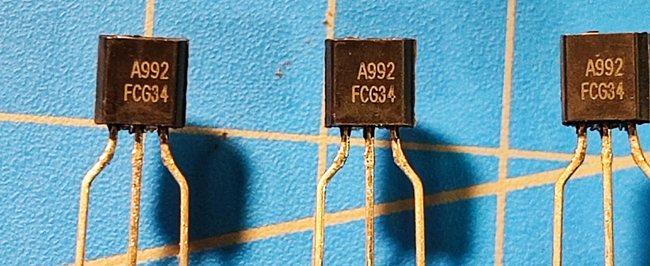

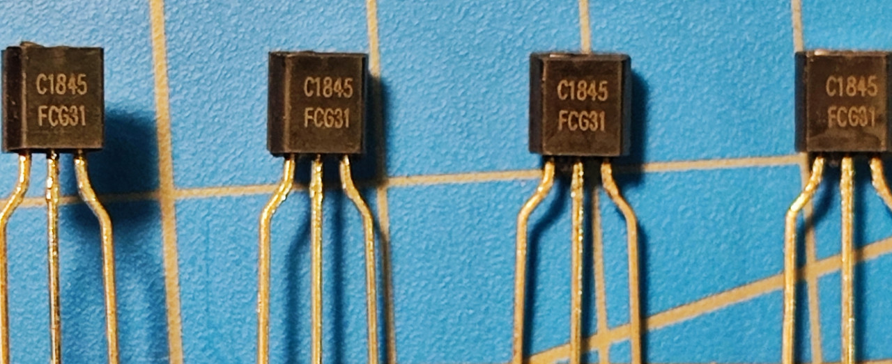

Stefan70 Postat Decembrie 18, 2024 Partajează Postat Decembrie 18, 2024 (editat) On 4/4/2023 at 1:35 PM, eos said: Nici cele originale nu au sigla producatorului.Ce se vede mai jos sunt luate de la mouser. Cam tarziu raspund, dar poate foloseste cuiva: aceste 2sa992/sc1845 sunt fabricate in India. Din pacate marii fabricanti au renuntat la tranzistorii audio. din cate stiu, doar Kia (ksa) mai fabrica cu oarece quality control. problema este legata de marimea die-ului (pastilei). Pt a scadea zgomotul, se foloseau die-uri mari, ceea ce e scump/ne-economic. De aceea, capsulele vechi erau mai inalte... un test relativ simplu e sa comparati die-ul unuia original cu unul "nou". Alt test este hfe - nu se apropie de cele originale, si mai ales: - variatia hfe intre exemplare din lot (e imensa) - imperecherea - e o diferenta de 100 puncte intre pnp si npn. Am cumparat la un moment 50 buc de la ElectronicLight (tot mouser) si vreo 150 de la magazinul de pocnitori pe aceeasi strada si nu am gasit 6 perechi bune pt un Marantz. Toate de mai sus inspira "calitate". Cele de la ElectronicLight erau mai atent lucrate decat cele de la celalalt magazin, dar nu erau ca originalul (Kia) din Marantz. forma picioarelor nu e relevanta, se pot livra si "evazati". O sugestie e sa priviti spre Smd, acolo gasiti ceva, cu toate ca nu audio, dar macar aveti o sansa sa fie trecuti prin qc. Editat Decembrie 18, 2024 de Stefan70 Link spre comentariu
