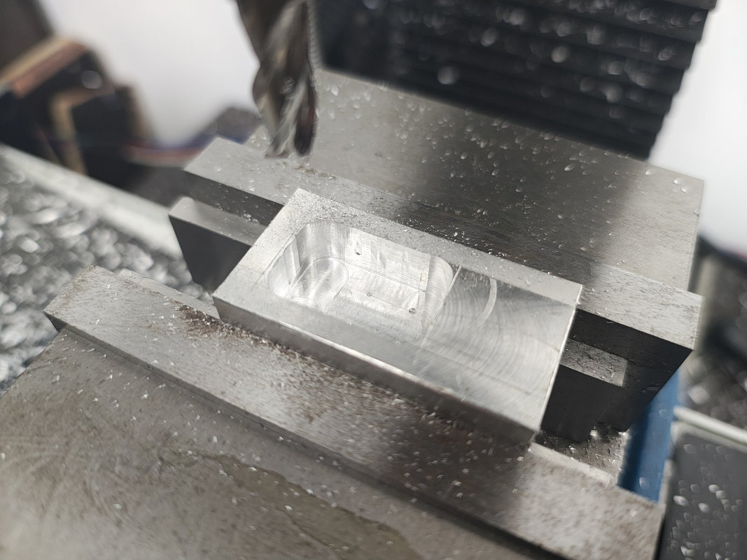

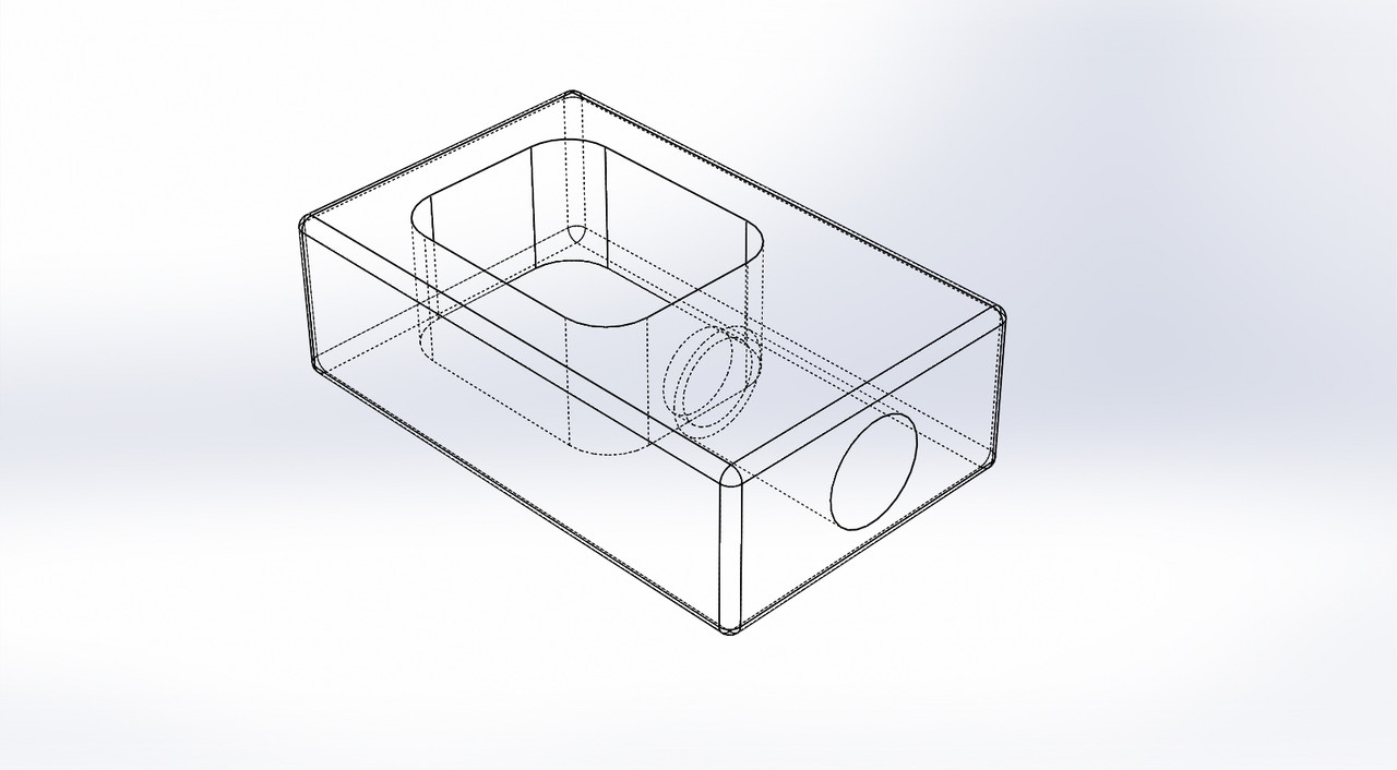

O lucrare simpla facuta azi in cam 2 ore. Am de cositorit mai bine de 1500 fire de 2.5mm2 si initial ma gandeam sa comand un solder pot JBC dar la cand am vazut cat costa m-am reorganizat.  Solutia functioneaza perfect si costurile au fost ZERO pentru mine. Varful folosit este un 470-015 pe care oricum il aveam.
