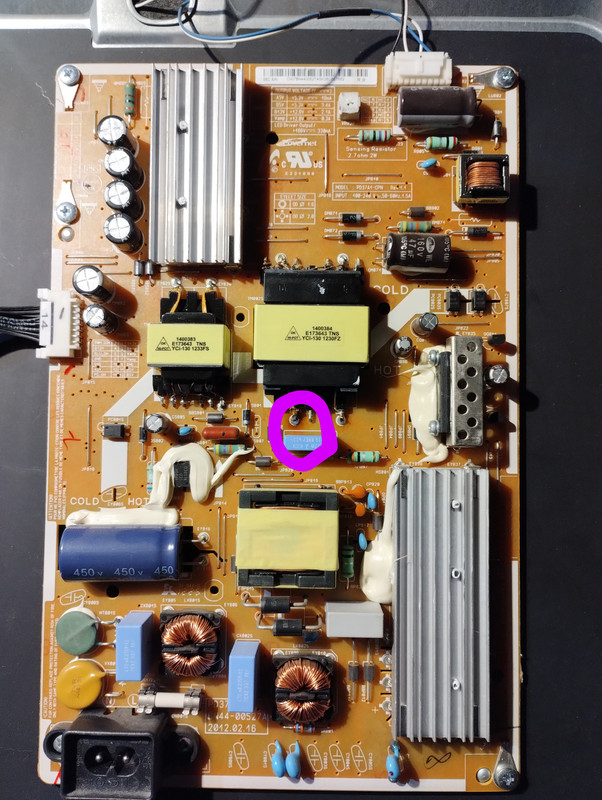

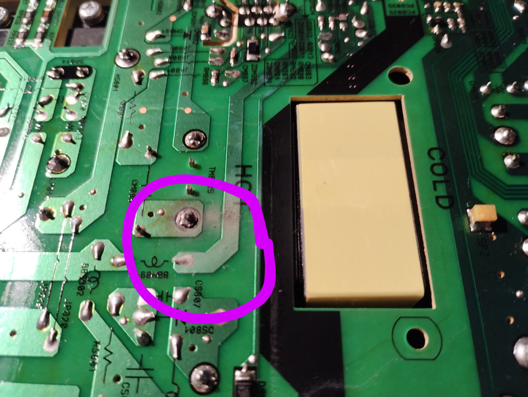

Letcon Postat Februarie 10 Partajează Postat Februarie 10 Salut, Tv-ul din titlu clipeste dublu, de 5 ori, ledul rosu de st-by dupa care se reia ciclul de 5 "clipiri" duble. Nu are backlight sau imagine...deocamdata nedesfacut, masurat tensiuni, etc. Posibil soft cu probleme? Link spre comentariu
iuliantv Postat Februarie 10 Partajează Postat Februarie 10 Acum 1 minut, Letcon a spus: Salut, Tv-ul din titlu clipeste dublu, de 5 ori, ledul rosu de st-by dupa care se reia ciclul de 5 "clipiri" duble. Nu are backlight sau imagine...deocamdata nedesfacut, masurat tensiuni, etc. Posibil soft cu probleme? deconectati mainboard si vedeti daca porneste backlight Link spre comentariu
Letcon Postat Februarie 12 Autor Partajează Postat Februarie 12 (editat) S-a rezolvat, mai usor decat credeam... A fost problema la sursa de alimentare, lipitura cu problema. https://postimg.cc/0M9tcKqV https://i.postimg.cc/bJtKY1Vf/IMG-20250211-182255592-2.jpg https://postimg.cc/68NCrJK0 https://i.postimg.cc/RZWGz4bj/IMG-20250211-185434907-2.jpg Editat Februarie 12 de Letcon Link spre comentariu
