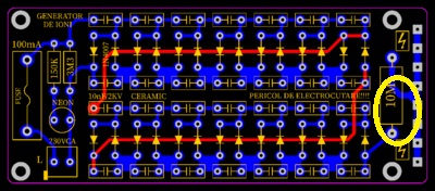

Alic Postat Luni la 16:45 Autor Partajează Postat Luni la 16:45 (editat) Asa e mai bine? 190x30mm Am sa-i rog pe cei care vor cablaje sa se hotarasca la una dintre variante. Aia mai proasta sau cealalta si mai proasta. Editat Luni la 16:49 de Alic 1 Link spre comentariu
Alic Postat Luni la 16:51 Autor Partajează Postat Luni la 16:51 Componentele sunt deja comandate... Nu-i problema daca se alege varianta cu mai putine celule. Returnez diferenta. Link spre comentariu
Tanase Ion Postat Luni la 16:52 Partajează Postat Luni la 16:52 Acum 6 minute, Alic a spus: Asa e mai bine? 190x30mm Am sa-i rog pe cei care vor cablaje sa se hotarasca la una dintre variante. Aia mai proasta sau cealalta si mai proasta. Daca nu este diferenta de pret as opta cate 1buc din fiecare, cu stima si respect multumesc frumos. Link spre comentariu

mihaiaurul Postat Luni la 17:23 Partajează Postat Luni la 17:23 Nu cred că este corect cablajul in zona marcată cu galben. Vei avea descărcări electrice acolo dacă ce se va depune praf, este umiditate în cameră ... Link spre comentariu

Alic Postat Luni la 17:38 Autor Partajează Postat Luni la 17:38 Repet. Din punctul meu de vedere, toate conexiunile aflate pe PCB trebuie izolate . Se da cu spray https://www.tme.eu/en/details/scotch-1601_200/protection-screen-coatings/3m/scotch-1601-200ml/ Se pot folosi si alte ''lichide'' care au capacitatea de a izola electric. Exemple sunt multe. Lipiturile se vor tesi daca ies ascutite. Am facut cablaje pentru amplificatoarele cu lampi care functionau la peste 1300V si curenti muuult mai mari decat generatorul asta. N-a conturnat nici pana in ziua de azi. Trebuie doar putina atentie si luate masurile corecte pentru a preveni efectul Corona. Chiar acum, flomar60 a spus: Eu vreau varianta de 190x30 dar, ca să compensăm vreau 3 PCB ....sau 4 buc funcție de cum se compensează cu plăcile și piesele....dacă, la 4 bucăți , mai este nevoie de ceva bani,nu-i problemă! Oricum, mulțumesc mult pentru efort și implicare! Stimă! Nu-i problema. Totul se rezolva. 1 Link spre comentariu
Alic Postat Luni la 18:31 Autor Partajează Postat Luni la 18:31 Renunt la prima varianta de cablaj si ramane cea din urma. Lunga si subtire... 1 Link spre comentariu

sesebe Postat Luni la 19:54 Partajează Postat Luni la 19:54 Acum 2 ore, mihaiaurul a spus: Nu cred că este corect cablajul in zona marcată cu galben. Vei avea descărcări electrice acolo dacă ce se va depune praf, este umiditate în cameră ... Acolo nu ai mare diferenta de potential, doar caderea pe rezistenta. Muta "cercul" galben mai la stinga si mai sus cu cite un rind de pini si veia gasi o problema mult mai serioasa. Apropo, cam ce tensiune ar fi la iesire daca ignoram orice pierderi? Link spre comentariu
Alic Postat Luni la 21:36 Autor Partajează Postat Luni la 21:36 Nu mai discutati de varianta aia ca am renuntat la ea. Luati-o la verificat pe asta mai lunga si subtire. Parca sunteti mosii aia din The Muppets. Link spre comentariu
sesebe Postat Luni la 21:51 Partajează Postat Luni la 21:51 Asta are sanse mai mari sa cresca riscul de cancer, deci sa mearga. 1 Link spre comentariu
