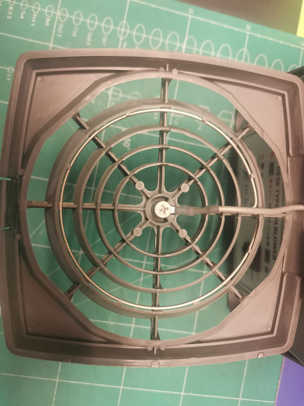

Pozele se pun doar cu aparatele desfăcute .
:freaza:
Uite ca l-am desfăcut. Din păcate nu prea e de ajutor. Mai are un modul turnat ala bănuiesc ca face tensiunea înaltă, dar nu se poate vedea nimic în el.

Acum 2 ore, dan cod a spus:
Ma interesa cum este pus electrodul.
