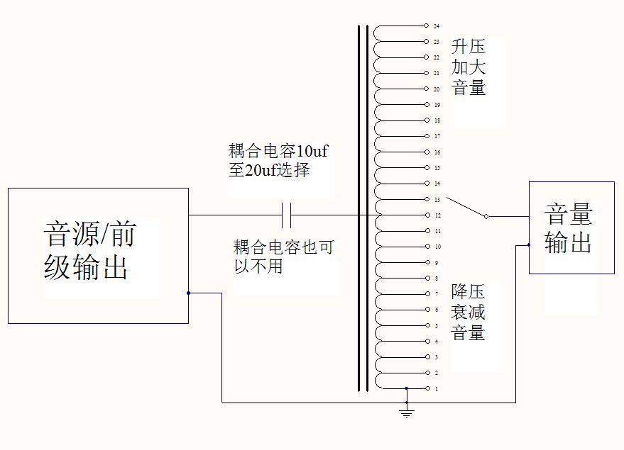

Ovidanie Postat Ianuarie 17 Partajează Postat Ianuarie 17 Ma documentez pentru un asemenea proiect, pentru un client trebuie sa construiesc un asemenea atenuator, clientul vrea doar atenuare. Nu voi folosi comutator mecanic, voi utilza releele reed ca cele din foto, clientul vrea sa foloseasca un kit Arduino pentru automatizare, inclusiv telecomanda. Ce intrebari as avea: 40db atenuare maxima ar fi suficient? La nivel mic sa merg in trepte de 2db apoi trepte de 3db? Aveti cunostinte de asemenea proiecte, care sa contina si ceva documentatie, nu doar poze? Puteti sa-mi dati link-uri? Link spre comentariu
Alic Postat Ianuarie 17 Partajează Postat Ianuarie 17 (editat) Asta e haudiofil, e? Ii bagam intr-o carcasa etansa o retea de rezistente de calitate de statea pisica dreptzi. stepatten.pdf Acum 11 minute, Alic a spus: Dupa asta m-am ghidat eu candva. Te poti duce cu atenuarea spre 60dB. Depinde ce vrea mai exact. Daca tin minte am facut cam asa 2-4-6-8-10-12-14...etc Trafuri profesionale am avut cu 50dB maxim de atenuare cu trepte de 2dB. stepatten.pdf 393.12 kB · 0 descărcări Editat Ianuarie 17 de Alic Link spre comentariu
Ovidanie Postat Ianuarie 17 Autor Partajează Postat Ianuarie 17 (editat) Acum 53 minute, Alic a spus: ...bagam intr-o carcasa etansa o retea de rezistente de calitate... Da, se poate si cu pacaleli de astea, pana afla clientii si apoi gata, nu mai vad banutii lor... Lumea asta a audiofililor, e atat de restransa incat imediat se afla totul...daca ai facut ceva bun, imediat se afla, stii, se lauda intre ei. Daca as da o teapa, adio incredere, adio bani. O singura data am fost escroc, am contrafacut niste tranzistori, dar s-a aflat...dupa 2 ani. Am dat vina pe furnizori, dar acel client, dintr-un obisnuit al atelierului meu, nu a mai venit pe la mine. NICIODATA. Multumesc pentru link, este util, m-a scutit de ceva munca. Editat Ianuarie 17 de Ovidanie Link spre comentariu
hixpp02 Postat Ianuarie 17 Partajează Postat Ianuarie 17 Eu l-am făcut pe aceasta: https://www.vaneijndhoven.net/jos/relaixedpassive/index.html Link spre comentariu
Alic Postat Ianuarie 17 Partajează Postat Ianuarie 17 Daca e asa pretentios, poate comanda traful la firme de renume. 250 euro traful. Link spre comentariu
