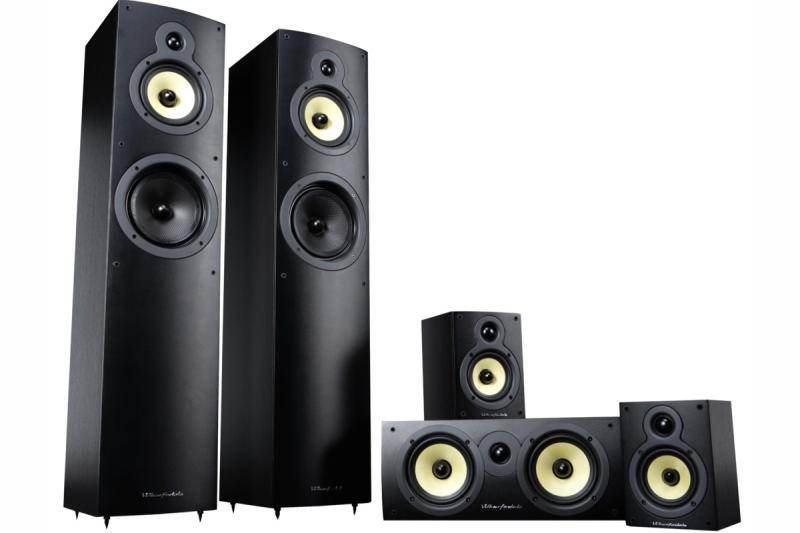

Salut, si bine v-am gasit. sunt nou pe forum si nu sunt de meserie dar am apelat la metoda de a cere un sfat ptr ca sa stiu incotro sa ma ghidez si ce sa cumpar. Detin  un sistem de boxe 5.1 whaderfale crystal si doi sateliti ptr dolby atmos sony. am cumparat ptr aceasta un av yamaha rx-v6a 7.1. pana aici toate bune. acum urmeaza problema cumparand acest receiver cei de la avstore mi-au spus ca boxele sunt slabute ptr el este ca si cum as merge cu un mercedes si rotile de dacia. mi-au recomanda boxe yamaha ns 555 sau 777 ( in sinergia lucrurilor boxele din aceeasi marca pica mult mai ok cu aparatul achizitionat a fost sfatul lor) ACUM APELEZ LA DVS SI INTREB CE STITI DESPRE ACESTE BOXE, sunt mai ok decat ce am eu se merita achizitia ? orice detaliu si sfat m-ar ajuta eu, fiind doar un ascultator de muzica si filme vizionate in timpul liber. cu multumiri si sper ca nu v-am plictisit prea mult.

Wharfedale Crystal 5.1  pe care le detineti sunt cele din imaginea de mai jos ?
Pt auditii stereo puteti cumpara doua incinte mai bune decat acelea - oricare va plac dvs
Singura conditie este sa aiba impedanta de minim 6ohmi, preferabil 8 ohmi.
Le conectati ca fronturi.
Daca doriti recomandari precise, trebuie sa dati mai multe detalii - buget, ce muzica ascultati, sursa de semnal si cam ce asteptari aveti.
da, acelea din foto sunt. ca muzica ascult de la clasic pana la rock muzica disco a anilor 80-90 ceva f variat depinde stare. ca buget ceva maxim la 3000 lei . iar aparatura cum v-am spus un yamaha rx-v6a si un separat un amplificator stereo tot yamaha r-s 202d. sursa un pick.up, net radio, si muzica de pe pc ul personal uneori si de pa youtube, cu multumiri

Un pick-up poate fi o sursa de muzica de foarte inalta calitate, daca este o scula buna si discurile sunt si ele bune si de buna calitate. De fapt, in afara de un magnetofon pe 2 piste cu benzi originale  ("master tape"),  pickup-ul  este cea mai pretentioasa - si mai scumpa -  sursa de semnal accesibila oamenilor obuinuiti.
Pe pc pot fi gazduite fisiere audio de foarte buna calitate, care pt a fi puse in adevarata valoare ar trebui decodate cu un DAC de calitate ridicata.
Intrucat le-ati mentionat alaturi de net radio si youtube banuiesc ca nu este cazul in situatia de fata.
Deci ascultati muzica majoritar in formate si de pe surse cel mult mediocre,  ceea ce practic reduce importanta inlocuirii boxelor.
Daca totusi doriti sa cumparati o pereche de boxe mai bune (poate chiar BUNE)  - si asta se va simti si de pe sursele audio pe care le-ati mentionat, v-as sugera sa va orientati spre niste incinte sh de buna calitate, care in aceiasi bani pot oferi performante MULT superioare unora noi.

cu multumiri pentru raspunsurile si parerile dvs. intr-un final am decis si am luat yamaha ns 555 . fiind noi iar eu nefiind in domeniu am considerat ca este mai ok . stiu sunt f ok si cele sh da, si aici exista un mare dar, sunt ok ptr cine se pricepe stie sa aleaga si sa le controleze... eu care sunt pe dinafara cine stie ce imi baga pe gat vreun ,, meserias,, de pe pe olx. cu multumiri inca odata si ptr orice sfat voi apela tot la experienta dvs. cu stima si va urez sarbatori fericite.

cu multumiri! LA PRIMA VEDERE (auditie) se aud mult mai cristalin decat  whaderfale, ceva ce nu il pot descrie mult mai placut dar, fara un subwoofer nu ar fi ok. in comparatie, cele vechi au mai mult bas dar mediile sunt mai infundate, inaltele la yamaha sunt cu mult peste. acum vom vedea dupa ceva ore de ascultat cum sunt. tot ce am scris aici este o auditie numai me mudul pure direct si dupa un pick.up sony conectat prin fir nu prin bluetooth. cu multumiri inca odata si va tin la curent dupa ce mai trec niste ore de ascultat.
mai revin cu o intrebare boxele yamaha au fata de cele vechi doua randuri de mufe. asta inseamna co pot atasa inca o sursa de muzica (respectiv un amplificator stereo)? evident fara a porni ambele surse in acelasi timp. sper sa nu para o intrebare idioata dar, cand nu te pricepi intrebi mai bine.
