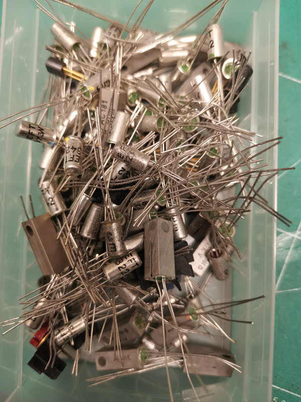

dan cod Postat Decembrie 12, 2024 Partajează Postat Decembrie 12, 2024 Azi m-am jucat și eu puțin cu testerul meu. 1. Eft 322 2. AC181 3.EFT342 4.AD161 5.AD162 Astea din cutiile cu maimuțe. Care cred ca o sa le scot la vânzare. Link spre comentariu

Tanase Ion Postat Decembrie 13, 2024 Partajează Postat Decembrie 13, 2024 Buna seara, as fi interesat de cutia cu eft-uri si ac-uri daca o sa le scoateti la vanzare Eventual un pret? Link spre comentariu
dan cod Postat Decembrie 13, 2024 Partajează Postat Decembrie 13, 2024 Acum 41 minute, Tanase Ion a spus: Buna seara, as fi interesat de cutia cu eft-uri si ac-uri daca o sa le scoateti la vanzare Eventual un pret? M-a contactat un coleg pe pm și am promis ca i le dau. Link spre comentariu
