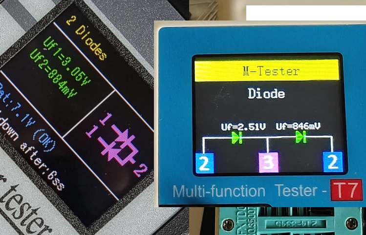

dumitrumy Postat Noiembrie 25, 2024 Partajează Postat Noiembrie 25, 2024 Acum 17 ore, adi1967 a spus: dar putem sa ne facem o idee Salut, sunt curios ce arata la un zener mic--2v7 sau 3v3. Asta pt ca la TL431 desi masoara 2,5V intrun sens afiseaza dubla dioda. Link spre comentariu

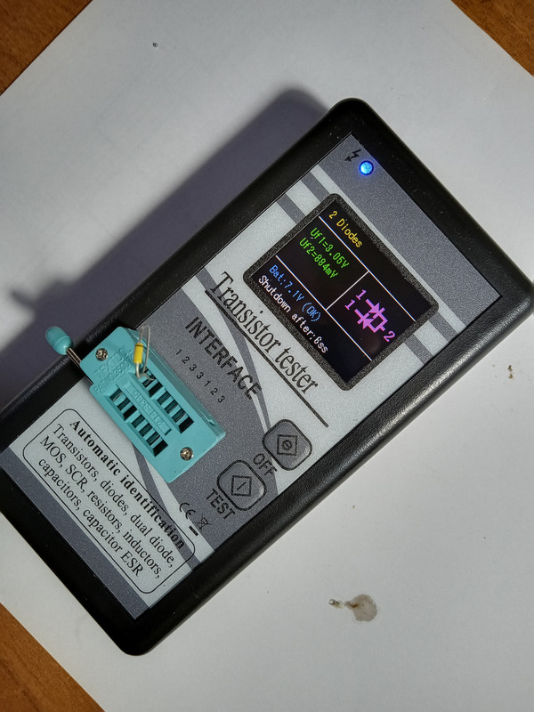

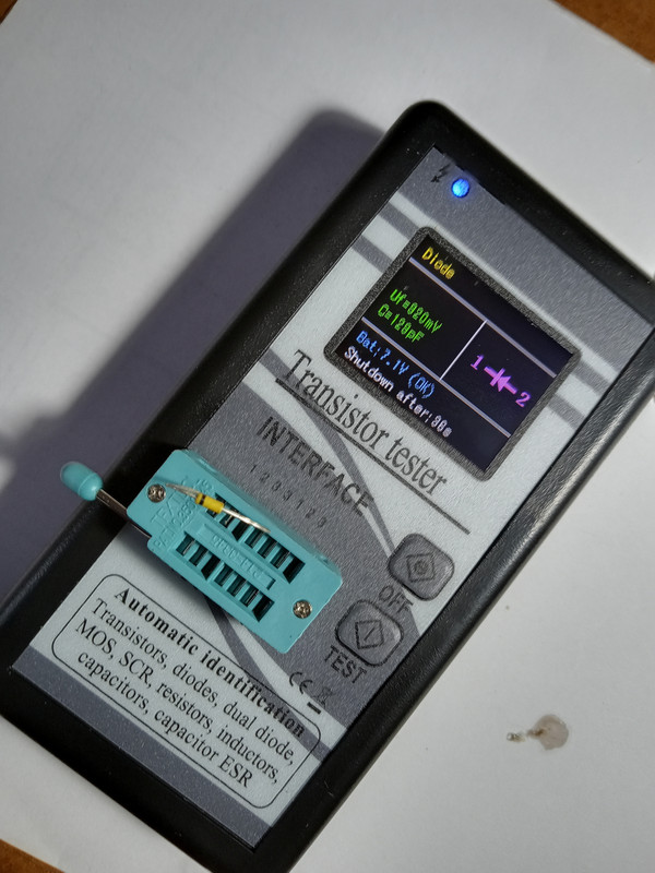

adi1967 Postat Noiembrie 25, 2024 Partajează Postat Noiembrie 25, 2024 Acum 8 ore, dumitrumy a spus: Salut, sunt curios ce arata la un zener mic--2v7 sau 3v3 Din pacate cel maimic zener pe care l-am gasit este de 3,9 volti. Link spre comentariu
dumitrumy Postat Noiembrie 25, 2024 Partajează Postat Noiembrie 25, 2024 Acum 46 minute, adi1967 a spus: Din pacate cel maimic zener pe care l-am gasit este de 3,9 volti. Era doar de curiozitate, TL431 pus ca zener l-a citit dioda la 2,5V. La 3,9V afiseaza ZENER. Dar stai, ai pus 431 cu 3 terminale, pune-l cu catod scurt cu referinta cum am postat eu la un moment dat: La 24.11.2024 la 15:25, dumitrumy a spus: Sunt masurati in mod diferit! Link spre comentariu

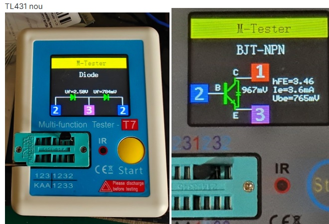

Stefan Postat Noiembrie 25, 2024 Partajează Postat Noiembrie 25, 2024 Și un TL431, din cele posibil defecte, testat la portul pentru diode zener. La portul respectiv apare o tensiune de 25V deși chinezul spunea că se pot testa diode zenner de până la 30V. Nu îmi place să folosesc firele alea și din acest motiv am conectat TL431 la bornele 2-3-2 de la ZIF pentru a conecta direct REF la catod. L.E: Curentul de testate pentru "zenerul" de mai sus este de 2,5mA și tensiunea reală pe el este de 2,48V. Nu înțeleg de ce se mai menține tensiune pe componenta supusă testării și după afișarea rezultatului. Link spre comentariu
adi1967 Postat Noiembrie 26, 2024 Partajează Postat Noiembrie 26, 2024 Acum 23 ore, dumitrumy a spus: Era doar de curiozitate, TL431 pus ca zener l-a citit dioda la 2,5V. Asa arata si la mine ,doua diode cu cadere de tensiune diferita pe fiecare. Link spre comentariu
dumitrumy Postat Noiembrie 26, 2024 Partajează Postat Noiembrie 26, 2024 (editat) Acum 25 minute, adi1967 a spus: Asa arata si la mine Greseala mea este ca nu am citit nimic despre aceste aparate. Eu fiind din paleolitic, nu as primi nici cadou un asemenea produs. Am lucrat 45 ani cu componente si nu am simtit nevoia sa imi spuna "altcineva" ce am pe masa. Pt. jonctiuni folosesc un batran cu ac, am 4 curenti cu care pot masura. Restul componentelor sunt sub un control total, folosesc doar unele marcate. Dar revenind la postare, am inteles ca are un "port" pt. zenere, deci la acea pozitie din poza nu poate afisa decat diode. Mi-am imaginat eu prea mult ca pana la un nivel scrie dioda iar peste, zener. EDIT: trebuie sa revin ca pare exagerare--- l-as primi pt. masuratori LC! Editat Noiembrie 26, 2024 de dumitrumy Link spre comentariu
