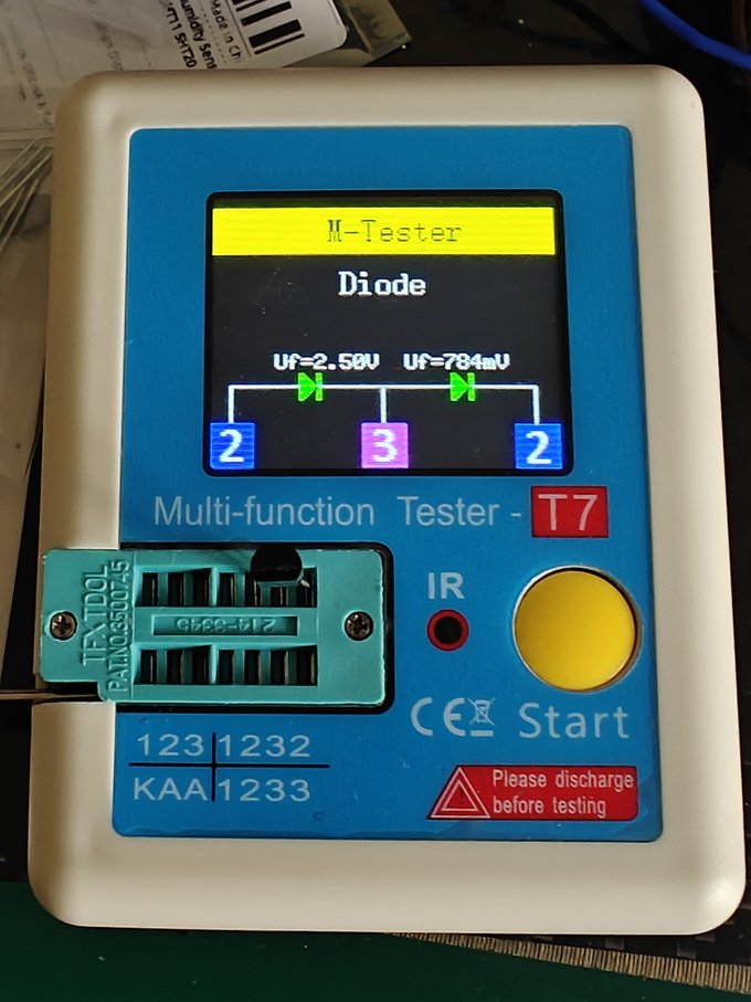

dumitrumy Postat Noiembrie 23, 2024 Partajează Postat Noiembrie 23, 2024 Acum 50 minute, adi1967 a spus: TL 431 a fost recunoscut drept tranzistor cu dioda incorporata. Si care este diferenta daca scria PL500? Diferenta intre o componenta activa si un circuit integrat este atat de mare incat saracul aparat face si el ce aproximari poate. Noroc ca fiecare integrat are o dioda fata de substrat si ii da oarecare referinta. As fi curios daca ai un J_FET prin casa ce arata. Link spre comentariu
validae Postat Noiembrie 23, 2024 Partajează Postat Noiembrie 23, 2024 J-FET ar trebui să recunoască. Link spre comentariu
dan cod Postat Noiembrie 23, 2024 Partajează Postat Noiembrie 23, 2024 1 oră în urmă, adi1967 a spus: Eram doar curios sa vad ce se intampla ,daca se blocheaza cum s-a intamplat la colegul Stefan sau afiseaza ceva. TL 431 a fost recunoscut drept tranzistor cu dioda incorporata. Și Măsurat cu multimetrul TL431 exact asa arata. Link spre comentariu

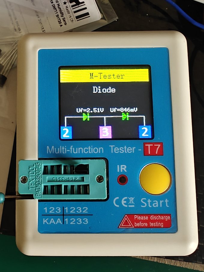

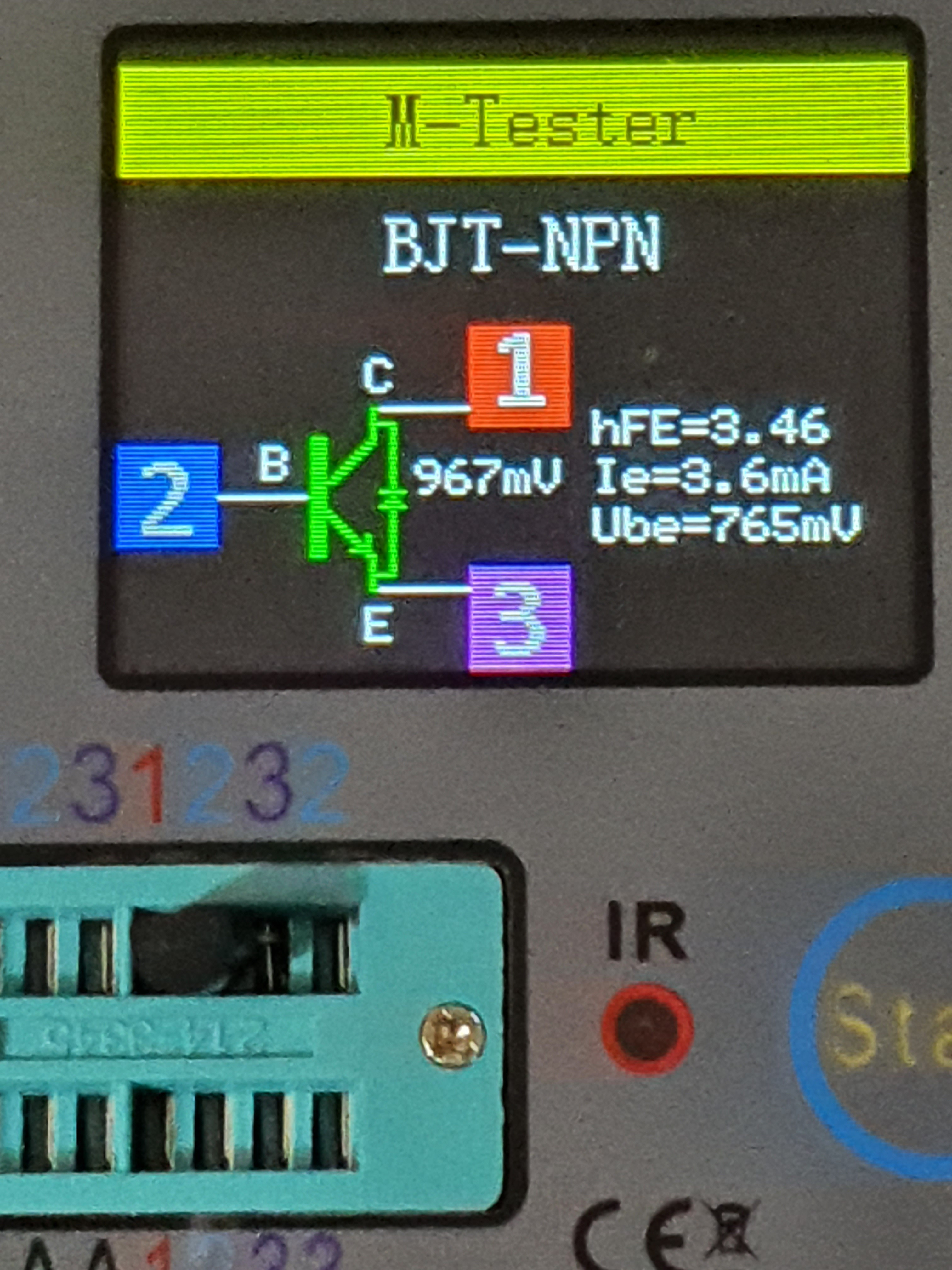

Stefan Postat Noiembrie 24, 2024 Partajează Postat Noiembrie 24, 2024 @doru3160 nu știu dacă vorbești serios dar eu nu mă mai pot "supăra" pe chinezi, am dat pe așa ceva prețul a două pachete de țigări și cât de căt își face treaba. @adi1967 nici la mine nu se blochează de fiecare dată când testez un TL431 dar vineri seara s-a întâmplat. TL431 nou TL431 scos dintr-o sursă Alte TL431 scos din aceeași sursă (avea două) Cel puțin unul din cele două, habar nu am care, ducea la instabilitatea tensiunii pe ieșirea sursei. Le-am înlocuit fără a sta pe gânduri și sursa funcționează corect. Mi-am încropit și un "tester" cu o rezistență de 2,2kohmi și un soclu ZIF dar tot nu-i relevant, probabil trebuie ceva teste in regim dinamic dar habar nu am cum se face și nici nu îmi bat capul pentru cât costă un TL431. Link spre comentariu

daniels Postat Noiembrie 24, 2024 Partajează Postat Noiembrie 24, 2024 Acum 51 minute, Stefan a spus: @doru3160 nu știu dacă vorbești serios dar eu nu mă mai pot "supăra" pe chinezi, am dat pe așa ceva prețul a două pachete de țigări și cât de căt își face treaba. @adi1967 nici la mine nu se blochează de fiecare dată când testez un TL431 dar vineri seara s-a întâmplat. TL431 nou TL431 scos dintr-o sursă Alte TL431 scos din aceeași sursă (avea două) Cel puțin unul din cele două, habar nu am care, ducea la instabilitatea tensiunii pe ieșirea sursei. Le-am înlocuit fără a sta pe gânduri și sursa funcționează corect. Mi-am încropit și un "tester" cu o rezistență de 2,2kohmi și un soclu ZIF dar tot nu-i relevant, probabil trebuie ceva teste in regim dinamic dar habar nu am cum se face și nici nu îmi bat capul pentru cât costă un TL431. Incalzeste-le, ca sunt compensate termic. Cel defect poate ca arata altceva. Link spre comentariu
