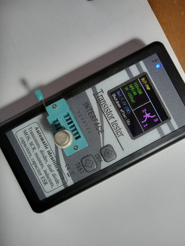

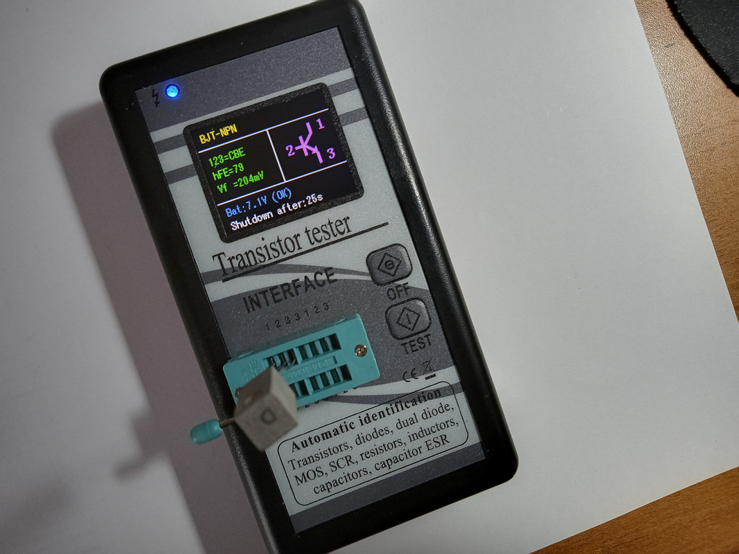

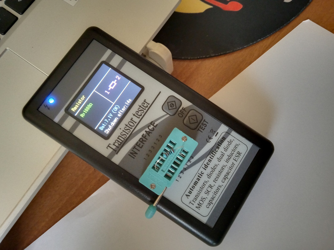

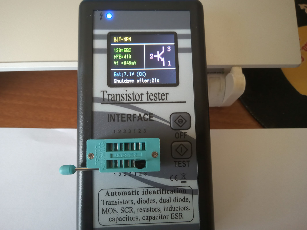

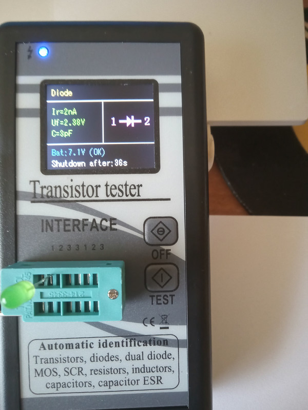

vasile barsan Postat Noiembrie 22, 2024 Autor Partajează Postat Noiembrie 22, 2024 Cam asa afiseaza al meu : https://i.postimg.cc/G2GqKmrS/tester-2.jpg https://i.postimg.cc/2yYTKNSj/tester-3.jpg https://i.postimg.cc/NFGmXs0X/tester-4.jpg https://i.postimg.cc/W310Fpzk/tester-5.jpg Link spre comentariu

doru3160 Postat Noiembrie 22, 2024 Partajează Postat Noiembrie 22, 2024 1 oră în urmă, vasile barsan a spus: Cam asa afiseaza al meu Încercați cu un tranzistor cu germaniu, sa vedem dacă îl recunoaște. Link spre comentariu

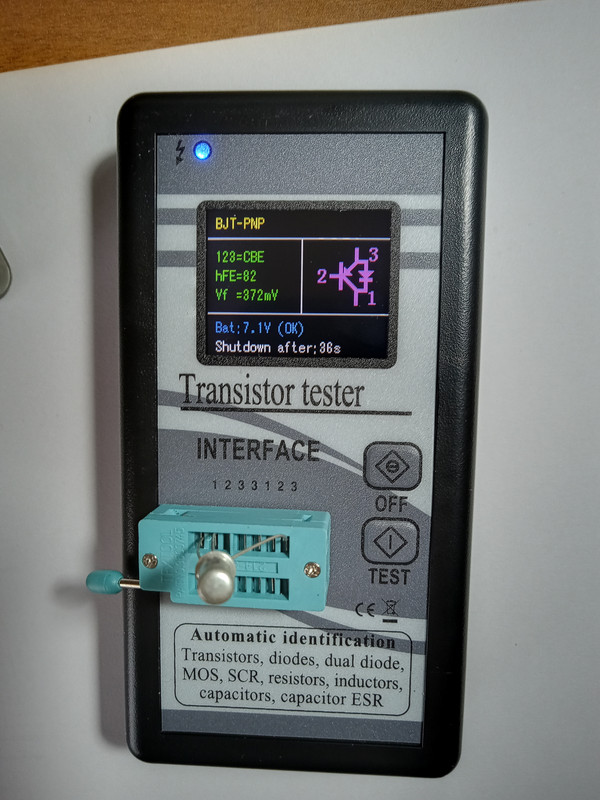

vasile barsan Postat Noiembrie 22, 2024 Autor Partajează Postat Noiembrie 22, 2024 Am incercat : EFT 317 ; AC 127 ; MP 41A (erau la indemana..) https://i.postimg.cc/kGYNdTrz/AC-127.jpg https://i.postimg.cc/5NjqmWLV/EFT-317.jpg https://i.postimg.cc/FKXymfqr/MP41A.jpg Se pare ca e ok.. Link spre comentariu

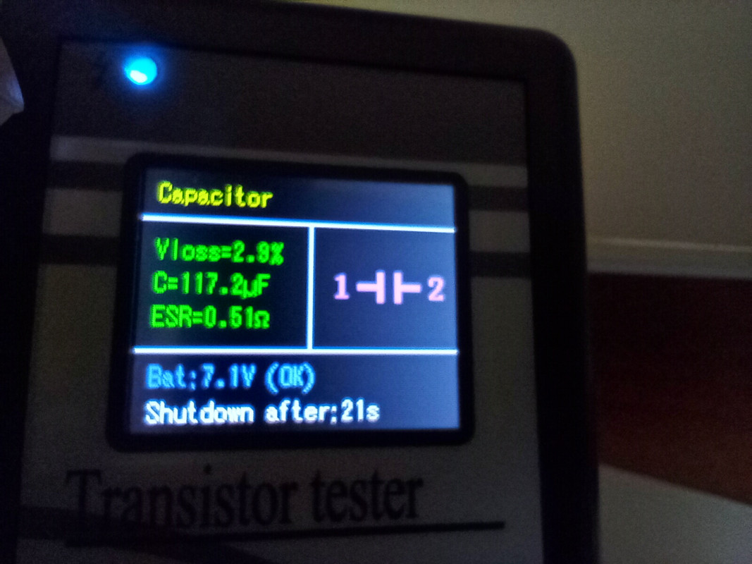

Spitfire Postat Noiembrie 22, 2024 Partajează Postat Noiembrie 22, 2024 Acesta: https://cleste.ro/multi-tester-lcr-componente-m328-cu-interfata-grafica.html Masoara beta la tranzistori corect(prin comparatie cu betametrul din multimetrul Digital UT70A) doar daca este alimentat fix cu 9.00V, alminteri, daca variaza tensiunea de alimentare catusi de putin afiseaza o valoare diferita cu 30...80, in loc de beta 550 la un BC549C poate afisa doar 470. Altminteri, jucaria e super, mai ales fiindca afiseaza Vloss la condensatori, si masoara inductantele precis. Link spre comentariu
adi1967 Postat Noiembrie 22, 2024 Partajează Postat Noiembrie 22, 2024 Acum 5 ore, doru3160 a spus: Da, se pare că TC1 e mai neinstruit. Nu știe nimic despre germaniu. Se pare că tot cel vechi e mai deștept... https://postimg.cc/gallery/NLd3Qp5 Nu stiu ce sa zic, poate ca ati avut ghinion sau este posibil sa existe mai multe variante chiar daca la exterior arata la fel pentru ca al meu asta mi-a aratat acum cand l-am pus sa verifice tranzistori cu germaniu. Un AC 188 si un EFT 319. Link spre comentariu
PavelR Postat Noiembrie 22, 2024 Partajează Postat Noiembrie 22, 2024 eu nu m-aş baza pe ce indică multitesterele astea la masursarea tranzistoarelor cu Ge , acelaşi tranzistor măsurat de mai multe ori mi-a arătat de câteva ori NPN, alte dăţi PNP şi o altă dată două diode, precum în fotografia lui Doru Link spre comentariu
doru3160 Postat Noiembrie 22, 2024 Partajează Postat Noiembrie 22, 2024 Acum 3 ore, adi1967 a spus: este posibil sa existe mai multe variante chiar daca la exterior arata la fel E un singur mod de a afla. Dezbracă-l și fă-i o poză la cablaj și vedem dacă e alta varianta decât am primit eu. La al meu este deja poza, fără capac, la nevoie fac alta mai clară. Nu e o tragedie, odată ce știu ce poate, îl folosesc pt ceea ce performeaza, iar tranzistorii cu germaniu ii masor ca pe vremea când nu existau digitale. Am mai mare bază pe analogic la așa ceva. Avantajul la asta este ca e mai rapid. Petarda asta am luat-o de moft și pt ca e gata incasetata cu sursa proprie, deci o pot lua cu mine când e cazul. Am de gând să adaptez o penseta simpla ca să pot măsura smd uri. Acum 2 ore, PavelR a spus: eu nu m-aş baza pe ce indică multitesterele astea la masursarea tranzistoarelor cu Ge , acelaşi tranzistor măsurat de mai multe ori mi-a arătat de câteva ori NPN, alte dăţi PNP şi o altă dată două diode, precum în fotografia lui Doru Chiar asa grav nu am pățit, cel puțin nu cu cel cu display albastru, dar dacă ai de triat rapid un exemplar din 10 e mai facil. Ăla vechi e reproductibil, nu mă pot plânge, doar dacă nu face contact bun să dea gherle. Sau dacă e șters marcajul, iar e de ajutor, măcar știi ce ai, până afli caracteristici. Germaniul e mofturos mai ales dacă funcționează ca final, nu te poți baza pe ce arată minunile astea. Am pățit la finali de aparate de radio. De asta vegeteaza încă pe masa de lucru un mavo 35. Link spre comentariu
