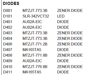

Buna ziua,
Scuze ca vin cu rugamintea catre dvs sa ma ajutati ,si cred ca o sa radeti de mine dar mai repar Tv pe tuburi  . Am in lucru acest Tv Pnasonic Model : TX - 21JT2 / Z- M3L Chassis, la verificare am gasit aceste doua diode  D 408  MTZJT- 771.2B  ( este zener ) si D 409 AU02A -EIC defecte si nu stiu cu ce alte diode se poate inlocui. Va rog frumos domnilor specialisti sa-mi spuneti cu ce alte diode se poate inlocui pe cele originale si sa rezolv problema TV - ului .
Va multumesc frumos de intelegere .

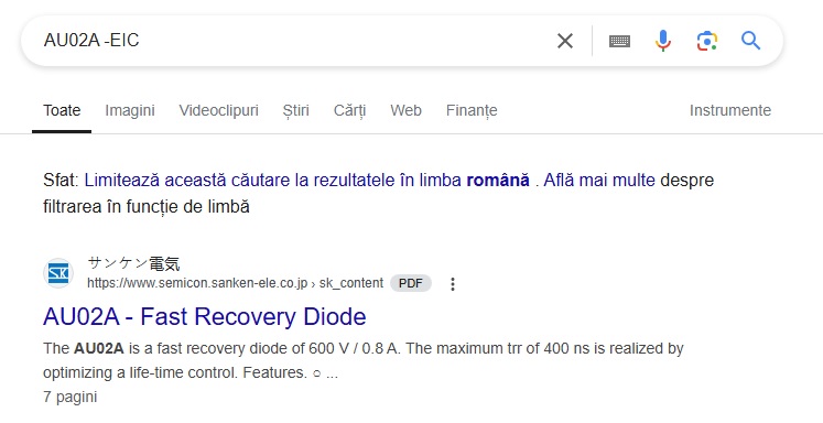

Ba in documentatie este scrisa si varianta prima:
Dar trebuia sa te uiti si pe schema si vedeai varianta pusa de mine.
Si inca ceva, nu stii sa cauti cu Google? Dioda a doua este data cu PDF, vezi caracteristicile principale si gasesti singur echivalenta. Sau daca suni la un magazin iti spun ei.
Nu este logic ca cineva care stie sa intre pe un forum sa nu stie sa foloseasca o cautare pe net.

Eu tot cred ca postezi la misto. Ca sa te cred pune o poza cu ce ai dat cautare si ce rezultat ai obtinut. Nu era normal sa cauti exact cum am pus eu in poza? Crezi ca Google da rezultate diferite pt. aceiasi termeni de cautare? Si ce sa iti mai spun, nu scrie acolo totul despre dioda redresoare? Tensiune, curent si ca este rapida? Ia intreaba-l pe G. si de MTZJ18B sa vezi ce amabil este. Desi dupa marcaj si locul in schema ... nu mai este nimic de spus.
MTZJ18B Taiwan Semiconductor Zener Diodes Zener 500mW 2,5% 18V
diode Zener 18V 500mW.
Nu e suficient sa le zici la magazin  "diode Zener 18V 500mW" ?

D408 = Dioda zenner de 18V
D409 merge BA159 sau ceva BY
