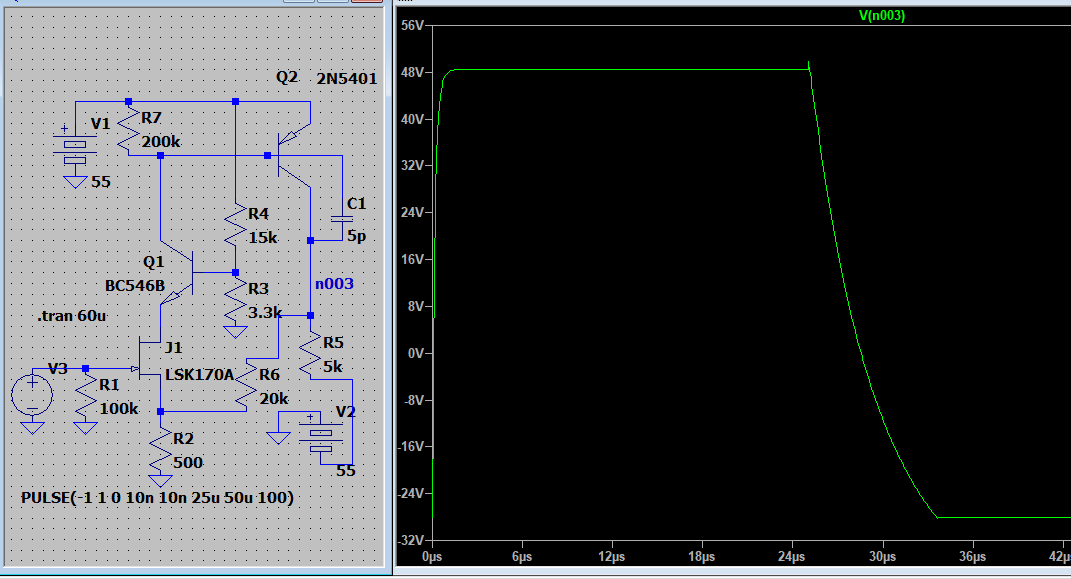

La 05.11.2024 la 13:14, dumitrumy a spus:

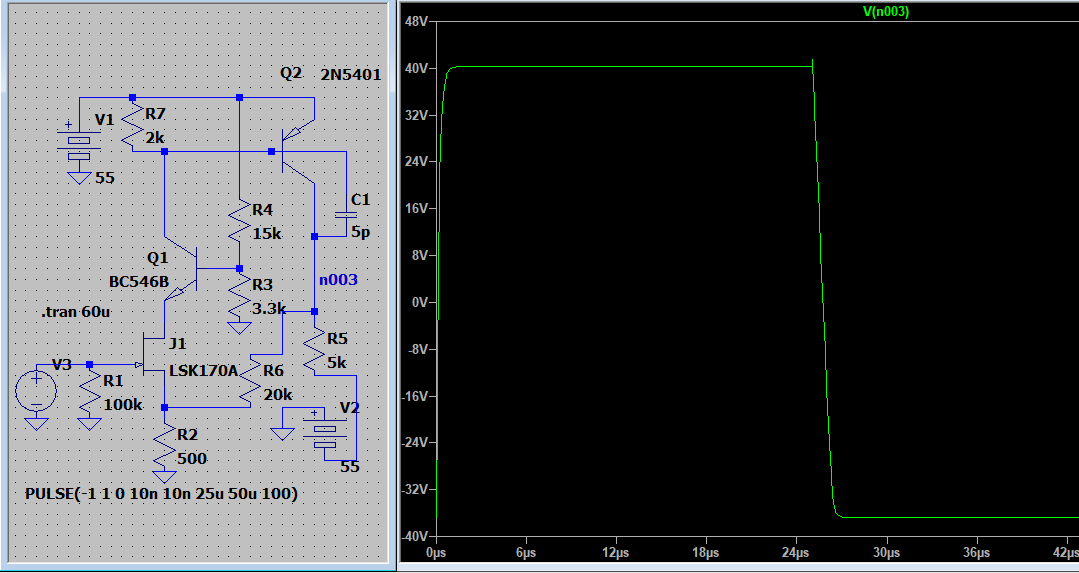

La 100khz cu semnal mic reglez curentul de repaos care imbunatateste fonturile.Banda in impuls dreptunghiular indica o frecventa mare de lucru undeva la citiva Mhz.Oscilogramele sunt facute fara compensari in frecventa.Cu compensari semnalul este mai lent.Repetorul nu l-am studiat inca ptr. ca studiez finalul deocamdata.
Sigur nu ai inteles rostul interventiei lui &cirip. A propus conectarea acelei rezistente pt. ca face parte din functionarea bipolarilor. Nu te-ai intrebat de ce in simularea mea este o diferenta asa de mare exact pe frontul cazator intre cazurile cu 2k si 200k?
In loc sa incerci sa explici simularea ai inceput iar cu niste povesti nemuritoare care arata mai mult calitatile de narator sau scenarist.
FET-ul de la intrarea amplificatorului de putere, lucrând la curent f. mic, are transconductanta f mica. Daca mai punem si rezistor BE la etajul pilot, scade amplificarea în bucla deschisa. O posibila solutie ar fi, asa cum a propus dl Marinescu, o sursa de curent. La curenti mici, LM334 are o rezistenta dinamica relativ mare si permite o amplificare mare în bucla deschisa, descarca rapid sarcina stocata în baza etajului pilot si permite încarcarea rapida a capacitatilor acestuia.
Apar însa si probleme precum caracteristica de frecventa a LM334 la curenti mici si tensiunea minima de lucru a acestuia.
O alta posibilitate ar fi un Super-G în loc de FET.
