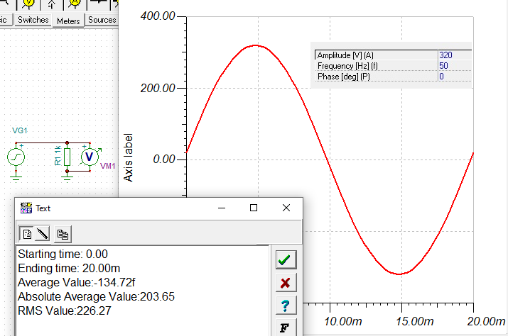

nickxyzt Postat Octombrie 27, 2024 Autor Partajează Postat Octombrie 27, 2024 Demonstratia matematica as fi dorit-o... Daca am lua un semnal de perioada 1 secunda si tensiune de varf 1 volt, obtinem valoarea integralei pe toata perioada egala cu 4 volti (impartim perioada in 4 parti egale si obtinem 4 * cos0), deci tensiunea echivalenta ar fi 4/2pi = 0.636V. Insa valoarea RMS este 1/rad(2) = 0.707V. Pentru tensiunea maxima 350V, cele doua formule ne dau valori diferite: 223V respectiv 247V. Ma bate gandul sa verific practic, sa pun o punte redresoare la un trafo si sa masor cu osciloscopul pe ambele, insa din pacate acum sunt departe de instrumente, si ma cam roade intrebarea. Link spre comentariu

nickxyzt Postat Octombrie 27, 2024 Autor Partajează Postat Octombrie 27, 2024 Acum 14 minute, dumitrumy a spus: Super, multumesc tuturor pentru raspunsuri, si mai ales pentru confirmarea faptului ca valoarea medie nu este egala cu valoarea RMS. Acum mai trebuie sa vad practic pe care o obtin, dupa ce redresez un semnal sinusoidal. Daca nu obtin valoarea RMS, urmeaza alte intrebari... Link spre comentariu
dumitrumy Postat Octombrie 27, 2024 Partajează Postat Octombrie 27, 2024 (editat) Editat Octombrie 27, 2024 de dumitrumy Link spre comentariu
UDAR Postat Octombrie 27, 2024 Partajează Postat Octombrie 27, 2024 Nu știu ce nu este clar . Pentru valoarea medie integrezi sinusul , pentru valoarea efectivă integrezi pătratul sinusului . Link spre comentariu
nickxyzt Postat Octombrie 27, 2024 Autor Partajează Postat Octombrie 27, 2024 Acum 44 minute, UDAR a spus: Nu știu ce nu este clar . Pentru valoarea medie integrezi sinusul , pentru valoarea efectivă integrezi pătratul sinusului . Acum am inteles si eu. Inainte sa pun intrebarea aveam impresia total gresita ca puterile disipate (avand acelasi rezistor) de catre semnalul sinusoidal si de catre semnalul rectificat ar trebui sa fie identice (ceea ce este gresit). De aceea calculam RMS ca fiind acea valoare pentru care puterea disipata este aceeasi. RMS nu este valoarea rectificata, ci mai mare (de aproximativ 1.1 ori pentru undele sinusoidale). Matematic, integrarea patratelor sinusului ne va da un rezultat ceva mai mare decat patratul integralei sinusului. Daca am gresit, va rog sa ma corectati. Link spre comentariu
