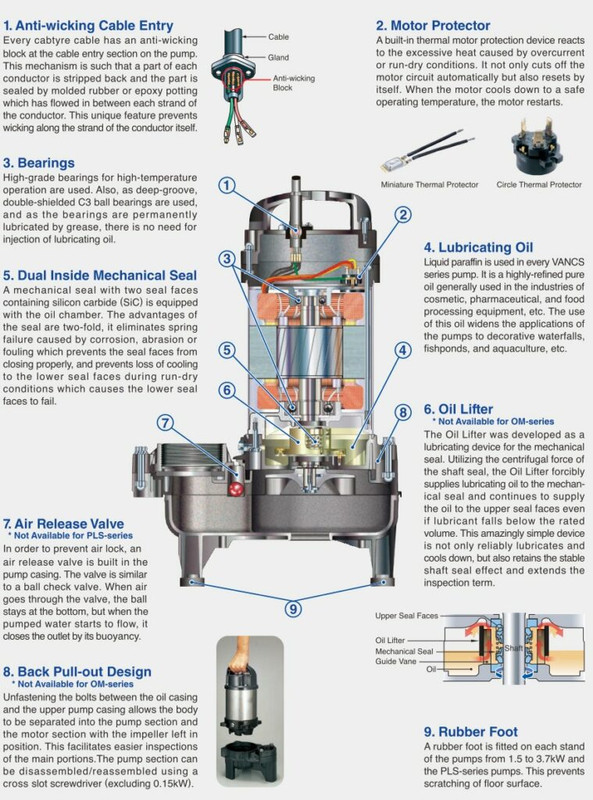

daniels Postat Octombrie 20 Partajează Postat Octombrie 20 Uitati cum e construita o pompa in care se baga ulei. Uleiul, pe langa ungere, mai are rol de etansare si racire. Link spre comentariu
draku Postat Octombrie 20 Partajează Postat Octombrie 20 Acum 2 ore, flomar60 a spus: Deocamdată comentăm pe baza postului colegului @draku dar nu știm dacă asta e cu adevărat pompa la care face referire colegul @vera... Exact ... Acum 2 ore, yo9hrb a spus: Fairy? Sau alt detergent de vase? Se gaseste la Villariba Asa s-ar zice... Am demontat ceasuri de masa unse cu ulei de gatit de catre proprietari. Care ulei devenise in timp o pelicula gumoasa pe care o razuiam cu lama de pe placile mecanismului....pentru ca nici neofalina nu o inmuia .... Acum 1 oră, daniels a spus: Uitati cum e construita o pompa in care se baga ulei. Uleiul, pe langa ungere, mai are rol de etansare si racire. Interesanta poza si informatiile, probabil descriu o pompa cu "pedigree".... Pompele chinezesti care copiaza aceasta solutie tehnica sunt mult mai simple in partea cu uleiul.... Link spre comentariu
