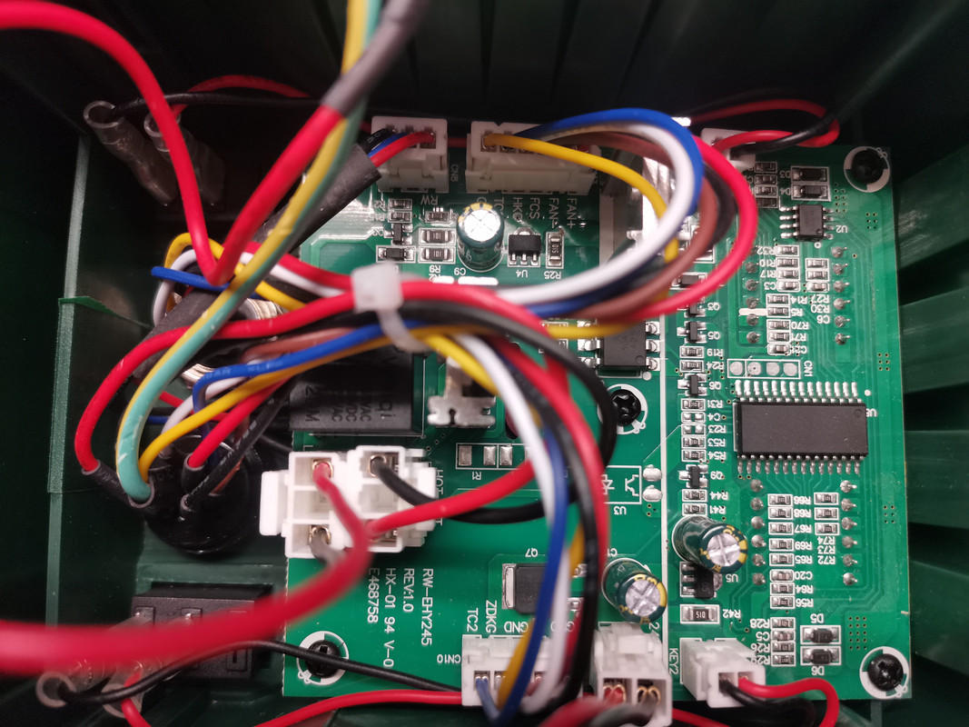

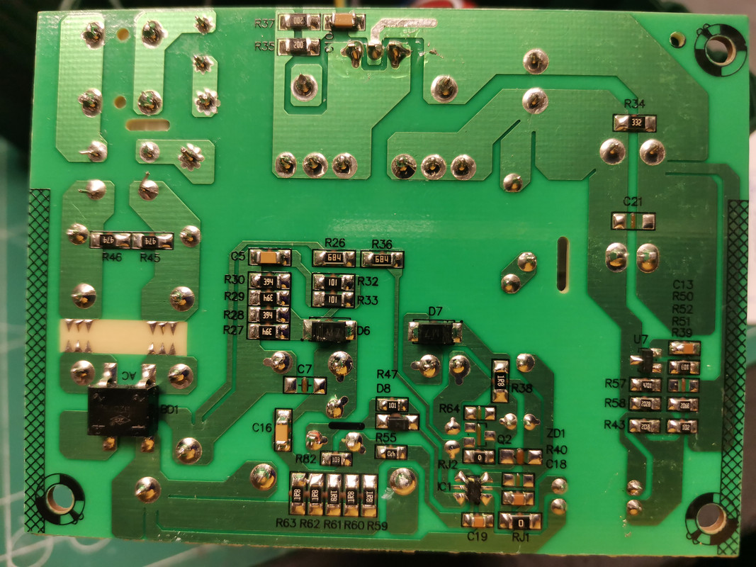

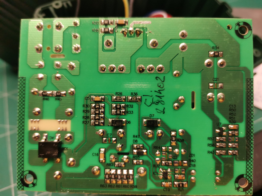

La sursa am ridicat valorile pieselor ca nu se știe niciodată. Poza de sus placa de control jos sursa.
Pentru 200 lei arată decent și la interior. Un transformator de  calitate medie a ajuns 150 lei deci ... împământare și îi dăm bătălie și la componente sensibile.
@dan cod
Dacă puteți păstra pozele la sursa pentru că niciodată nu se știe când crapă ceva componente SMD și nu se mai vad valorile.
Eu aș nota valorile la ieșire, și prima dată când face plici, aș monta o sursă clasică și nu aș mai avea nici o grijă. Cu sursele astea în comutatie nu se știe niciodată de la ce li se năzare și ies în decor cu fumul aferent.
Am notat și pe o hârtie valorile pieselor din sursă. Ce nu am făcut este sa vad tensiunea sursei deși sunt 99% ca este 24V.
