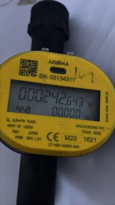

Salut prieteni,
Ştie cineva dacă şi cum se poate conecta wireless contorul de apă Qualcosonic W1 AXIOMA la routerul casei, apoi la telefon sau PC.
Practic, să poţi vedea de pe telefon sau PC, indicaţiile şi eventual istoricul măsurătorilor de apă, fără să mai cobori în cămin.
Mulţumesc anticipat.

Ce am găsit despre respectivul contor: RADIO WMbus 868 MHz,
Cu siguranță găsiți un dispozitiv gata făcut care să recepționeze semnalele radio M-BUS și să le translateze într-o pagină web dar nu o sa fie ieftin, așa ceva nu-i pentru "uz casnic".
Mai ieftin este să-l faceți dvs. dar asta presupune documentarea.
https://the78mole.de/wmbus-meters-and-how-to-get-it-into-home-assistant/
https://github.com/wmbusmeters/wmbusmeters-ha-addon
s.a.m.d
O variantă de mijloc este să cumperi doar receptorul Wireless M-bus pe USB și la final de luna faci citirea cu un software dedicat instalat pe un PC. Exemplu https://www.m-bus.de/software.html
Dacă respectivul contor este proprietatea firmei de utilități este posibil să fie protejat cu o cheie, nu-i obligatoriu dar există și acesta posibilitatea.
