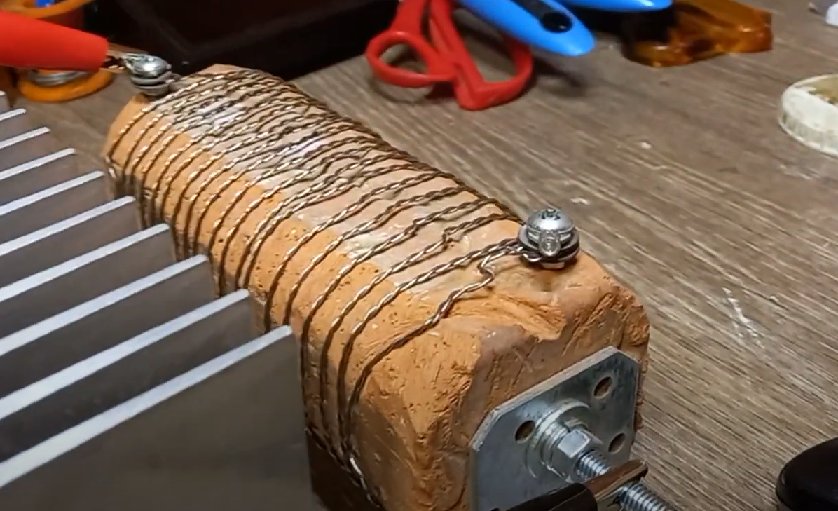

Dar la un REMAT le-ați căutat ? Ori căutați nichelină de 0,3-0,5mm la metru, o spiralezi pe o sârmă lungă și o conectezi după dorință pentru a obține valoarea dorită.

Ce are Epure acolo e ok pentru perioade scurte de test, maxim 1-2 minute, sa vezi reactia circuitului la sarcina.
Pentru teste de anduranta e nevoie de ceva serios, iar eu am asta:
Sunt convins ca nu arata academic dar va asigur ca cu greu se arde asa ceva.
Nichelina pentru ea este ieftina si usor de gasit ( din cea de 2kW ).

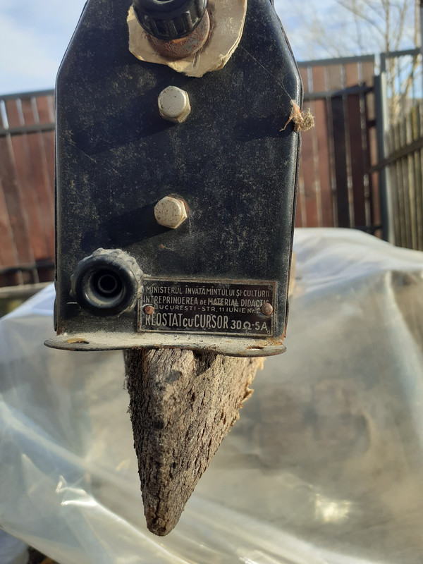

Eu mi-am facut asa:
Rezistentele sunt de 100/4ohmi cate 8 bucati pe fiecare parte prinse pe radiator si conectate paralel/serie
Intre timp am mai adaugat inca 4 bucati si pe capac pentru alte configuratii
Am in plan sa ii fac si o carcasa similara cu cea pe care am facut-o pentru transformatorul de test de mai jos, cu prize banana si posibilitatea de a pune serie/paralel cu punti, dar nu e prioritar acum.
