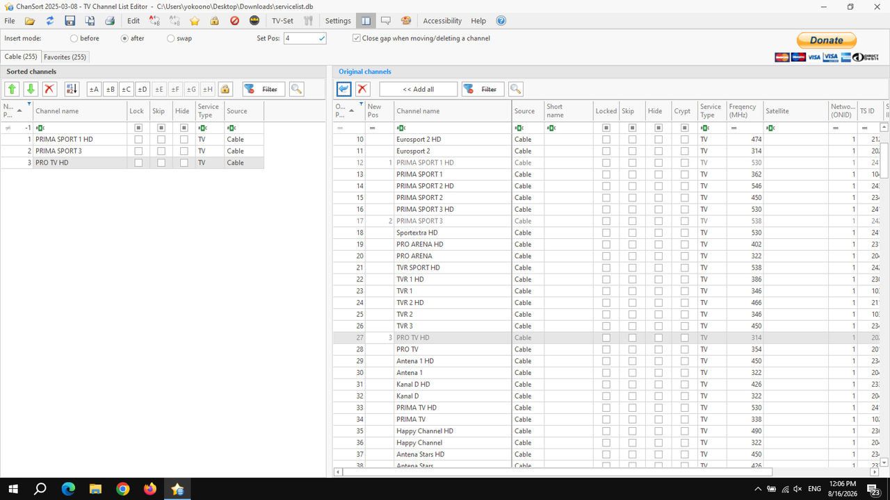

Eu nu reusesc la un tv Hisense sa editez, rearanjez canalele. Am cablu de la Digi ( nu cred ca asta conteaza)
Cand am scanat am selectat:
Digi DVBC,
Operator :Standard
Channel: All channels
Scan mode: ATV-DTV
Search Mode: Frequency Scan
LCN: Off
Reception Cable
Orice as face nu reusesc sa editez, sa schimb numarul canalelor, nu pot nici macar sa le mut in lista de favorite.

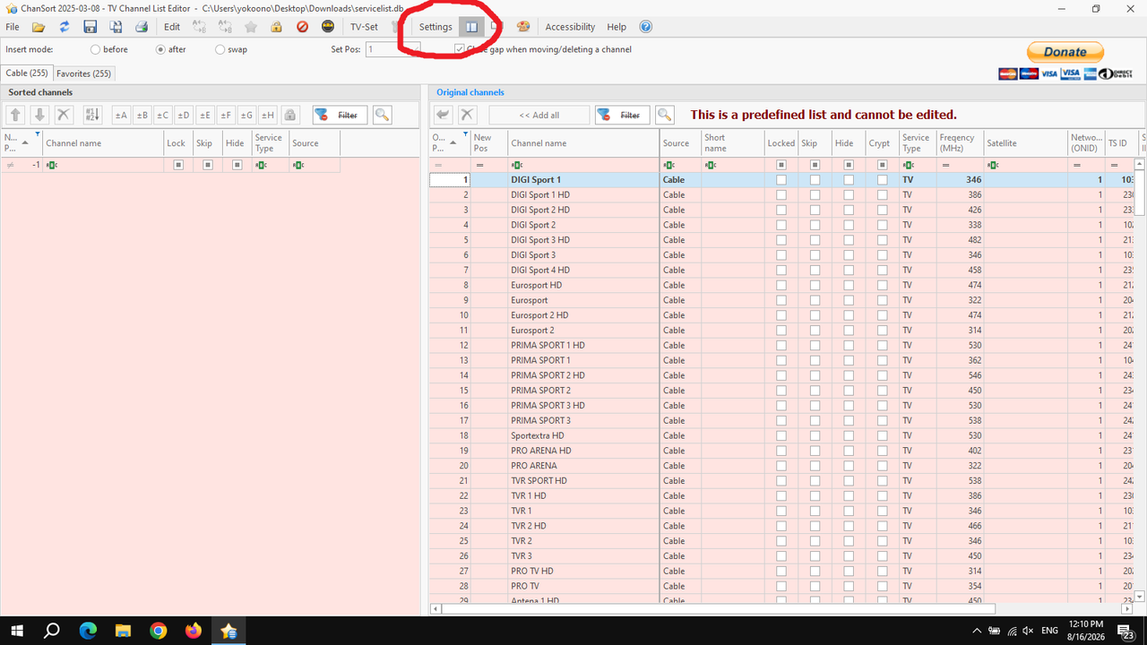

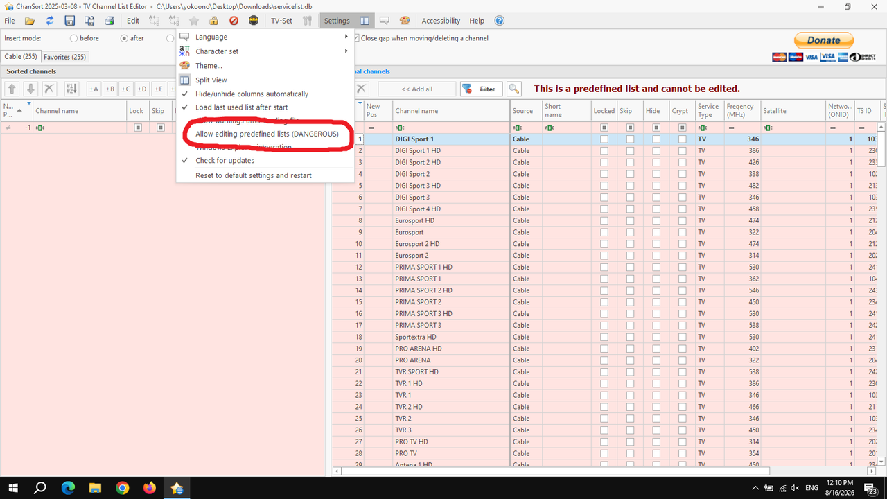

Am exportat canalele tv pe un stick usb dar mi le exporta intr-un fisier format .db si acest fisier cu extensia .db nu il pot edita cu programele de editat canale pe calculator ( gen Chansort). Cu ce alt program ma sfatuiti sa editez lista de canale pe calculator in cazul in care direct pe televizor nu se poate?
Model televizor : Hisense 43A6N
Deci mie Chansort nu imi deschide/recunoaste fisierul in format .db. Ce sa mai fac?
