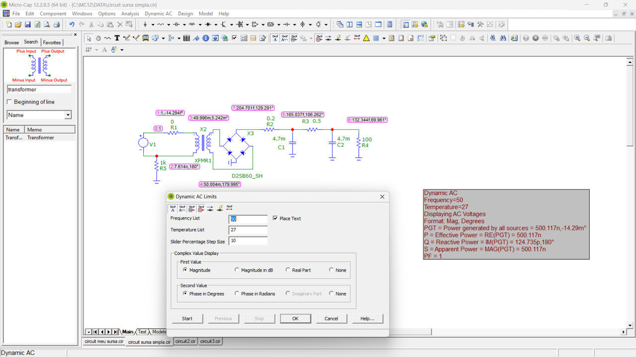

Simulare componentă AC în MicroCap
Acum 2 ore, dumitrumy a spus:
Problema este la declararea generatorului, acum este pe NONE. Trebuie ales SINUS.
Aveti dreptate dl. @dumitrumy. M-a luat entuziasmul pe dinainte. Nu apucasem sa ma uit la modelul trafului XFMR1. E facut cu surse comandate si nu are nevoie de specificarea cuplajului.

Transient acum functioneaza ,am obtinut graficul imediat si seamana cu cel pus de dvstra.
Sunt incantat, multumesc mult.
Sper sa nu abuzez daca va mai rog sa-mi spuneti simularea mea Dynamic AC din primul post avea vreun sens ? principial era corecta ?
Cu generatorul schimbat datele obtinute nu-mi par sa aiba sens,nu le inteleg...

Simularea cu Dynamic AC poate sa ramana in varianta postului meu nr.1.
Pt mine ar fi mai important sa aflu DACA in simulator am cum sa experimentez ,vizualizez  influenta,aportul,actiunea condensatorilor nepolarizati.(?decuplari? , ?snubber? )
-cond 10-100n in paralel cu diodele puntii redresoare
-cond 100n (serie cu un rezistor ?) de pe iesire sursa
-cond pusi peste primar ori secundar

Pai asta face si MicroCap si LTspice. Iar in legatura cu cererea dvs de acum 23 ore urmata de simularea mea, zgomotul de la diodele redresoare este indus prin camp si nu prea cred ca simulatorul poate opera cu asa ceva.
EDIT: ca sa vedeti influenta unui nepolarizat langa un electrolitic ar trebui sa-l puneti asa pe schema:

Ca sa rezolv cumva si partea cu cond nepolarizati am sa pun o schema de sursa .
E ca "un pom de craciun" posibil cu greseli.
Va rog daca vreti sa-mi spuneti =in principiu,nu valoric = ce trebuie indepartat,corectat pt a ramane un minim necesar pt o sursa decenta.
Utilizare la amplif clasa AB lucrate de mine ,deci...calitate nu f buna.
Cam este subiect de audio, acolo am experienta zero. Nu stiu daca in 45 ani am depanat 5 buc, la constructii se poate trece zero. Eu am lucrat cu cele in comutatie. Trebuie sa va inspirati din scheme practice, de la firme consacrate. Pe Elektrotanya sunt zeci de scheme. Sigur s-a discutat mult pe tema asta pe forum dar probabil sunt sute de pagini de purecat. Chiar nu am experienta, de ce recomanda 0,5R intre electroliticii mari, pot doar sa banuiesc. Mai repede protejeaza siguranta decat sa faca o filtrare imbunatatita, dar poate am spus o prostie. Si teorie este multa pe net, nu m-a pasionat sa citesc ce s-a recomandat pe aici. Spre rusinea mea nu ascult deloc muzica la boxe, maximul am avut pe cele de 75W (Tineret?) dar cand au facut anveloparea blocului, drept multumire ca i-am lasat sa intre prin apartament, mi-au furat o boxa.
Vedeti ca in schema pusa pare ca nu aveti fazarea corecta a secundarelor.
Înserierea de 1ohm cu 100nF aduce a Eurovision 2024 !
Mai mult ca sigur este o sursă haudiofilă.
Editat de cloudy
validae
E cam în plus acel ,,filtru,, cu R0,1 + 100nF la ieșiri.....alea doar la amplificatoare pe ieșire se pun.Aici ce ar filtra ? Riplul de 100Hz?

Pentru cine lucreaza intensiv cu simularile, si cele doua din LTspice pot spune ceva util. Fara si cu condensatori pe diode:
Schema e o improvizatie facuta de mine ,total necalificat ,cu ce am mai vazut la altele.
Am pus acolo maxim de componente doar ca propunere potrivita discutiei prietenoase de pana acum de pe subiect .
Speram sa fie simplu de genul : elimina...modifica...
Varianta mea functionala e cea simpla bazica .
Audiofil? nu-i cazul.
@dumitrumy
Mai aveti rabdare?
Puteti va rog sa-mi spuneti doua vorbe despre interpretarea datelor de mai sus?
Observ diferenta la  D4 cu condensator dar...
